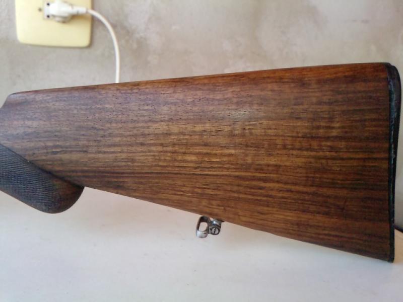

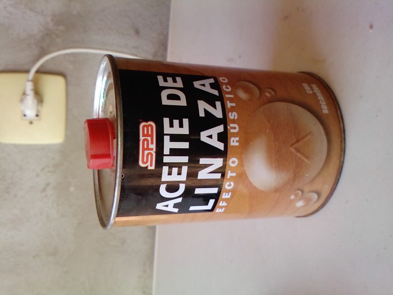

Mensajepor JoseSZ » 10 May 2010 15:51

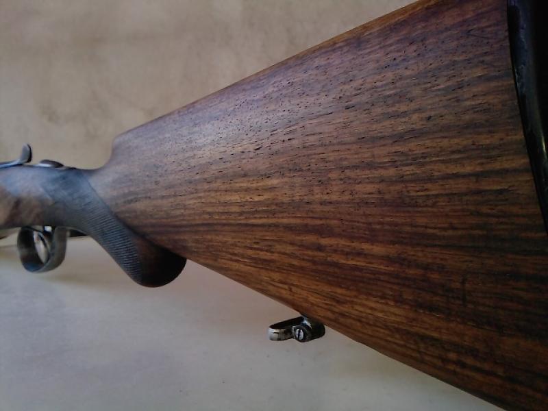

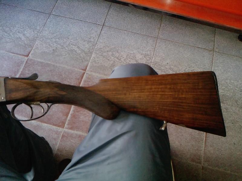

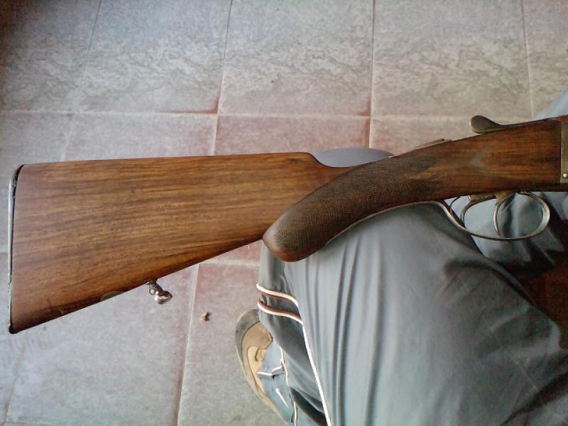

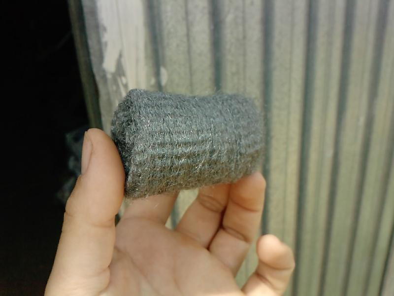

Yo si que dejo que seque la capa pera darle otra, y cuando ya tiene las que quieras le pasa la lana de acero y queda de lujo, eso si tiene que estar completamente seco para pasarle la lana de acero.
Te pongo las fotos de la culata y del aceite y le lana que uso yo, esta no la puli, la deje tal cual.
Larga vida.

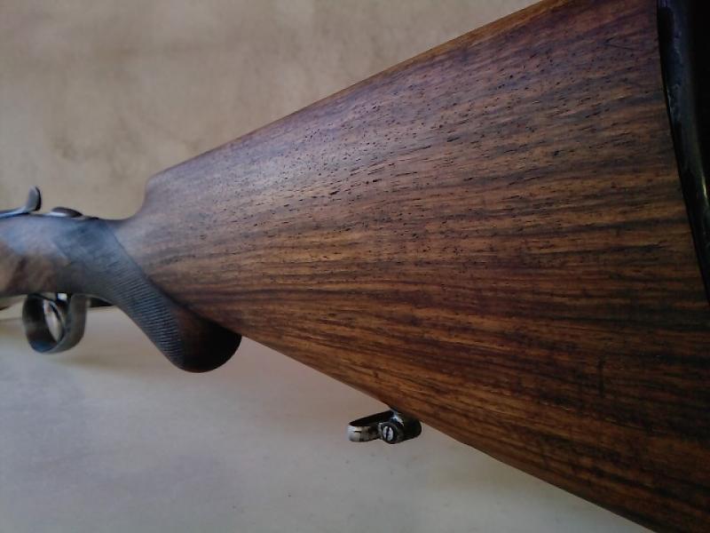

Mensajepor JoseSZ » 10 May 2010 15:54
3 mas :caba:
Larga vida.

JoseSZ escribió:Yo si que dejo que seque la capa pera darle otra, y cuando ya tiene las que quieras le pasa la lana de acero y queda de lujo, eso si tiene que estar completamente seco para pasarle la lana de acero.
Larga vida.
solo veo la culata que te ha quedado muy bien, al menos a mi me gusta, no veo el aceite ni la lana. Eres un hacha, al final te mando la culata a ti :wink: .

Mensajepor Oscar1975 » 10 May 2010 15:57
JoseSZ escribió:3 mas :caba:
Larga vida.
Ahora si.
Oscar.

Queda de lujo!! seguramente lo de "efecto rustico" haga que brille menos.
Muy buen trabajo Jose

Ha quedado bien Jose, pero la lana de acero yo creo que no saca el brillo.

VAMOS HA VER LOCUELOS, que la lana no es de acero que es de aluminio, que la nogalina se le puede poner a las maderas que lo necesiten y que el aceite no deja surcos como el barniz y se puede dar con pincel,el brillo se le saca puliendo la culata a mano con unos buenos trapos y el color con las capas de aceite.
Que el estropajo de aluminio se lo pides a la esposa por casi todas lo suelen tener en la cocina y los pinceles es como pone a tus chavales los DOMINGOS, LA JEFA JAJAJAJA.

Mensajepor JoseSZ » 10 May 2010 22:13
La verdad es que me quedo mejor que esperaba y la madera es bonita, lo malo es que la escopeta esta hecha polvo.
Oscar pues animate que no cuesta nada yo la hice este invierno en dos tardes, es muy facil como el aceite no deja marcas lo pones que unte toda la culata y esperas a que seque y otra mano y otra hasta que te guste como se queda.
Ruger lo de la lana de acero no es para darle brillo el brillo se lo di a otra culata con pasta de pulir y paciencia, la lana de acero al finalizar se nota en que deja la madera mas fina y da algo de brillo.
(Ya se que he puesto que no le da brillo y luego que si, a ver si me explico no le de al brillo de la pasta de pulir pero deja la madera algo mas "brillante que si no le pasas nada)
Larga vida.

Pues no lo se yo pille el primero que vi en Leroy Merlin :mrgreen:

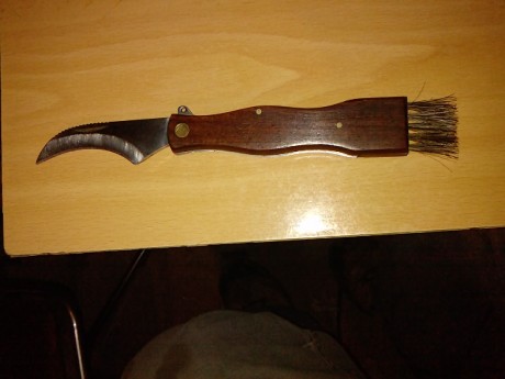

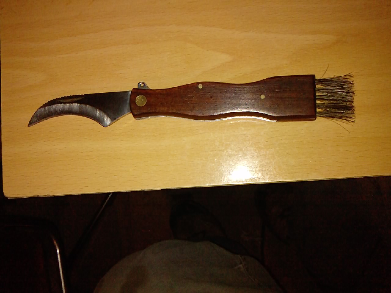

Mira esta navaja me la encontre cazando y la restaure con aceite y la puli, y se nota que brilla algo mas.
Larga vida.
