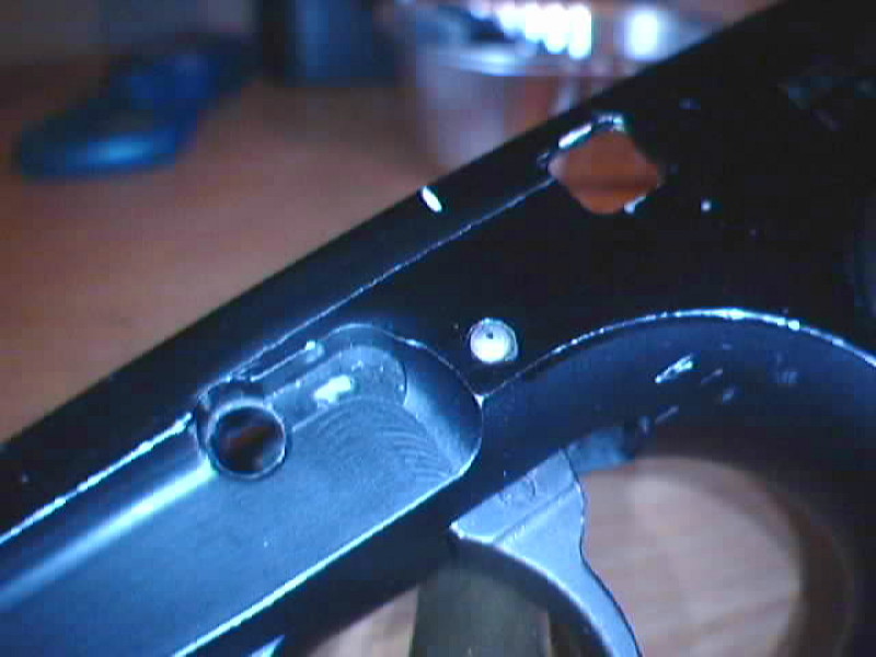

Yo tengo una, la pillé de subasta en la Guardia Civil y venia de IPSC, tenía muchisimos tiros, incluso arañazos en el ánima del cañón, con todo la precisión era buena, problema la recarga, se ve que el anterior propietario recargaba y le gustaba cargar de más, a los dos años de tenerla y sin tirar mucho la tuve que inutilizar porque le salió una fisura entre el orificio donde entra el pasador de la retenida y el orificio del diente de retenida de la corredera, según me dijo el armero de la policía es por la zona donde fallaban las que hacían muchos disparos, incluso rajarse a lo largo de la guía izquierda del armazón, la munición que yo uso es winchester blindada.

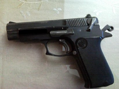

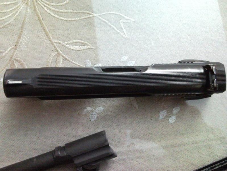

Te pongo una foto de lo que te cuento:
Recién acaba de caer en mis manos una STAR 30PK, la semana que viene iré a probarla a la galería a ver 70
El óxido y los polí­ticos.

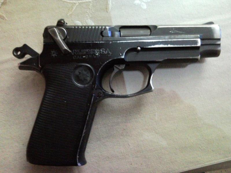

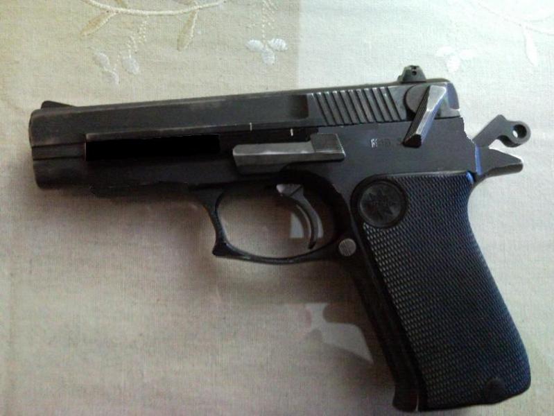

¿No sera una como esta? :pist: :pist: :pist: :pist:
Recién acaba de caer en mis manos una STAR 30PK, la semana que viene iré a probarla a la galería a ver 80
Recién acaba de caer en mis manos una STAR 30PK, la semana que viene iré a probarla a la galería a ver 81
Última edición por kar98m48 el 22 Nov 2009 20:15, editado 1 vez en total.

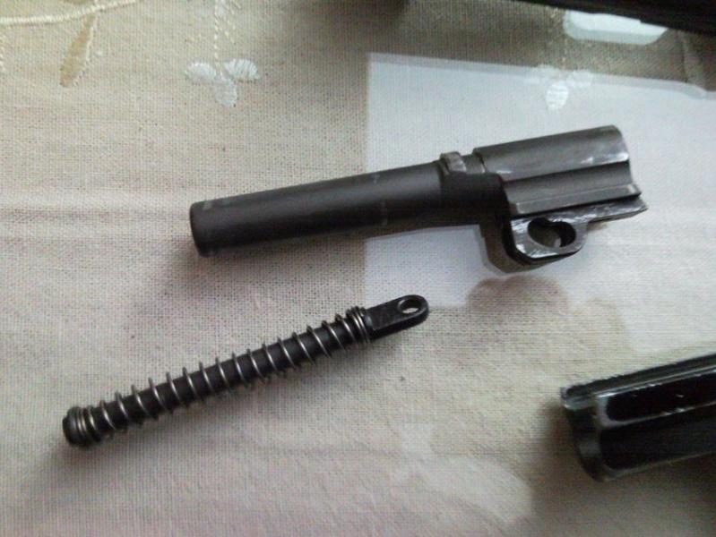

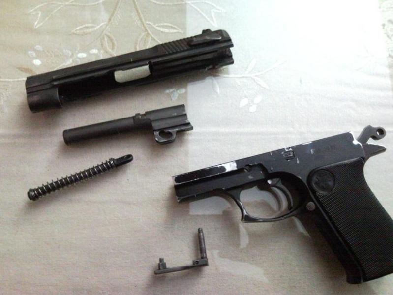

Ferrr ¿has aprendio ya a desmontarla?
Recién acaba de caer en mis manos una STAR 30PK, la semana que viene iré a probarla a la galería a ver 90
Recién acaba de caer en mis manos una STAR 30PK, la semana que viene iré a probarla a la galería a ver 91
Última edición por kar98m48 el 22 Nov 2009 20:16, editado 1 vez en total.
marroyol
Mensajes: 35405
Registrado: 11 Sep 2008 09:01
Ubicación: León // Triana
Re: STAR 30PK
Mensajepor marroyol » 22 Nov 2009 20:09
Jo..der kar ¿por donde la has rozado?, la mia era un poco más antigua el nº de serie empezaba por 16xxxxx, año 82.
Y aparentemente estaba mejor, pero mucha caña es lo que tiene.
A ver si FER pone alguna foto.
kar98m48
Mensajes: 2830
Registrado: 02 Feb 2008 07:01
Ubicación: ISLA DE TARTESSOS
Re: STAR 30PK
Mensajepor kar98m48 » 22 Nov 2009 20:14
Pues el roce es de la funda :mrgreen: :mrgreen: :mrgreen: :mrgreen:

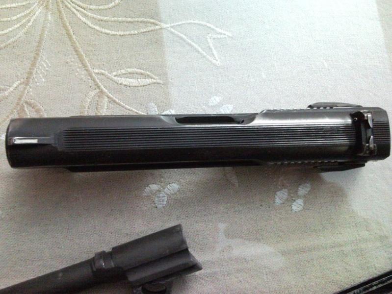

Mensajepor kar98m48 » 22 Nov 2009 20:21

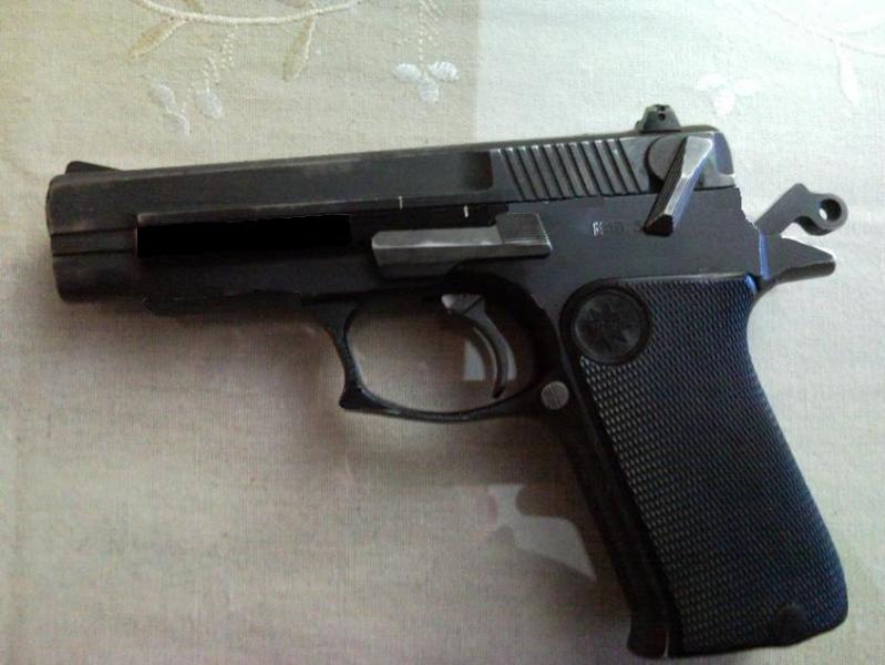

Fotos
Recién acaba de caer en mis manos una STAR 30PK, la semana que viene iré a probarla a la galería a ver 120
Recién acaba de caer en mis manos una STAR 30PK, la semana que viene iré a probarla a la galería a ver 121
Recién acaba de caer en mis manos una STAR 30PK, la semana que viene iré a probarla a la galería a ver 122

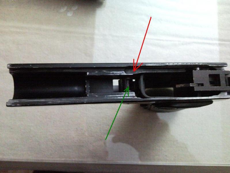

Re: STAR 30PK

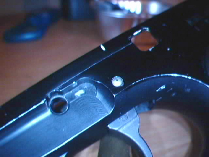

Mensajepor marroyol » 22 Nov 2009 20:36
Veo que tienes el seguro de cargador puesto, quitándolo es más fácil el cambio de cargador, e incluso el arma está dispuesta para disparar con un cartucho en recámara mientras cambiamos el cargador.
Para quitarlo sacas el pasador del gatillo (flecha verde) hacia la izquierda con la punta de la aguja percutora o un botador fino, yo uso un remache con la punta redondeada porque es de acero blando,y con la punta de la baqueta o un destornillador fino sacas el seguro (flecha roja)hacia arriba.
Recién acaba de caer en mis manos una STAR 30PK, la semana que viene iré a probarla a la galería a ver 140

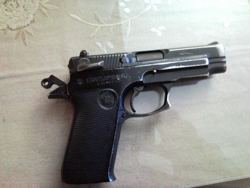

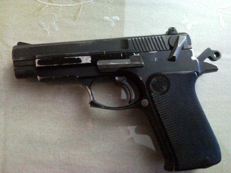

Ademas no hay nada que no arregle un poco de pintura :mrgreen: :mrgreen: :mrgreen:
Recién acaba de caer en mis manos una STAR 30PK, la semana que viene iré a probarla a la galería a ver 150
antes
Recién acaba de caer en mis manos una STAR 30PK, la semana que viene iré a probarla a la galería a ver 151
despues jejej
Última edición por kar98m48 el 22 Nov 2009 20:43, editado 1 vez en total.

Re: STAR 30PK
Mensajepor kar98m48 » 22 Nov 2009 20:41
marroyol escribió:Veo que tienes el seguro de cargador puesto, quitándolo es más fácil el cambio de cargador, e incluso el arma está dispuesta para disparar con un cartucho en recámara mientras cambiamos el cargador.
Bueno es saberlo, supuestamente este seguro la tenian las civilizadas y supuestamente esta no lo es :shock:
Veo que estas puesto, me voy a aprovechar :mrgreen: :mrgreen: . Como lo desmonto todo para dejarlo en el chasis, sin nada, a fin de realizar una limpieza a fondo y lacar el aluminio.
Fotos fotos :mrgreen:
