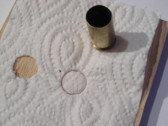

Re: Cartuchos para revolver

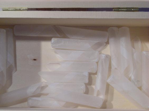

Mensajepor veyal » 31 Oct 2009 16:51
Cortamos los trocitos de papel que necesitemos
Hola compañeros, últimamente he estado con mucho trabajo y no he podido dedicarle prácticamente nada a 10

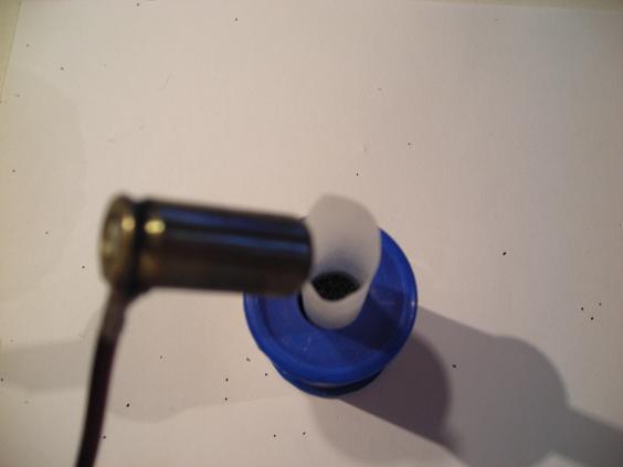

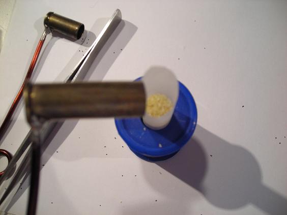

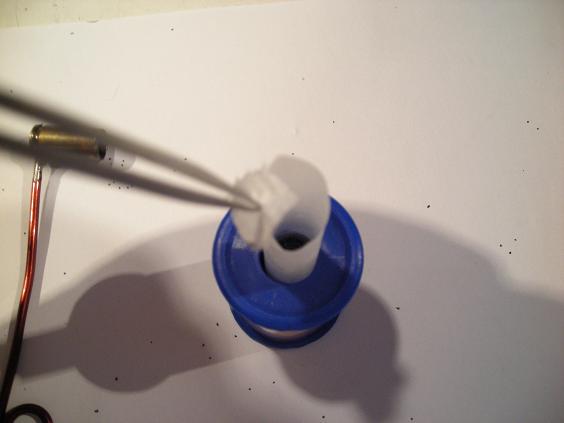

Mensajepor veyal » 31 Oct 2009 16:55
Sujetamos el cartucho y vertemos la polvora.
Hola compañeros, últimamente he estado con mucho trabajo y no he podido dedicarle prácticamente nada a 20

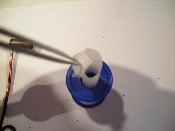

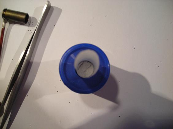

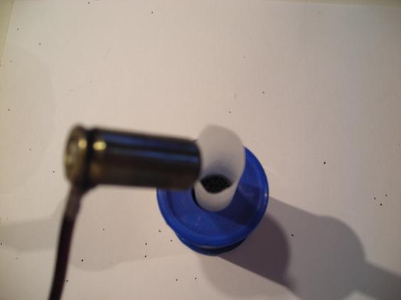

Mensajepor veyal » 31 Oct 2009 16:58
La compactamos con el rotulador le ponemos el trozo de papel y volvemos a compactar.
Hola compañeros, últimamente he estado con mucho trabajo y no he podido dedicarle prácticamente nada a 30

Mensajepor veyal » 31 Oct 2009 17:02
A si queda el papel.
Hola compañeros, últimamente he estado con mucho trabajo y no he podido dedicarle prácticamente nada a 40

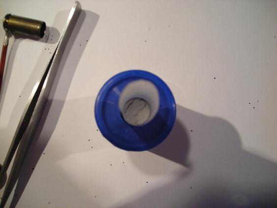

Mensajepor veyal » 31 Oct 2009 17:07
Ponemos la sémola compactamos después otro papel y compactamos de nuevo.
Hola compañeros, últimamente he estado con mucho trabajo y no he podido dedicarle prácticamente nada a 50

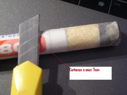

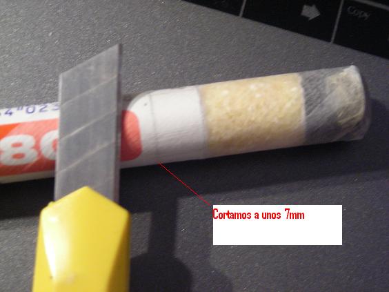

Mensajepor veyal » 31 Oct 2009 17:21
Lo ponemos todo en el rotulador cortamos a unos 7mm retiramos el cartucho ponemos la bola y pegamos.
Hola compañeros, últimamente he estado con mucho trabajo y no he podido dedicarle prácticamente nada a 60

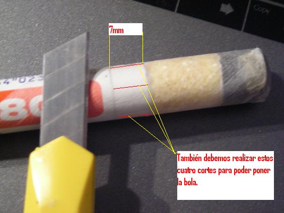

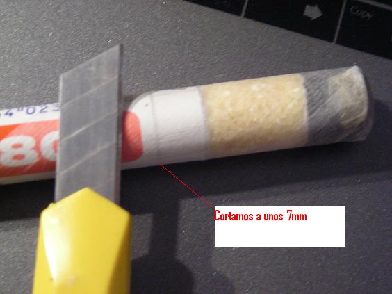

Mensajepor veyal » 31 Oct 2009 17:31
Tenemos que hacer estos cortes para facilitar la entrada de la bola y para que podamos pegarla comodamente.
Hola compañeros, últimamente he estado con mucho trabajo y no he podido dedicarle prácticamente nada a 70

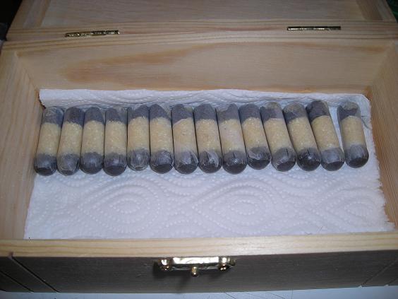

Mensajepor veyal » 31 Oct 2009 17:38
Estos son algunos de los cartuchos que he realizado, algunos no tienen el separador de papel.
Hola compañeros, últimamente he estado con mucho trabajo y no he podido dedicarle prácticamente nada a 80

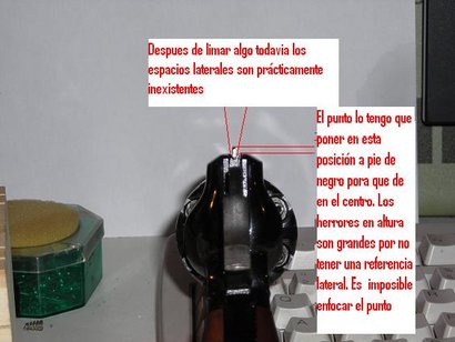

veyal
Mensajes: 125
Registrado: 18 Abr 2009 07:01
Mensajepor veyal » 02 Nov 2009 22:57
Hola Super. Muchas gracias, me siento muy bien compartiendo mis experiencias y si de paso puedo ayudar en algo pues muchísimo mejor.

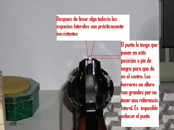

Hola Skiner. Muchas gracias por los consejos, pero veras, técnica me falta bastante pero el problema con este arma es que no soy capaz de apuntar correctamente con este revolver. Carece de luces laterales en el alza y para colmo, el punto, apuntando a pie de negro, tiene que sobresalir como 2mm para que los tiros den en el centro. Por lo tanto, el tiro es más intuitivo que otra cosa, no soy capaz de tirar de esta manera. Con cartuchería metálica es muy raro que me salga del negro y suelo hacer buenas agrupaciones, con pistola de ac rondo los 550, Hay fines de semana que mi puntuación se ve mermada por los dolores de mi mano derecha, sufrí un accidente, mi mano fue aplastada por 1000kg y cuando el tiempo cambia, bajo ostensiblemente mis puntuaciones. Este fin de semana y ahora mismo soy incapaz de apretar con firmeza cualquier cosa, pero afortunadamente se que dentro de unos días mi mano volverá a una normalidad relativa.
Este problema de mi revolver ya lo expuse en otro hilo y al igual que tu otros foreros me dijeron que no tocase el alza pero si no toco el alza ¿cómo puedo conseguir algo de luces laterales? El punto no se puede limar lateralmente es demasiado fino . En altura no hay problema, la iré quitando progresivamente, pero no antes de conseguir unos espacios laterales que me permitan ver el punto sin tener que elevar el cañón y verlo sobresalir por una línea recta, que es ahora mismo el alza. Muchas gracias de nuevo por tus consejos algunos no los había tenido en cuenta como el de aumentar la carga. Lo del glassex lo desconocía y lo voy a probar . Adjunto pongo una foto donde se puede ver que la anchura del alza prácticamente es la misma que la del punto y eso que ya he empezado a limarla. Si se te ocurre alguna solución, por favor, házmelo saber.

tsman
Mensajes: 4915
Registrado: 28 May 2009 09:01
Ubicación: Al norte de despeñaperros
Mensajepor tsman » 02 Nov 2009 23:09
Hola.
Por si te sirve un experimento que hice con unas miras que tenían un problema similar. Si con un poco de pintura marcas la parte interior de lo que deberían ser las luces y el punto de mira lo divides en dos zonas ( negro y blanco abajo por ejemplo) ya tienes referencias para apuntar. Hay que acostumbrarse, no será el mejor sistema pero al menos tienes las referencias que necesitas para alinear.
Yo logre cerrar el grupo bastante con esos ajustes.
