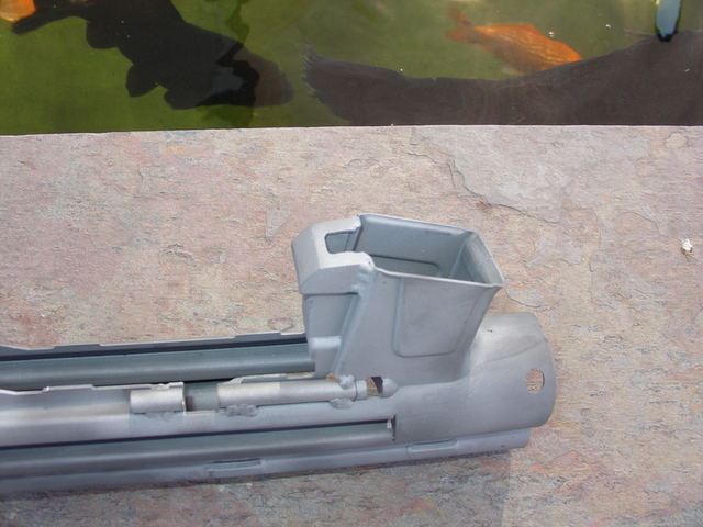

Una pregunta más, los topes a que me refiero son los que se ven en la foto adjunta.
¿Es lo que Ermitanio ha descrito?
Me da la impresión que sólo deben cumplir una función muy simple como es la de impedir el corrimiento, ya que si fuera como dice Ermitanio (unos alojamientos para las garras) el "tope" que está justo a la misma altura de la mira no tendría porque estar ahí sino más adelante.

Hola de nuevo Ermitanio.
En contestación a tu respuesta, no me refería a la meseta delante del alza, sino al tope que también va dispuesto en su misma vertical.
Tal vez como la foto que incluí no se veía entera haya provocado cierta confusión en mi pregunta.
Añado pues la misma foto donde se aprecian (ahora sí los dos "topes") y otra foto más.
En mi opinión, las patas de la montura Stanag se situarían entre ambos topes, con lo cual se impediría su corrimiento tanto hacia delante como hacia atrás.
Las monturas Enosa a que te refieres, son idénticas a las Stanag, salvo por el añadido del anillo rectangular que abraza el alza con idéntico fin. Eran producto nacional y son raras de encontrar, por esa misma razón. (Destruidas)

Mensajepor Ermitanio » 16 Oct 2009 10:34
Pues vaya :cry: ahora que te he entendido lo que querías decir respecto al "tope" me he quedado peor de lo que estaba,pues llevas razón; se supone que si las garras de la montura enganchasen en los mismos (especialmente en las ENOSA) estos resaltes debieran ir más adelantados.
El caso es que viendo fotos de varios HK, las monturas van a la altura de los dichosos resaltes, ahora no sabría decir si justo encima o delante/detrás.
Cada vez lo tengo menos claro, la verdad. :shock:
Saludos...

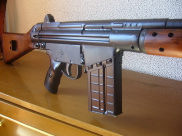

bueno, bueno compañeros,, en cuanto a la reparacion del fosfatado de mi cetme,, , habiendo escuchado vuestras sabias opiniones y demas, he decidido pavonarlo en negro mate.
A ver que os parece,, saludos y gracias a todos.
