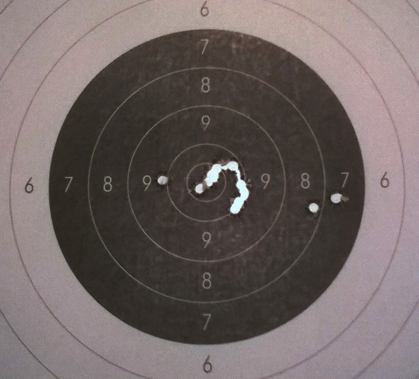

Como veo que el foro esta bastante inactivo voy a poner las tres ultimas tiradas que he efectuado con el Rigby .451 para animarlo un poco. La primera diana no esta mal del todo, pero se me fue un poco a la izquierda . El tiro de mas a la derecha es por que intente centrarlo un poco mas a ojo y me pase de rosca. Diana a 100 m. , bala de turquesa Lyman fundida por mi y con un peso de 477gr y recalibrada a 11,43. Polvora 66,5 gr de 3f suiza.

En esta segunda diana rectifique un poco la deriva antes de empezar. Sin tiro previo de limpieza. Los trece tiros estan en la diana. Quedo mas centrada. 96 puntos. tirando sentado, con apoyo delantero y los codos por atras. Casi nunca tiro acostado pues resulta muy incomodo subir y bajar a cada tiro de las mesas de tiro por lo grandes que son y lo juntas que estan. Tumbado tambien he conseguido esta puntuacion, años atras con las otras mesas siempre tiraba tumbado. La misma carga y distancia de la vez anterior

la ultima tirada ha sido combinada ya que tire en la misma diana a cien y doscientos metros. Los tiros a 100 m , marcados en blanco a su alrededor ivan como siempre , excepto un que se fue al 5 a las 12, marcado en negro, no devio coger bien la estria pues la entrada en el papel no es perfecta, se ve un poco ladeada. Los otros cinco disparos sin marcar, 6-6-7-8-9 fueron realizados con la diana a 200m. Con bala de 478 gr. y Ela misma carga anterior pero corrigiendo en altura el diopter, como es logico. El proximo reto consistira a ver si consigo hacer blanco a 300. La dificultat principal no sera la distancia si no los parabalas que me limitan muchisimo el angulo de elevacion, Tendre que usar cargas de polvora de unos 90 gr para conseguir la rasante necesaria. El año pasado tirando a 200 con las cargas anteriores efectue un disparo aumentando la carga de polvora a 82 gr y el proyectil en vez de ir por el centro solo rozo la diana por arriba y fue a caer sobre un portadianas de la linea de trescientos y lo dejo guapo. Por eso tengo que suvir la carga para conseguir el impacto unos 50 cm mas alto a trescientos y que no se quede en los parabalas.

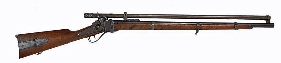

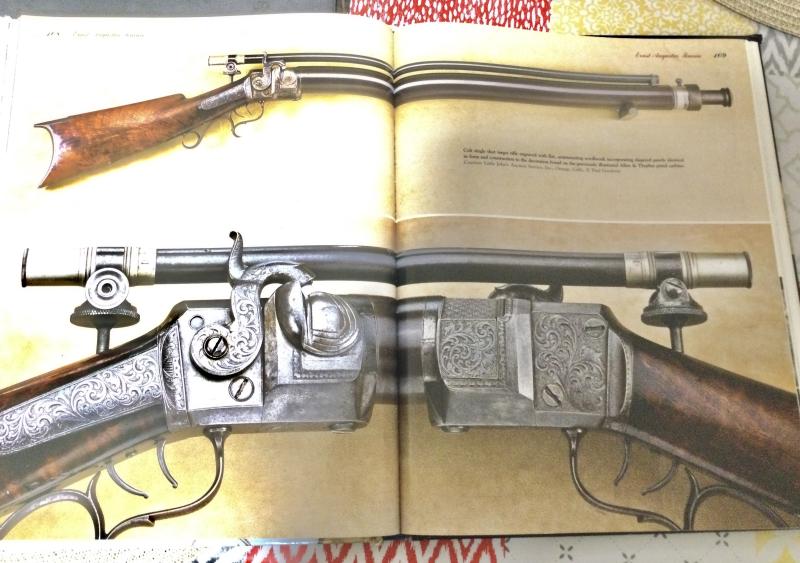

Y dadas las impresionantes distancias, y para ir descartando factor humano y carga, y llevar el rifle al máximo de rendimiento, que tal poner un visor como hacían en época? Con fuego central ya le hubieran puesto visor por encima de 100 metros.
Es algo que deseo probar, aunque estos visores son carísimos. No sería ningún anacronismo, como vemos en ejemplares originales de uso militar.

El conseguir alguna diana como esta con avancargas y sin visores a 100m da mas satisfaccion que haberlo hecho con visor.
12 disparos con el rigby, no llevaba mas proyectiles ese dia, me faltaba uno para los 13 de una tirada normal. 99 puntos,

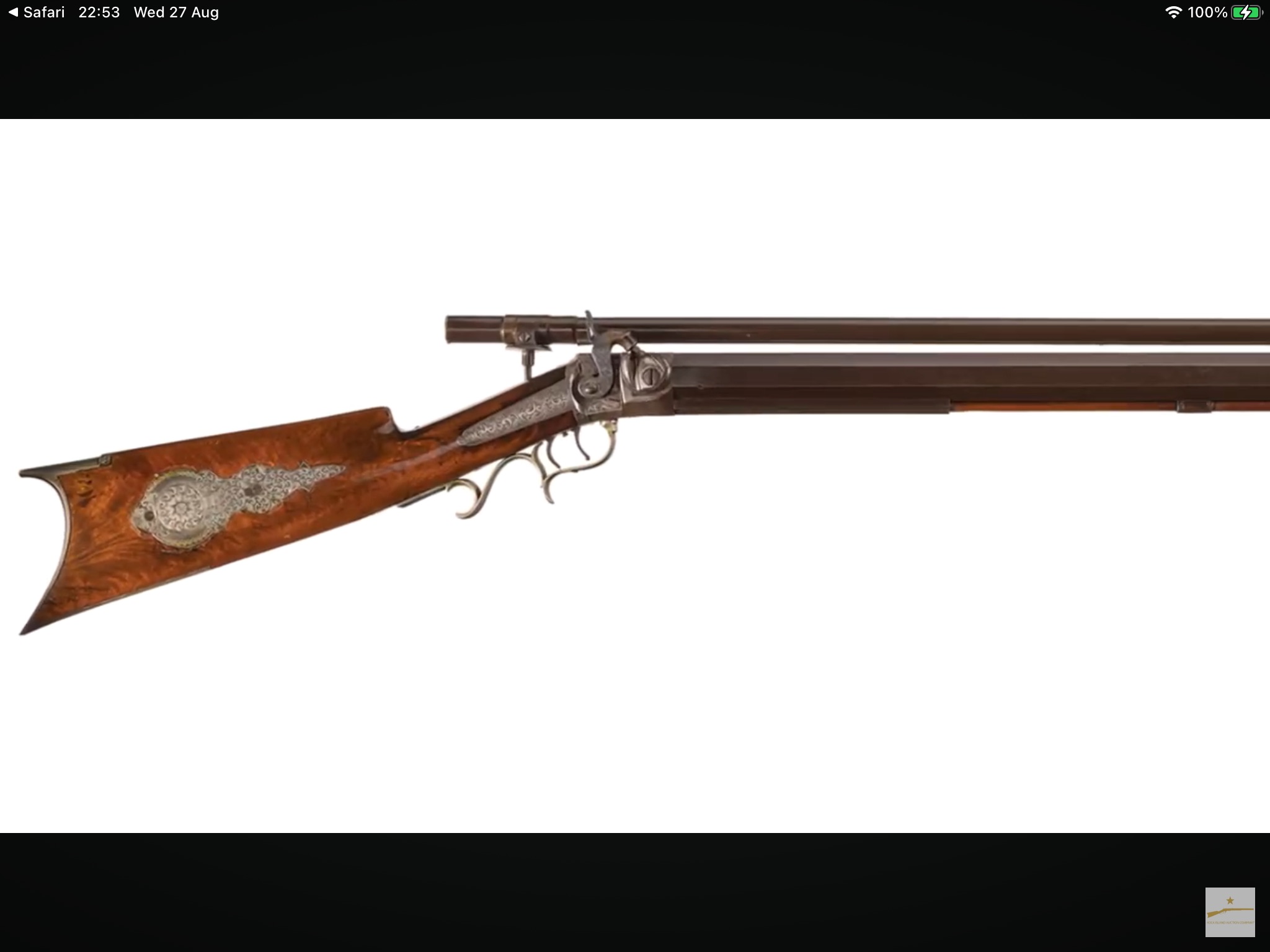

He aquí un curioso “Colt single shot target rifle “, con un visor de época, a modo de curiosidad.
No fueron raros de ver los visores en la guerra civil USA a manos de francotiradores o tiradores selectos.
Berdans, Withworts y hasta Hawkens…
