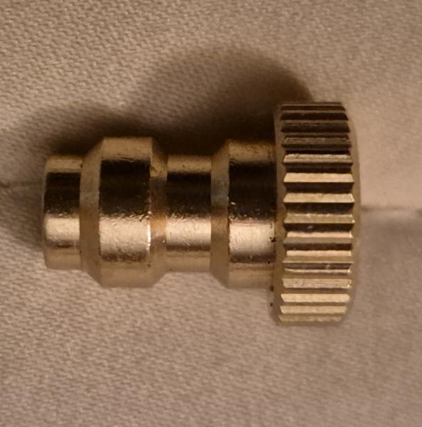

Hola, buenas tardes, contaros qué pedí la pieza naranja de arriba, me ha llegado hoy. Bueno, después de unos 100 bimbazos ,ha cargado hasta la mitad de la marca amarilla del manómetro del cilindro, conclusión .....cargar, carga,peeeeero ahora mismo me voy a borrar del gimnasio :lol: :lol: :lol: :lol: :lol: :lol: :lol:

:lol: :lol: :lol: :lol: si, si . Aver, creo que algo estoy haciendo mal, tal vez no haya apretado bien todo y tenga alguna fuga de aire....o igual es lo normal, tener que meter 1000 bimbazos para llenar un cilindro de pistola, no sé , no tengo experiencia en estas cosas del aire comprimido.
Lo que si te digo es que para llenar hasta el amarillo del manómetro le he cascao 400 bimbazos, descansando cada poco, para que se enfrie la bomba
Bueno, estoy destruido de darle el cacharro ese y he llenado una m...da del cilindro :evil: :evil: :lol: :lol: :lol: :lol:

Pus si, mil me parece raro para una pistola, pero depende también de lo que tengas entre la pistola y la bomba, tubo, racord, filtro d'aire, eso todo se añade al deposito de la pistola, y sont bombazos que se dan por nada, con un simple tapon ves cuantos bombazos necesitas para llenar eso, una vez a presión veras si tienes fugas :birra^:

Nada, mismo resultado. Veo que el manometro de la bomba sube, no puedo ver hasta donde, pero después de 300 bimbazos, no sube del amarillo del cilindro. No veo fugas , quizás el fallo esé en el conector rápido que no encaje bien ....no se

Pues ya no sé.....creo que es la conexión rápida con la pieza esa del chino, porque pongo el tapón y la aguja sube hasta 200 bares y se mantiene.Es una locura :homer: :homer:

Metiste juntas de teflon en l'union de todos los racords ? normalmente se meten, además tienen un orificio de 1 mm para si por cualquier cosa se suelta el flexible no d'un trallazo al escapar el aire de golpe.
Ese es el problema con bomba, si tiene fugas el circuito adelgazas sin enterarte :lol: rápido un compresor :) yo tengo uno cinco años sin problema, ahora me compre otro para no hacer gimnasia en caso se fatigue :lol: :birra^:

Hola, gracias por tu respuesta. Pues no, no he teflonado nada, lo intentaré de esa manara a ver ...pero bueno....que ya me he borrado del gym :D :D :D :D tendrá que dedicarme a la cerveza , para hidratar :D :D :D

En esta foto que pusiste del conector, te falta una junta tórica, supongo que se la habrás puesto, no?

Pues no :oops: :oops: :oops:

Pues ya he puesto la junta puñetera y .....era eso , ya carga perfectamente :D :D :D :D :D :D Gracias a todos :birra^: :birra^:
