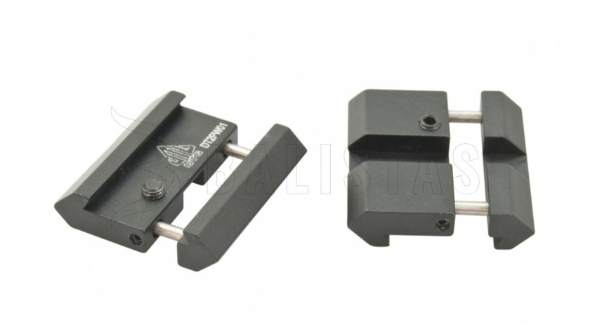

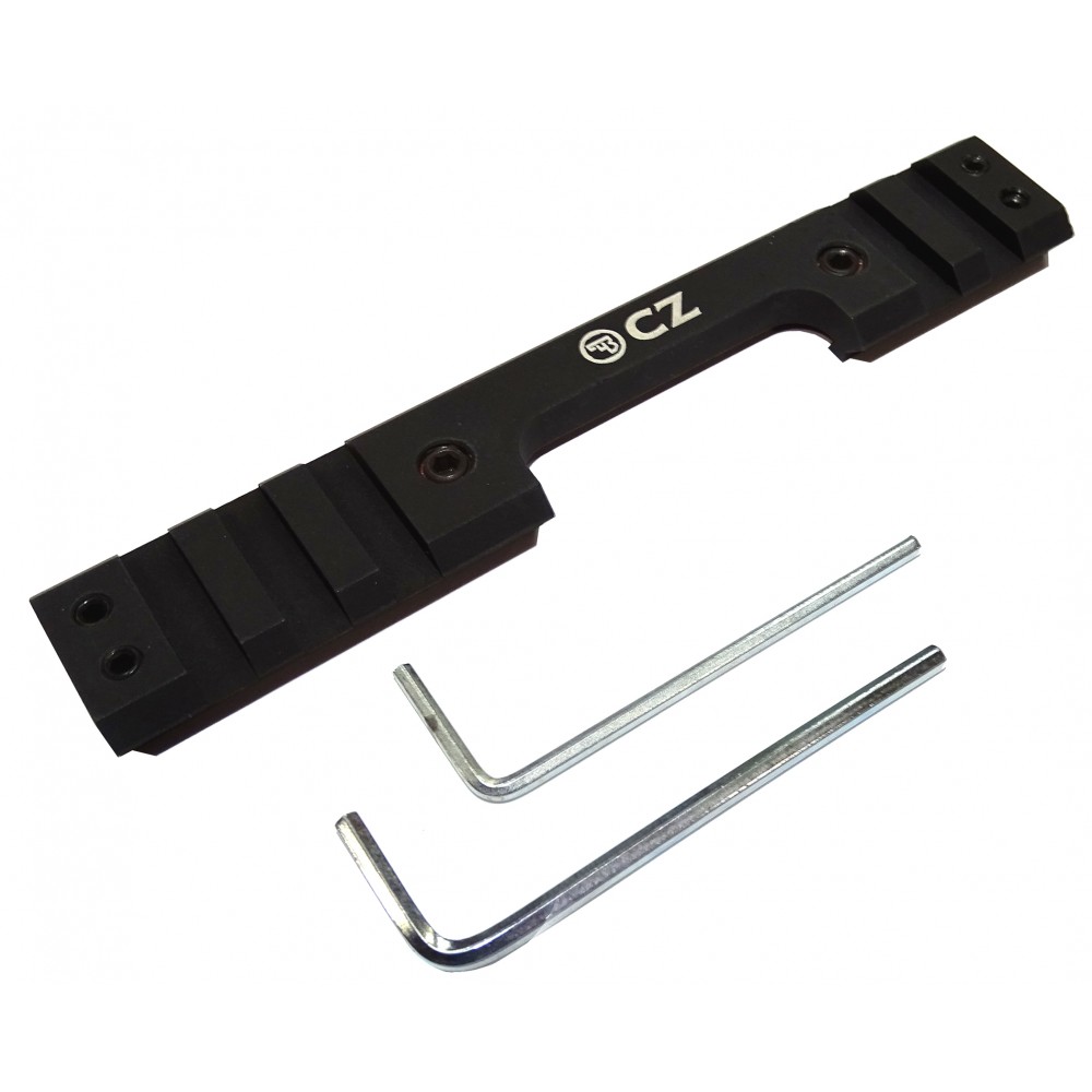

Disculpad pero, si no me equivoco, el carril es de 11 mm. He tenido dos modelos 2E y ahora tengo una CZ 455 Varmint, y todas llevan o llevaban carril de 11mm.
Yo he usado el original de CZ:
https://www.armeriatrelles.com/tienda/es/monturas-anillas-y-bases/7052-cz-ceska-base-ra%C3%ADl-weaver-cz455-452.html
Y también un adaptador que me ha ido muy bien, directamente en el hueco de las anillas picatinny o weaver.
https://www.amazon.es/Adaptador-rail-Weaver-11-Leapers/dp/B07BTLG9G8
Ambos los encontrarás en muchas armerías, incluso en Amazon.
En cualquier caso no te recomiendo adaptadores o anillas baratos, ya que suelen tener las pestañas demasiado gruesas para el carril tan afilado de las CZ, con lo que muerden mal y quedan torcidos.
