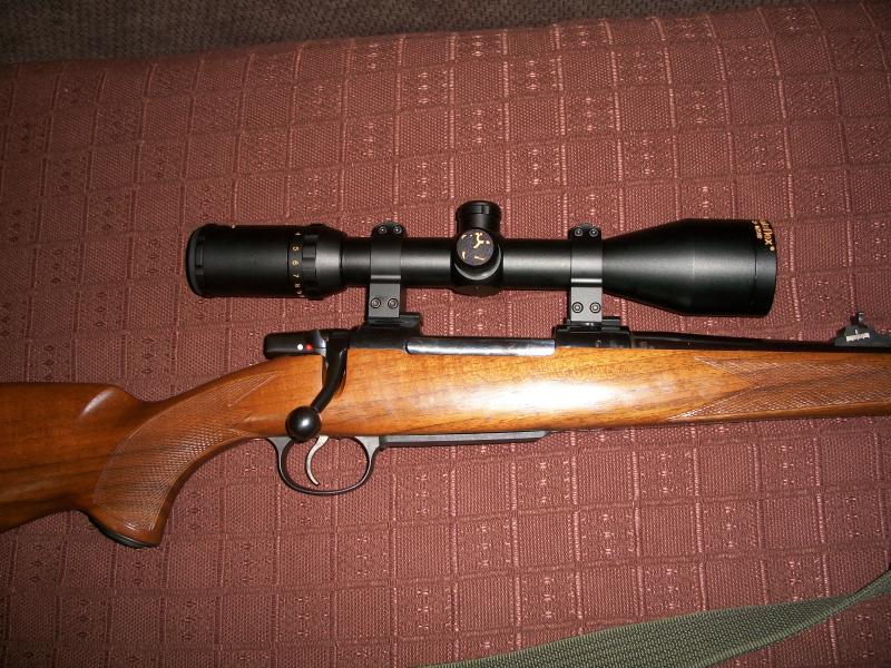

gracias compañeros.Monté las extra altas y tenéis razón, quedan altísimas y es muy incómodo tirar. Estoy hablando con el armero para pida las altas y me las cambie. Os adjunto fotos de las extra altas...
El rifle es una pasada en precisión para ser de caza

perdonar, al final he vendido el visor, y he comprado un kahles cbx 2.5-10x50. Teniendo claro que las altas son las ideales, ¿con las medias me molestaría el cerrojo?

juan1979 escribió:perdonar, al final he vendido el visor, y he comprado un kahles cbx 2.5-10x50. Teniendo claro que las altas son las ideales, ¿con las medias me molestaría el cerrojo?
un saludo
Con las medias, la campana de un 50 queda a 3/4 mm mm. del cañon, y si es 'largo' aun mas ...
No molesta para nada con el cerrojo, siempre que lo cojas de la bola ..
