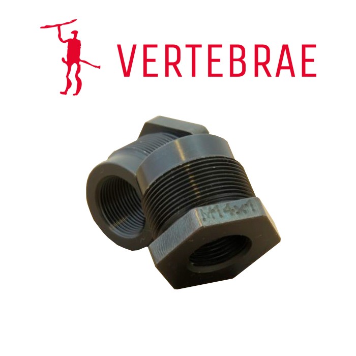

Para poder poner un freno con medida imperial en un cañon con medida metrica, hay unos adaptadores para tal fin........
Un ejemplo...... https://www.atlasworxs.com/products/atl ... 9486883585

La solución definitiva.........y única..........
