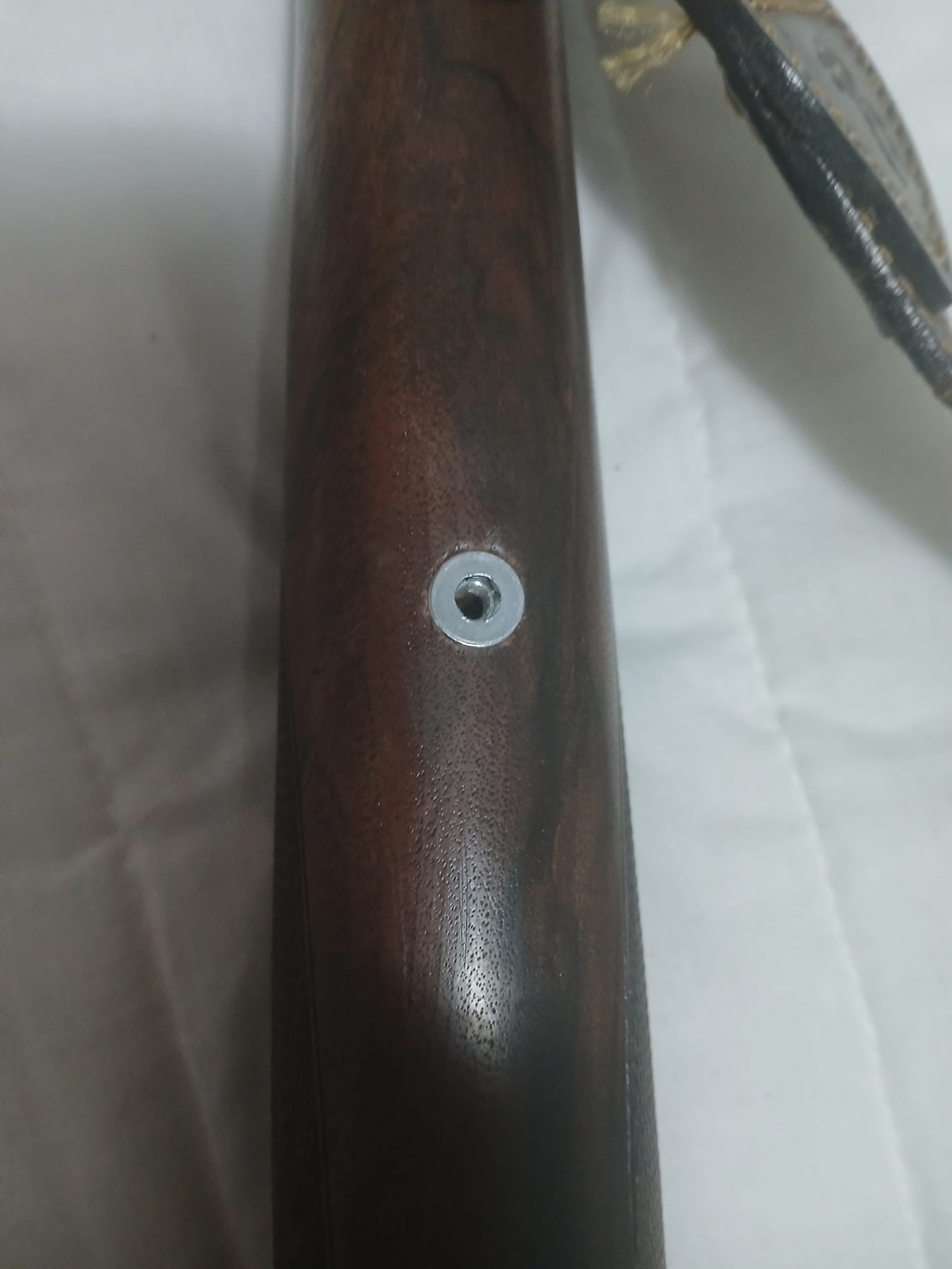

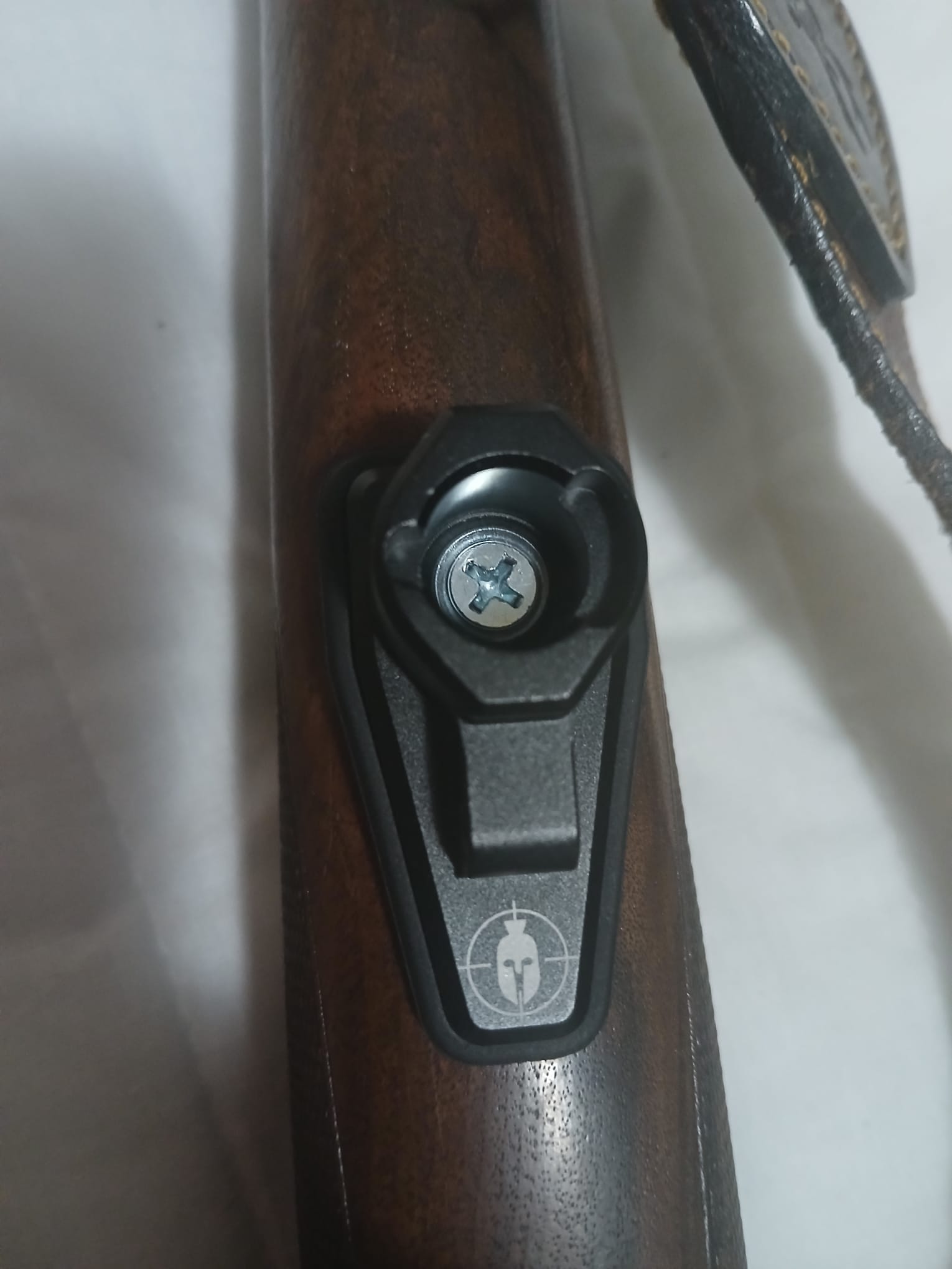

He puesto el adaptador universal con una tuerca encastrable y ha quedado fenomenal, os paso fotos
JAMPANA
Mensajes: 1710
Registrado: 29 May 2012 21:46
Ubicación: Canadá
Re: Adaptador para bípode javelin SAUER 202
Mensajepor JAMPANA » 09 Nov 2025 22:38
Por cierto lo he puesto a 10 cm del puntal del guardamanos ya que en el SAUER 202 hay un canal para meter la llave Allen y desmontar el guardamanos y si ponía mas cerca de la punta la tuerca encastrable con 10mm de profundidad podía llegar al canal y no poder meter la llave Allen cuando haga falta desmontar el guardamanos.

Artista

Excelente trabajo......
