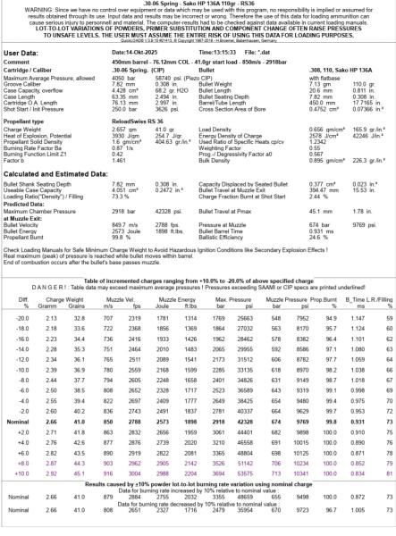

Bueno pues me a llevado tiempo pero finalmente hice las pruebas.
Con 40gr de tu3000 , 110gr y cañon de 47 saca 750ms
El punto de impacto es el mismo.
Tambien carge con tiro reducido y 11,6 gr de csb1m con un resultado de 450ms,me sorprende la velocidad que saca.
Ademas despues de consultarlo con Swiss reload me sorprendieron gratamente y me enviaron 3 tablas distintas
Tengo un pequeño problema que querria solucionar y de paso complicarme la vida que es donde esta la gracia 90
Tengo un pequeño problema que querria solucionar y de paso complicarme la vida que es donde esta la gracia 91
Tengo un pequeño problema que querria solucionar y de paso complicarme la vida que es donde esta la gracia 92

Mensajepor Thomygun » 04 Sep 2026 10:44
Continuando el hilo os voy a colgar unas tablas que me pasa rs,son muy atentos.
Yo baje hasta los 40gr de tu 3000 con punta de 110hp,es una punta que me va muy bien con los corzos y le va bien al rifle pero no me atrevo a bajar mas sin info del fabricante,asique contacte de nuevo con rs para preguntar por las polvoras que tengo disponibles
