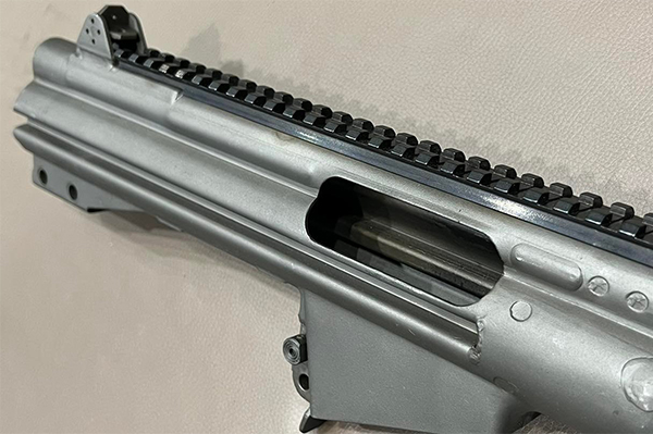

Me puedes mandar una foto donde se pone el carril
Es por no hablar de memoria

La chapa tiene suficiente espesor para roscar
Espero la foto

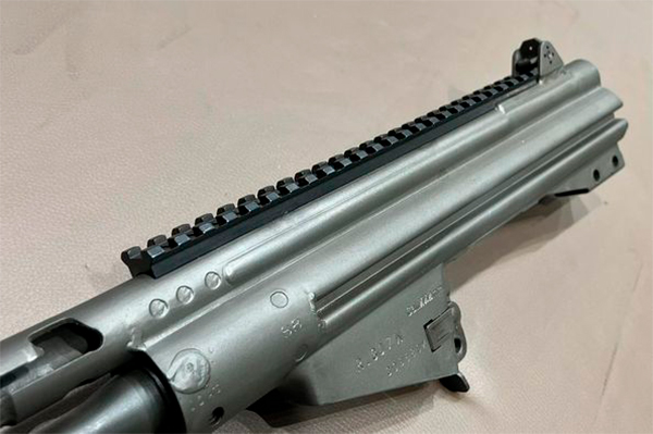

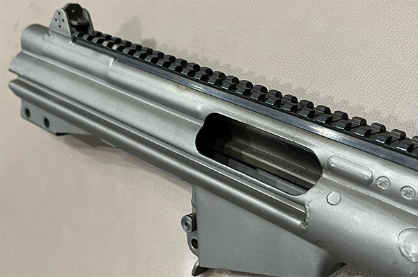

35whelen escribió:Buenas una pregunta a los entendidos
Qué problema hay en poner un carril picantini a un cetme con 4 tornillos ?
Lo digo por lo que veo aquí que se sueldan
el Rail tiene que IR Soldado
llevalo a casa . o alguna armeria que lo monte
creo que hay otra por ahi
No Le vayas a poner de eso que van sujetos aprecion en la chapa
para lo unico que sirve es para marca la chapa

y ademas esos railes cuestan casi lo mismo que uno soldado
A lo que respondió el ESPAÑOL
Benelly
Mensajes: 1617
Registrado: 19 Ago 2021 21:34
Re: muestra tu cetme
Mensajepor Benelly » 08 Jul 2025 21:37
asi queda

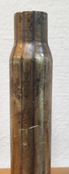

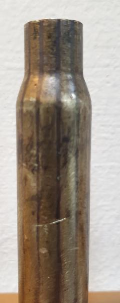

MiguelZ escribió:
jaf1963 escribió:A parte de cazar las vainas sirve para no destrozarlas?

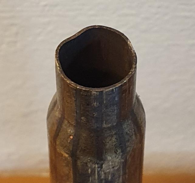

No he disparado aun con él puesto, pero no creo que sirva para eso, solo se encarga de atrapar la vaina en el aire. De todos modos tanto como destrozarlas... no se en otros lo que hará, en el mio por lo menos una pequeña muesca en el lateral, y no en todas las vainas, y el cuello con alguna pequeña abolladura, y tampoco en todas.
te va aparecer una locura
dale inclinacion al expulsor
grizzly
Mensajes: 1172
Registrado: 17 Feb 2007 08:01
Ubicación: Cádiz Trimilenaria
Mensajepor grizzly » 08 Jul 2025 22:33
Me interesa mucho. ¿Puedes aportar más información?
grizzly
Mensajes: 1172
Mensajepor grizzly » 08 Jul 2025 22:35
Benelly
Mensajes: 1617
Mensajepor Benelly » 08 Jul 2025 23:49
grizzly escribió:Me interesa mucho. ¿Puedes aportar más información?

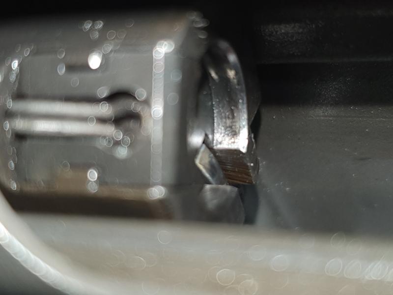

pues al darle inclinacion al expulsor se busca
que el expulsor que toque el borde Mas Exterior de la vaina
hace Palanca y suelta la vaina un poco antes que con el expulsor como estaba en Origen
en la boca que da asi
antes era mucho Peor

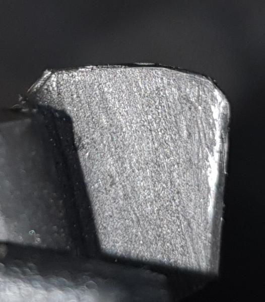

y el el cuerpo solo le hace esto
la marca en el lo hace la venta de expulcion la parte de abajo izquierda de esta foto

eso abria que sacar la uña extractora hay que limarla muy poco por la parte de dentro
para que el culote de la vaina NO este tan ajustada y la suelte
yo creo que con pulir la uña por dentro ya valdria estara con el acabado de fabrica

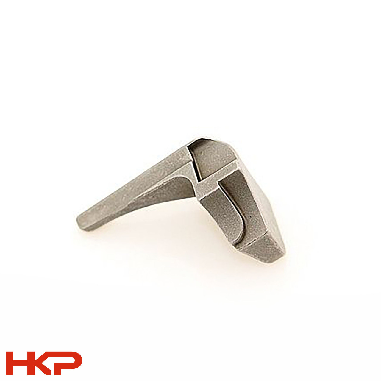

y aun no tiene esto que es un deflector que se pone en la venta de expulcion
para que las vainas choquen con la goma que lleva
HK G3 / CETME and Clones Port Buffer Brass Deflector
molaria que vendieran uno asi

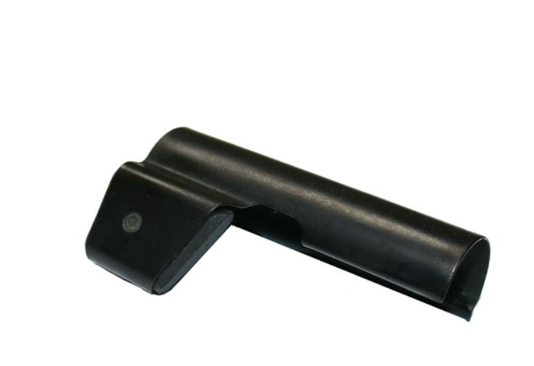

Mensajepor Benelly » 09 Jul 2025 15:54
vende esta pieza que es un deflector que se tiene que mandar a soldar en la ventana de expulcion
la parte que se ven es la que va pegada a la ventana
si te fijas es para que quede un poco adelantado a la ventana
si tienes pendado pintar el Cetme C pues si
o darle la misma capa de sulfato o fosfatado que lleva
y quedaria asi
muy buenas........
despues de muuuuuuchas horas dando vueltas por internet, buscando piezas y viendo 110
yo tengo una piezas de esas que en caja en el sitio muy bien
y lo queiero hacer No se Necesita un Armero para eso Con Ir A un TALLER de tubos de escape que tenga TIG y quedaria como el de la foto

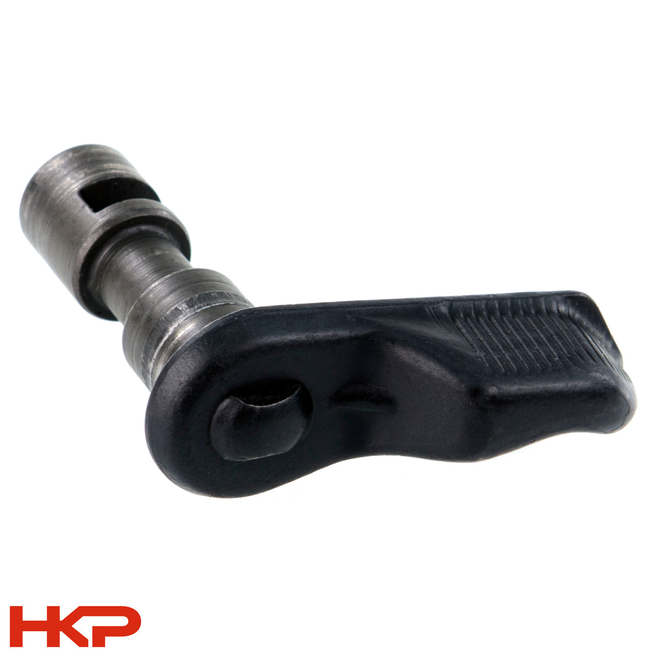

Mensajepor Benelly » 09 Jul 2025 16:40

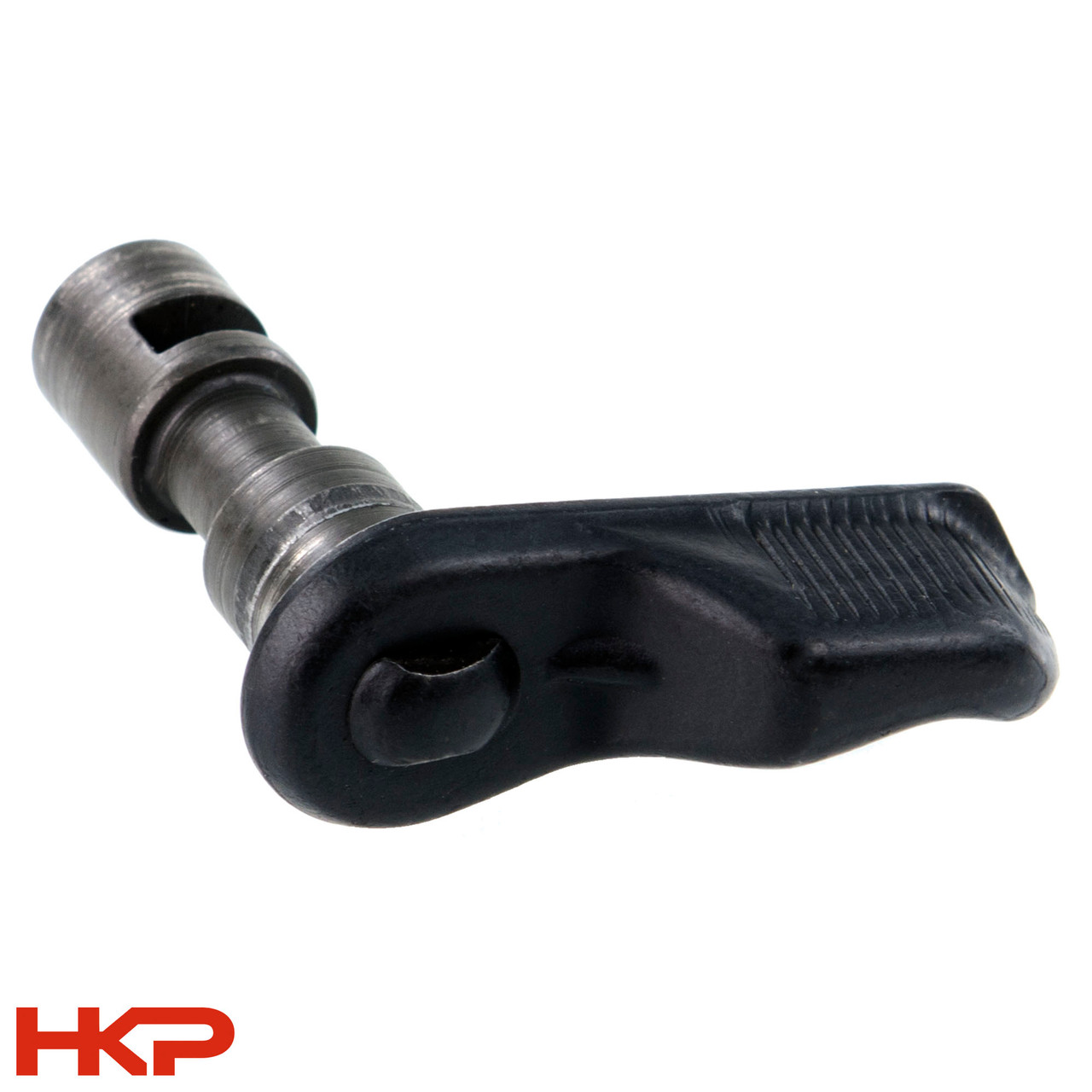

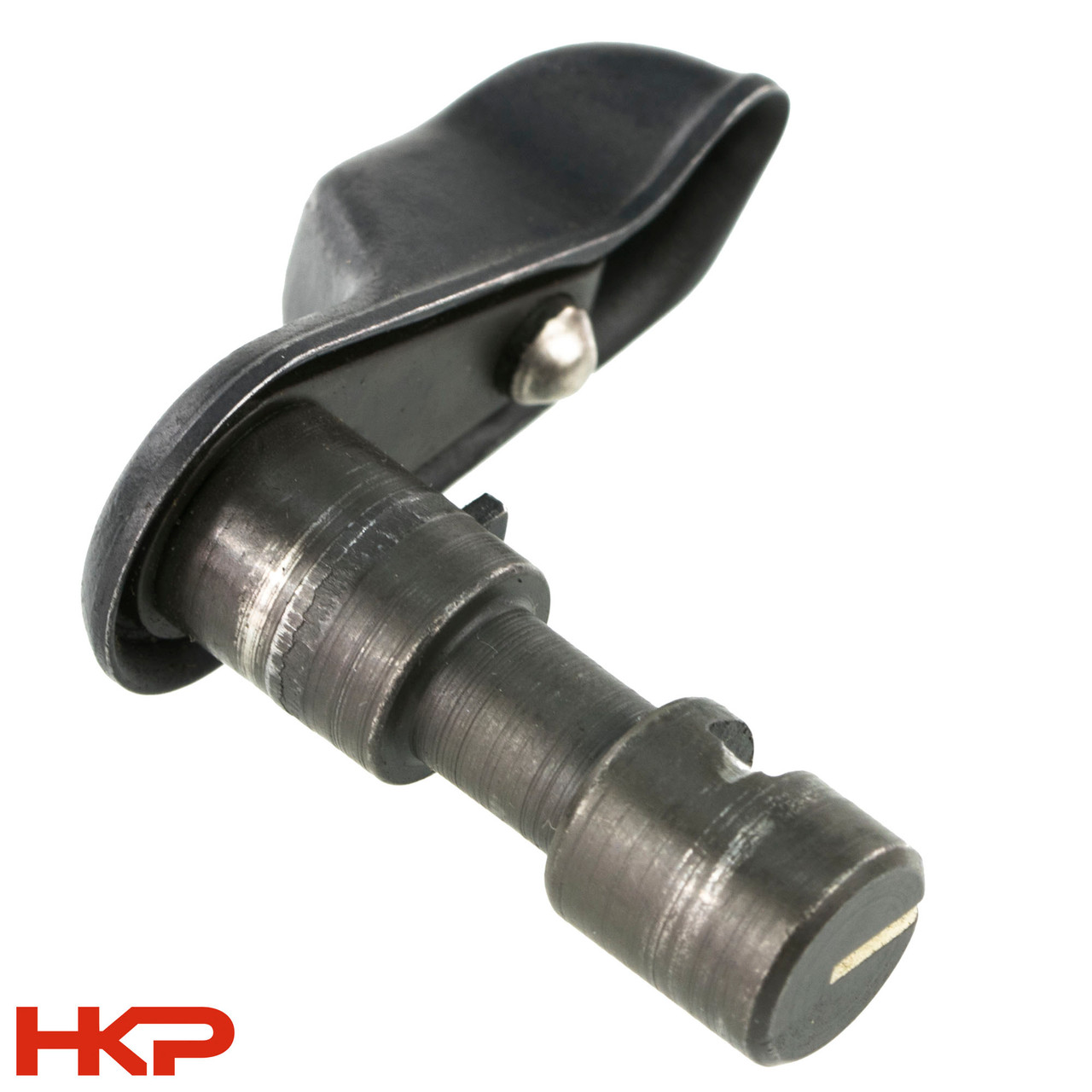

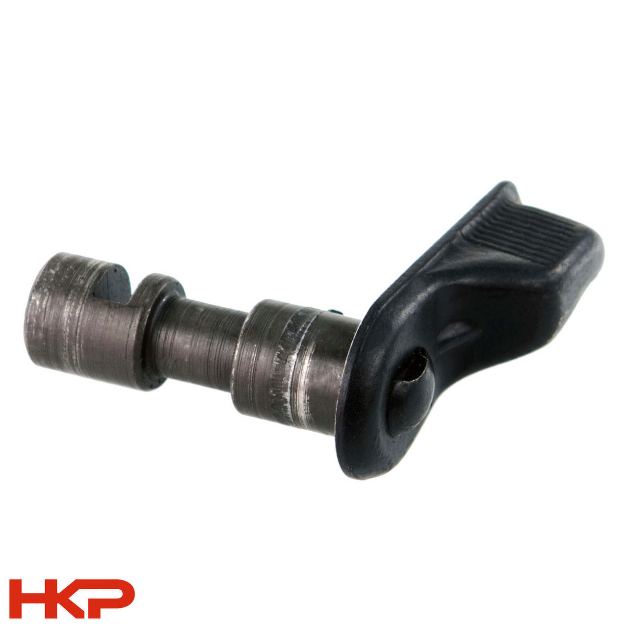

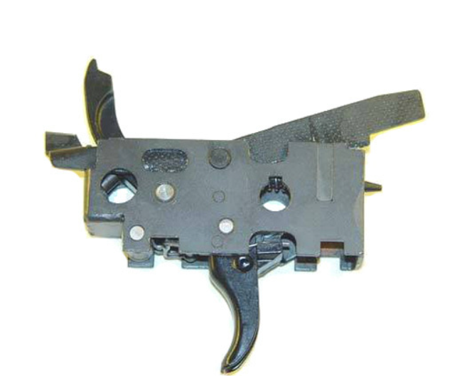

el que vaya a comprar el grupo Gatillo para su Cetme C
tiene que tener en cuenta una cosa
que tendra que comprar un selector de tiro Nuevo de HKG3 por que el del Cetme C no sirve
en HK el seguro esta arriva
y en el Cetme C esta Abajo
ademas es diferente por dentro
asi es el de HKG3
