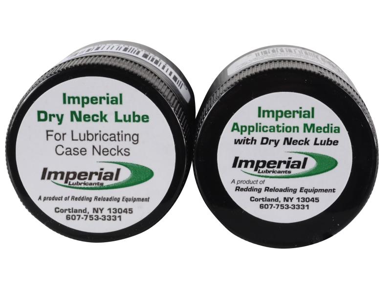

Como lubricante en seco para rectificar vainas ???

dando vueltas por Youtube
me encontre con este video
se hay una marca que vende Lubricante Seco para Vainas
entiendo que lo que hay en esos botes de ese Marca es basicamente Grafito en Polvo
en el video se ve que le quita el exeso de lubricante seco
sera que no se acumule o para que no dañe el DIE ?
a falta de estar extendico el uso de este lubricante en seco
me hago esta pregunta
Es mejor lubricar las Vainas con este Lubricante Seco que con el tradicional aceite ?

Yo el grafito lo uso solo para recalibrar cuello.
Precisamente ese que muestras, pero no deja de ser grafito en polvo normal y corriente. Serviría cualquiera.
El otro bote son unas esferas para aplicarlo y que no quede grafito en exceso.

hoy justamente encontre que
el grafito y el producto que esa marca
se usa solo para rectificar cuello

Yo uso la grasa/cera Imperial para recalibrar, pero, como soy un poco liante conmigo mismo, uso grafito después para ajustar la tensión del cuello con expander mandrels (perdón por el palabro, pero no sé cómo se dice en español) a .001". La única ventaja de la cera es que se adhiere mucho más fácil y no es tan sucia como el grafito.

Yo tambien lo uso, mas limpio y solo se queda lo minimo en la vaina para recalibrar. :D Facil del todo en usar.
