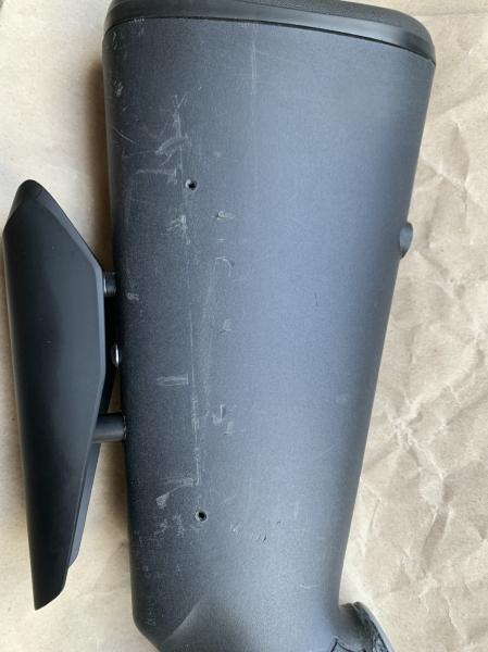

Solicitado ayuda de alguien que conozca algún liquido o producto que se le pueda dar a una culata de polímero negro de un rifle para quitarle o atenuarle rayas o rasponazos.
Muchas gracias a todos.

Hola, no puedo abrir el video, no obstante, ya he contactado con un chapista de coches y me ha dicho que existe un producto que para lo que yo quiero me da el arreglo. El lo utiliza en los carenados o plásticos negros de los coches, me explica que queda muy bien y es duradero. He quedado con él mañana lunes, le llevo tapado los pequeños hoyos y lijado la culata y me lo pinta con un producto en aerosol que es "testurizado", creo me dijo.
Pongo fotos de como está actualmente la culata y cuando me la pinte, volveré a poner las fotos del resultado para que sirva a otros colegas en caso de que lo necesiten alguna vez.

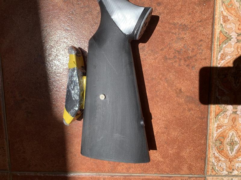

Preparada para el Lifting de cara :lol: :lol:
Como digo, mostraré el resultado de la operación cuando este acabada.

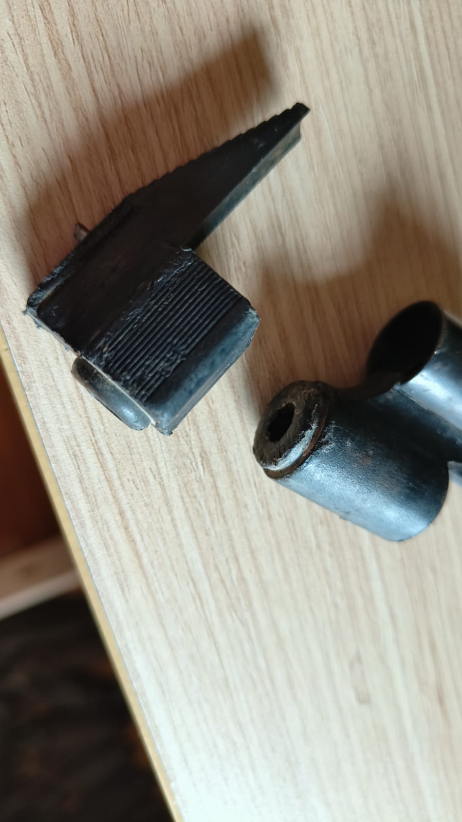

A mí este tema me interesa por restaurar los típicos puntos o alzas de plástico de carabinas antiguas para que sigan llevando las originales, que en algunos casos son prácticamente imposibles de encontrar ya:
Buenas compañeros, en la Sección de Reparaciones y Bricolaje he puesto la misma pregunta por si alguno 60

Buenas tardes amigos, después de unos días un poco liadillo con otros temas, voy a poner el resultado del tuneo de mi mk3 según os comente; creo que ha quedado bastante bien.
El proceso ha sido primero tapar los pequeños hoyos con una masilla de plástico especifica, lijado con lija fina y posterior limpieza con alcohol de limpieza. Seguidamente le ha aplicado un producto en aerosol adherente y luego una pintura testurizada tal y como pinta los paragolpes de los coches.
Yo estoy muy contento con el resultado y me garantiza durabilidad, así que si alguno lo necesita, pues este es el resultado y estos son los productos.
Saludos a todos y gracias por vuestras opiniones.
