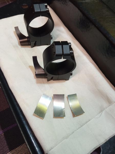

Mantrap
Mensajes: 1295
Registrado: 17 Oct 2021 18:51
Ubicación: Desierto del Mojave
Re: AJUSTAR VISOR
Mensajepor Mantrap » 15 Mar 2025 06:51
Buenos días tropa.
Por cierto, aunque sea sábado todo aquel que no se haya tomado la pastilla, que se la tome y se relaje.
Vamos al lío.
Tutorial armas.es :mrgreen: con fotos.
Cómo tenemos que subir el tiro, calzamos atras para bajar la cruz. En caso de tener que bajar el tiro, lo haríamos al contrario, calzariamos delante para subir la cruz.
Al principio cuesta un poco hacerse una composición mental de ésto, pero es así.
Os pongo unas fotillos, solamente calzando atrás, que es el caso que nos ocupa.
Te las pongo con anillas warne y las clásicas.
