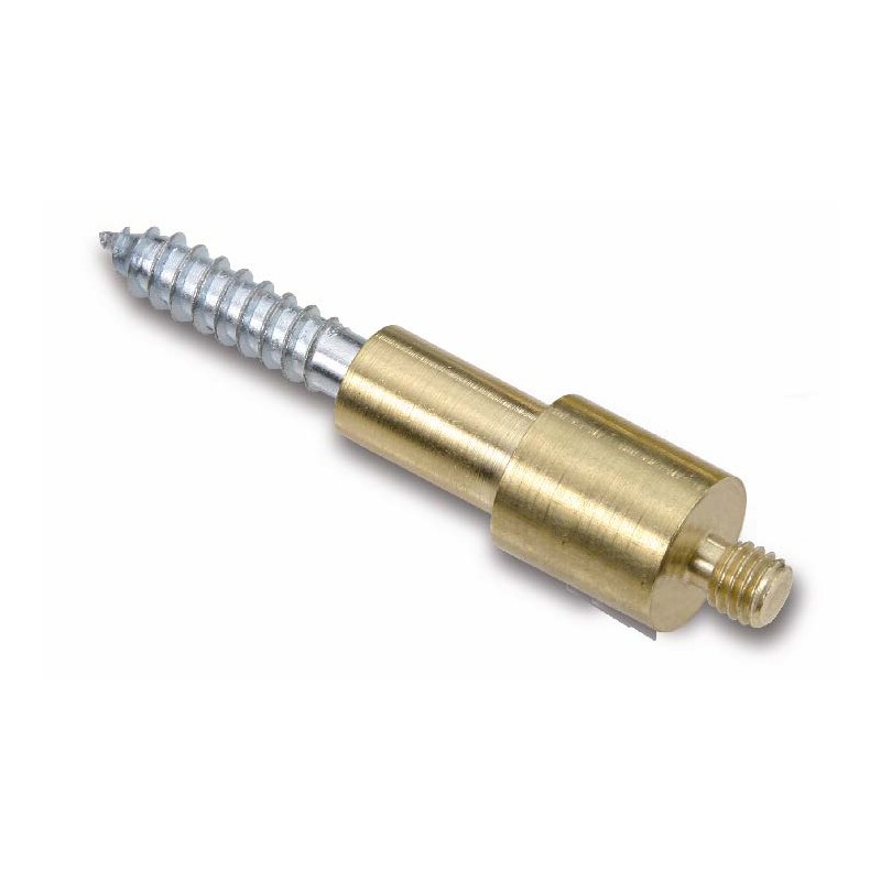

Como te comentan los compañeros el mejor sistema es echar pólvora por el oido, ojo! una cantidad con los dedos como echar sal a un huevo frito es más que suficiente. Si está a mitad de cañón pues la bajas con la baqueta. Por el tornillo no te preocupes, con este método ves la bola salir por la punta del cañón y caer al suelo, no hay grandes presiones. De todos modos para otras ocasiones existe este artilúgio para la baqueta, aunque yo no lo he llegado a usar nunca. Desenroscar chimeneas y cebar por el oido varias veces... :D

Al final se solucionó con una varilla de acero inox con una punta de rosca como la de un sacacorchos sacamos el tornillo y luego la bola de intentar sacarla con lo mismo al final se troceo y acabó saliendo. Igualmente gracias por los consejos y tendré más cuidado la próxima vez
