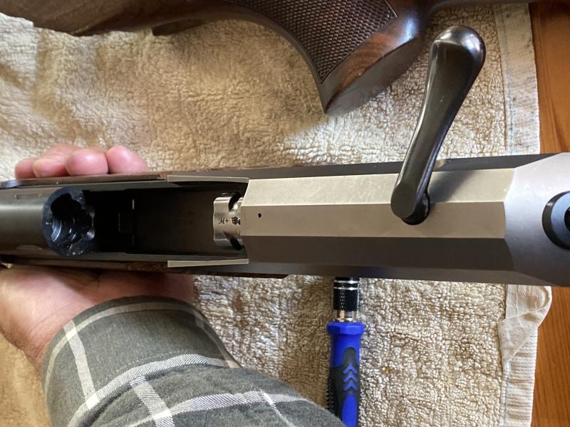

no se te ocurra tocar las maderas , si antes cerraba con ella asi tiene que volver a cerrar con ellas asi , por lo tanto vamos a repasar
si has puesto el seguro en su sitio como te dije en mi otra intervencion tenemos que buscar otro motivo , y otro detalle que te puede tocar las narices es uno de los tornillos , a ver , intento explicarme , tu has sacado 3 tornillos de cabeza exagonal no ?
1 que esta a la vista en la parte delantera del grupo metalico por abajo , o sea , este
has quitado otro de atras que se ve en las fotos tuyas , va detras del cierre de la tapa , o sea este
pero tambien has quitado el que va guardado debajo de la articulacion de la tapa , o sea este y perdona la calidad de la foto , si no lo entiendes te hago otra
pues bien , si ese tornillo por el motivo que fuera te ha quedado una decima de milimetro sacado hacia afuera ya no cierra la tapa , ese tornillo apretado a su sitio queda justo que al cerrar tropieza la tapa , asi que intenta confirmar que ese tornillo queda totalmente enrasado en su hueco y no toques maderas , que despues no se pueden volver a poner

Hola, he seguido vuestros pasos, he revisado todos los tornillos y especialmente el del que hay que ponerlo exacto, lo he hecho todo paso a paso, una vez hecho esto he pasado al siguiente paso que es lubricar y tampoco ha dado resultado. Después he pasado a la lija muy poco a poco y probando para no excederme en el lijado y fastidiarla. El resultado ha sido exitoso, cierra y abre a la perfección.
Muchísimas gracias a todos por vuestra ayuda
Dejo una foto
