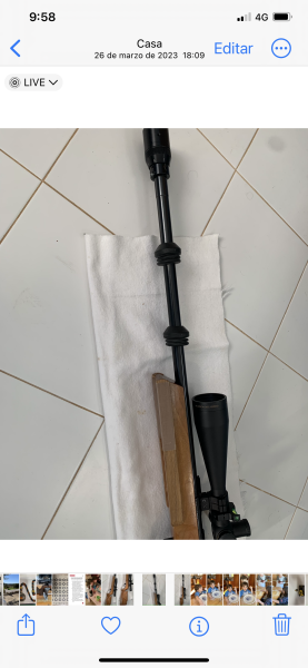

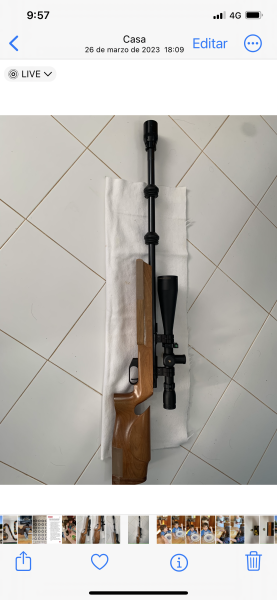

Los lib saver de tiro con arco si funcionan en los estabilizadores.
Yo los he puesto en mi carabina anschutz y creo que también mejora la salida de la bala.

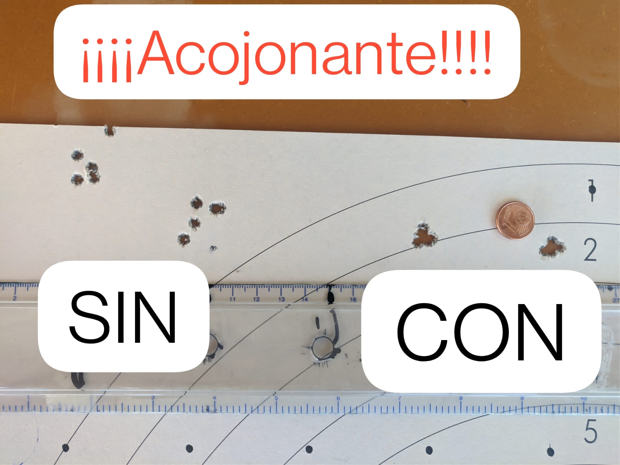

Depende del arma, en la mayoría que he probado no se nota diferencia o es muy pequeña, pero en algunos casos de armas que agrupan fatal, funciona y es muy efectivo.
Después de haber tirado mas de 5000 disparos con la cz 457 LPR de un compañero, y ya apunto que quemarla, decidimos probar, simplemente un trozo de tubo de 100g hecho por un tornero, a modo de contrapeso lo pones en la punta y vas retrocediendo poco a poco hasta que agrupa.
en la foto podéis ver la munición que mejor le agrupa, antes y después.

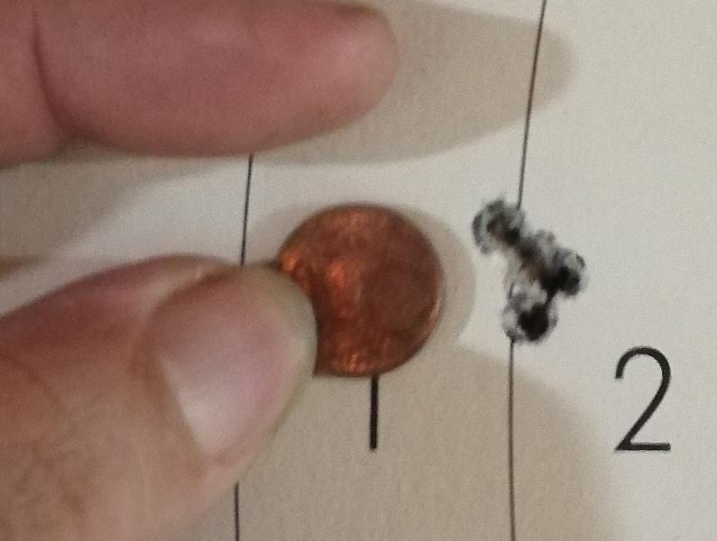

lo mismo me ha pasado con una ruger precision rinfire que he comprado recientemente, de serie las mejores agrupaciones a 50m 2,5-3cm, con un sintonizador de armónicos de 75g, todos los disparos dentro de una moneda de 1 céntimo.

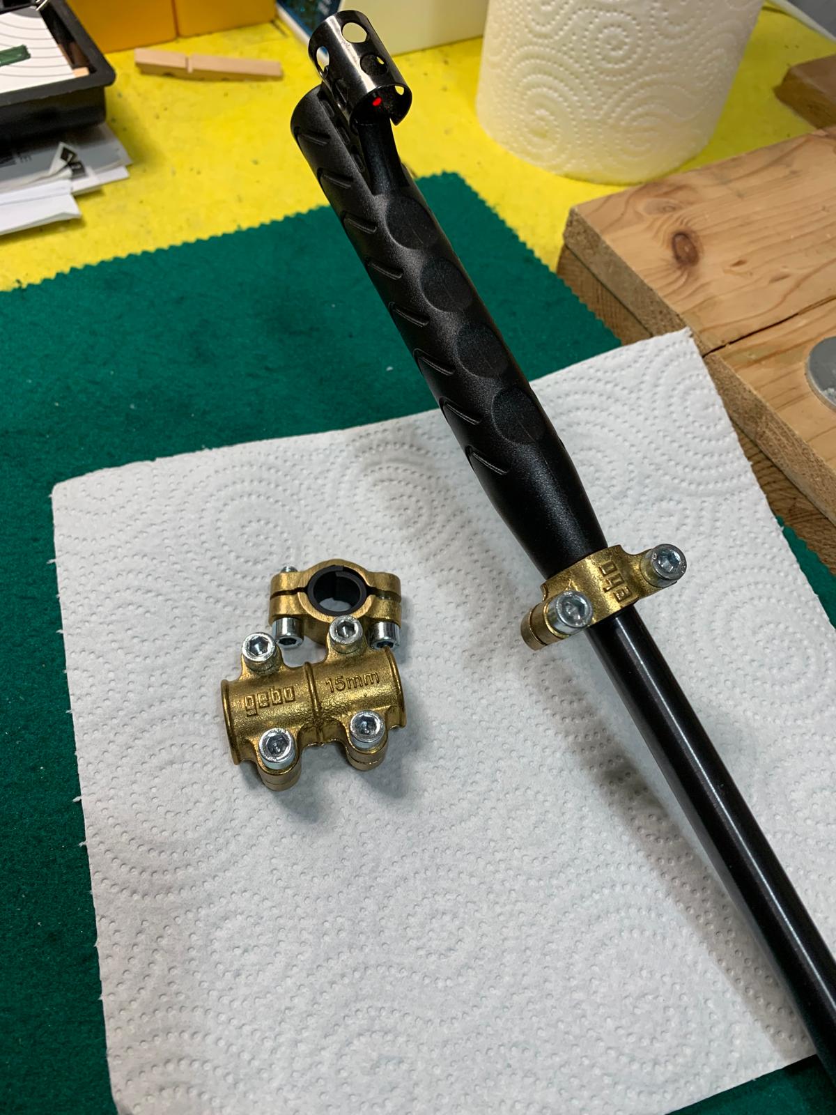

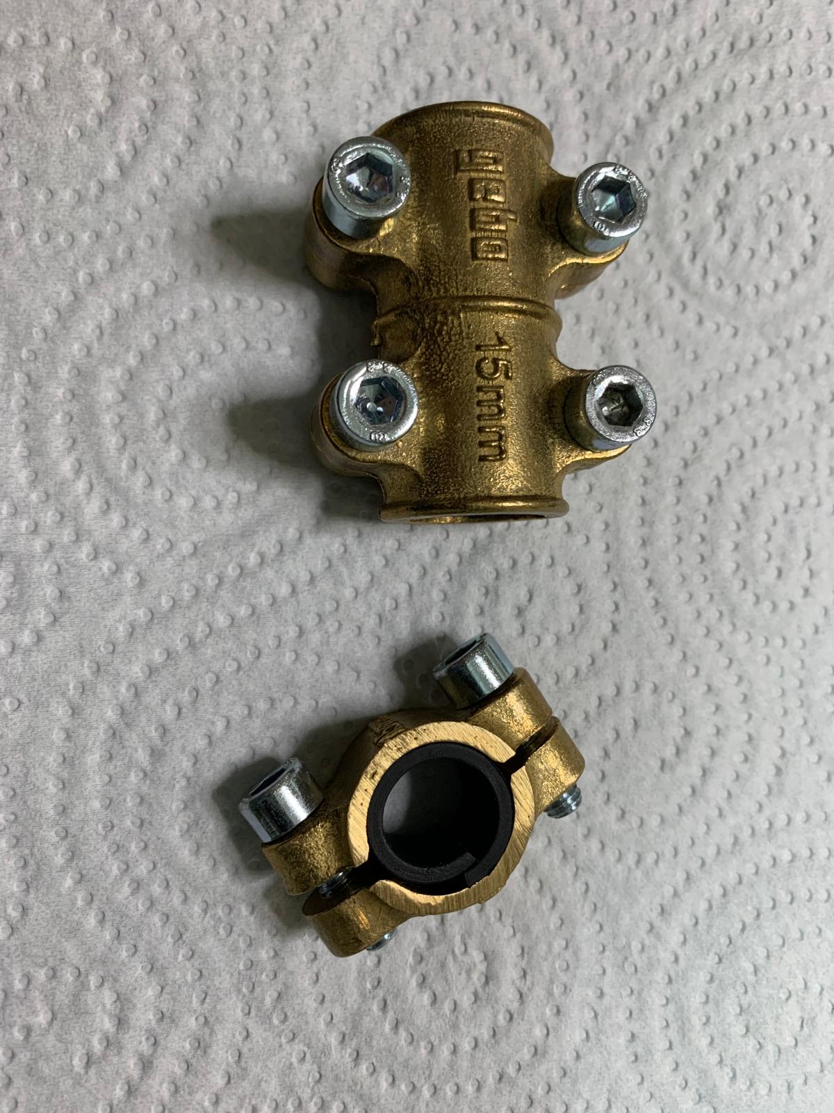

Hola, si mal no recuerdo estos cacharros se llaman "derresonator".
Yo lo he usado, con paciencia y encontrando su punto en el cañón, suelen ayudar en algo, especialmente para tiradores que usen munición comercial, si uno recarga, con diferentes dosis de pólvora y variando la introducción del proyectil se consigue controlar "algo" la vibración ( armónicos ) del cañón, con lo que se mejora la agrupación.
Podéis probarlo fácilmente y sin grandes dispendios económicos.

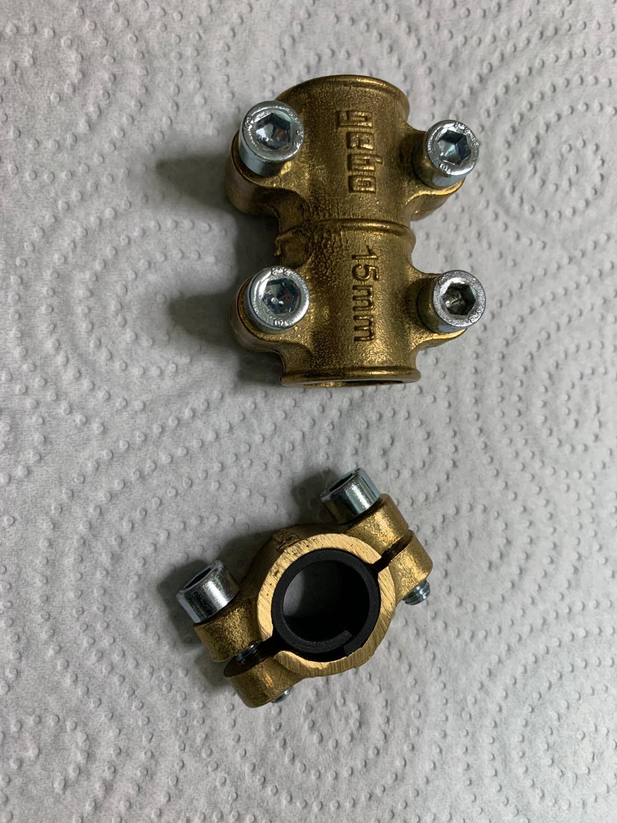

Subo unas fotos, son unas piezas que se emplean en fontanería para arreglar fugas de agua, lo encontrareis en ferreterías de todos los diámetros, llevan una goma en su interior que te permite ajustar muy bien con el cañón y sin riegos de marcarlo.
Todo consiste en ir haciendo series de disparos e ir moviendo en contrapeso hasta encontrar su punto "dulce", que no es siempre.
Unos buenos apoyos ( bolsas arena ) a ser posible un día que no haga mucho viento para que, estéis seguros que la diferencia en las agrupaciones sean por efecto del contrapeso, no por fallos vuestros o de la climatología.
Vaya tostón.
Animo y a probar, que también es divertido.

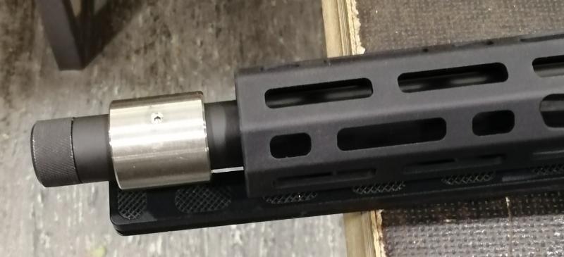

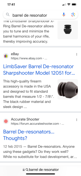

Yo creo que se llaman "sintonizadores de armónicos" o, simplemente, "sintonizadores".
Y, en inglés - si el maestro J.Woolf no me desautoriza :mrgreen: - se llaman "barrel tuner".
Saludos cordiales. :birra^:

Chemi _Refogs escribió:Yo creo que se llaman "sintonizadores de armónicos" o, simplemente, "sintonizadores".

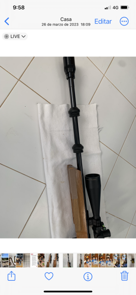

Hola, el aparatejo a que yo me refiero, le llaman De-resonator, son una especie de setas de caucho, que se van desplazando a lo largo del cañón intentando mejorar los armónicos, en mi caso su resultado era mas sicológico que real.
Si miras la foto de mi Anschutz, veras que llevo un sintonizados y dos resonators, esto era por el 2009/2010.
Saludos y salud
