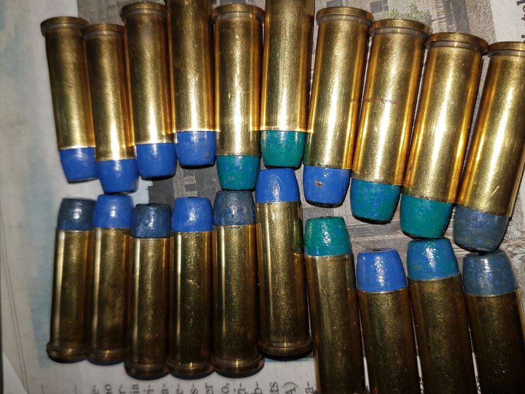

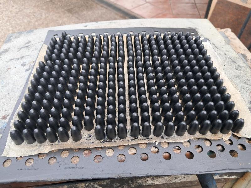

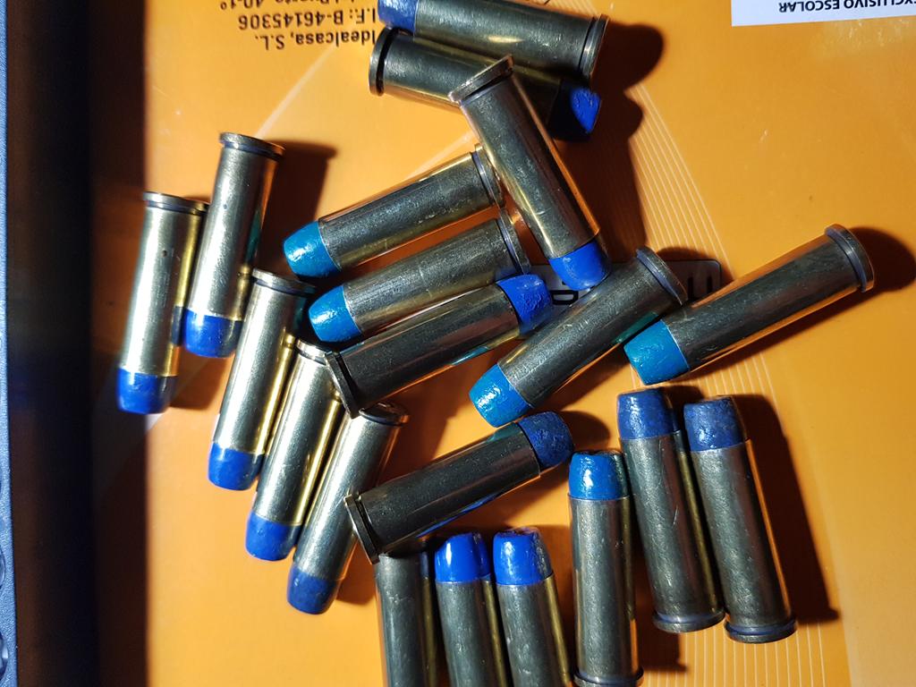

Dejo un par de fotos, a modo de ejemplo.

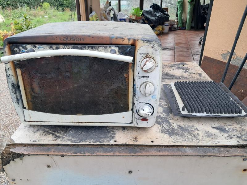

El horno: uno de sobremesa, el que tenía en la cocina.

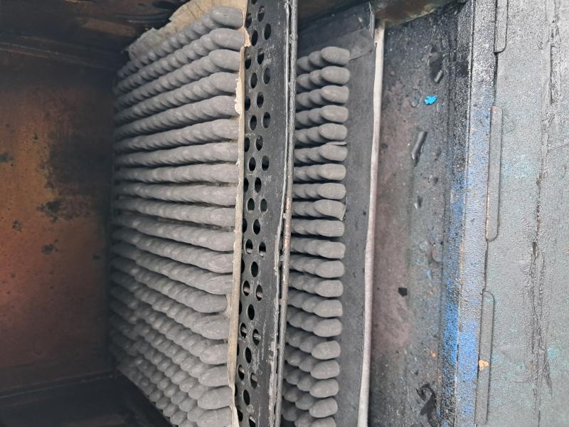

El método es el siguiente:
Le doy un pintado ligero con la pistola, curado al horno 10' a 200°
Al bote del lidel con pintura y unas bolitas bb .a continuación otra pasada por el horno
Listas para recalibrar.

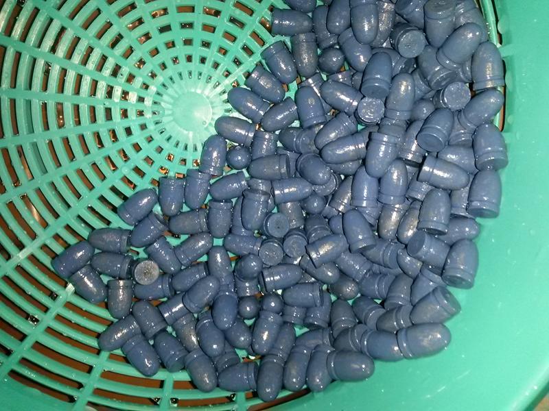

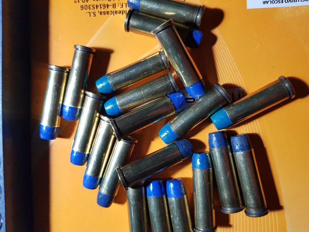

una foto recien salidas del horno, enfriadas en agua y aún mojadas.
Por cierto, olvidé comentar que le doy dos capas de pintura

Desde luego, visto el horno, ni se me ocurre usar el de la cocina. Si hago eso, tengo el divorcio asegurado.
