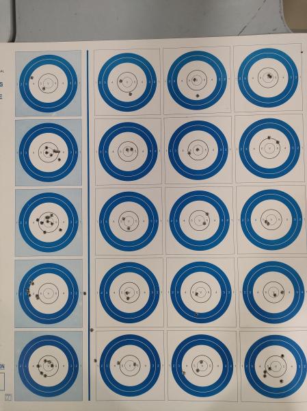

JohnWoolf escribió:Bienvenido a la adicción.
Sin ir más lejos, el jueves puse en tiro a 50 m una carabina del .22 lr en la que instalé un visor distinto al que llevaba.
Muy sencillo: yo uso eso que en inglés llamamos "bore sighting". Para eso utilizo un blanco de pistola precision. Le sacas el cerrojo y miras por el ánima. Centras el negro de la diana dentro del cañón. Ahora miras por el visor. Según dónde mire la cruceta vas corrigiendo con las torretas de altura y deriva hasta que la crucera esté en el centro del negro de la diana.
Recuerda que en los visores de cultura norteamericana se rueda hacia U o Up si quieres que suba el punto de impacto, y hacia R (de Right) si quieres que el impacto vaya a la derecha.
Es un sistema como otro cualquiera. Una vez lo tienes bastante centrado, con muy pocos clicks lo llevas con exactitud a centro de diana.
JW.
Tenías toda la razón con "Bienvenido a la adicción".
El otro día fui al campo de tiro a entrenar un rato, con poca confianza por que el día anterior hizo viento y no me fue demasiado bien, puesto que todavía estoy aprendiendo y no lo sé leer como corresponde.
Una vez allí, no tenían ninguna munición que me gustara para tirar con visor a 50m, y por ser barata, cogí Geco Semi-Auto que ya probé una vez y no me fue demasiado bien (Después me di cuenta que el tornillo trasero que sujetaba la parte trasera de la acción con la culata estaba suelto, ya está reparado). El caso es que usé la Geco sin ninguna expectativa, ya que es un poco más fuerte que la estándar al ser "semi-auto", desde luego me sorprendió el resultado y me lo pasé de miedo, comparto la diana.
Como ya comenté, a mi TOZ le va la RWS Rifle Match de la que me regalaron media caja, y ahora con la GECO que creo que la fabrica RWS. Con lo que creo que esa marca me va bien.
Compraré la RWS Club para probarla y también la Geco Rifle. Ahora que he encontrado una munición que de media me funciona de forma regular, a centrarme en seguir aprendiendo. Muchas gracias a todos los que aportáis conocimiento al foro.

Estupendo !!! Con blancos así ya eres alguien en la competición. A dar sustos !!
Eso del aire ... a ver ... Es difícil porque cuentan tanto la dirección, frecuencia y velocidad como el grado de humedad, altura snm, presión barométrica, etc. Otro considerando es conocer el campo, que no siempre ayuda, pero ahí está.
Yo siempre digo que el uso de las veletas, con todo lo importante que es, puede perjudicar en ciertos tiros por exceso de información, si re todo si desde el puesto se tiene una visión de conjunto y en el "bosque" de veletas se ve que unas hacen una cosa y otras otra. Hay campos donde las condiciones de calle a calle son como el día y la noche. En competición, donde cambiamos de puesto, y muchas veces de extremo de cancha, vale la pena hablar con tiradores (si son amigos mejor) que han estado donde vas a ir en el blanco siguiente para que nos den feed-back.

Eso es, la vez anterior había veletas de compañeros, y tambien tiras colgadas en los parabalas, e iban de izquierda a derecha y de arriba abajo sin control, y no tenía ni idea de por donde venía el viento, me estuve fiando más de lo que sentía en mí mismo, pero claro, a 50m puede haber otras corrientes de aire.
Hice un blanco antes que ese que muestro en el post anterior, pero empecé con CCI y no estaba tan agrupado, y en ese mismo blanco cambié a la GECO y al ver mejores resultados ya comencé con un nuevo cartón para comprobar si era casualidad o cualquier otra cosa.
Hace poco pulí el disparador, que tenía arañazos y desgastes en las zonas de roce, y el tacto es mucho mejor, aunque todavía bastante duro, pero ya es ir yo mismo adaptándome a la carabina, en lugar de querer hacer mil cambios.
Algo que me di cuenta con el visor es lo siguiente: si ajusto el paralaje para que el blanco se vea nítido, y muevo el ojo hacia los lados, la cruceta cambia de posición, así que fui ajustando hasta que al mover la cara, la cruceta no cambia de posición, aunque el problema que tengo es que en ese punto en el que van mejor los disparos, la imagen se ve ligeramente borrosa. Supongo que por el hecho de que sea un visor de 60€, pero aun así me divierto como un crío, y me están dando tremendas ganas de apuntarme a alguna tirada que se hace en Cartagena, nunca he competido en nada referente al tiro ya que soy novato total, pero creo que de todo se aprende. Un saludo

Hola SalthVa, que quieres que te diga, con este visor, con la munición que posiblemente no sea la que mas le guste al cañón y siendo primerizo, pues: Enhorabuena.
Sigue así que con esa afición no tardaras mucho en alcanzar objetivos. :apla:
