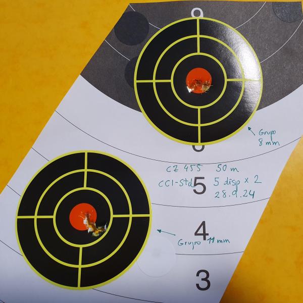

Como de vez en cuando sale el tema recurrente de que "la CCI ya no es lo que era", voy a colgar un par de grupetes que me salieron ayer en el campo de tiro, a 50m con una CZ455 y esta munición, la CCI estándar. No suelo tirarla con esta carabina, si no con la semi, pero como la SK vuelve a escasear...
Ambos de 5 disparos. El de abajo tiene 11mm, que no es malo, pero es que el de arriba hace tan sólo 8 mm. Que con esta munición, resulta algo sorprendente.
Es verdad que hace tres o cuatro años había unas CCI que no iban tan finas, en las que la marca del culote se veía algo diferente (no tan definida), por lo que supongo las hicieron en otras instalaciones o con otra maquinaria. Luego los culotes volvieron a ser los de antes, y la munición creo que también.
Igual ha sido sólo esa caja, pero oye, ahí está.

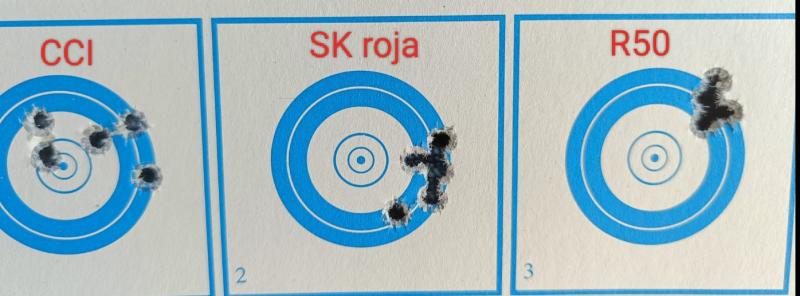

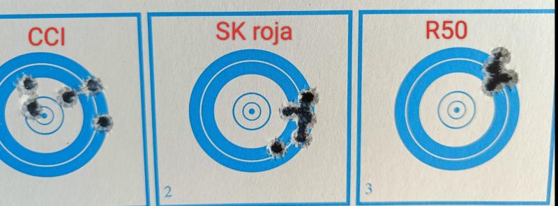

Mensajepor Xpiro » 02 Oct 2024 23:27
A cada cañon le va una munición. No obstante, como regla general, a más cara más control de calidad y más uniforme la munición.
A mí la CCI me parece una castaña, la SK roja buena y la R50 la mejor.
