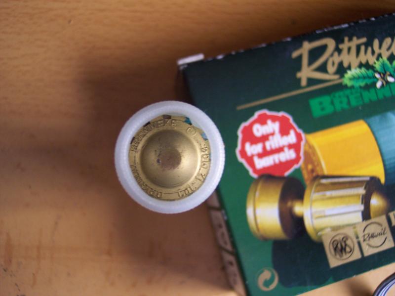

Te adjunto una imagen de los cartuchos, pensaba que eran remington pero son RWS dynamit nobel, es lo que tiene escribir de memoria. Se ve que tienen un taco inferior para sellar los gases, pero es imposible que ese taco sea el que tome estria y proyecte el giro al proyectil.
Con esta municion a 50 metros pones la bala donde quieres, y a 150m sigue teniendo suficiente precision como para acertarle a un bicho.

Hola, soy novato en esto de los cañones rayados, pero yo tengo entendido que este tipo de cañones son para tirar proyectiles ensabotados, el sabot, que suele ser de plástico, es el que coge las estrías e imprime rotación al proyectil que está en su interior encapsulado y por lo tanto adjunto a él, después fuera del cañón se separan.
Los proyectiles tipo Foster (USA) Brenneke (GER) y Guanladi (ITA) no llevan sabot y por lo tanto no son recomendables para cañones rayados ya que su empleo emploma las estrías de los cañones rayados, su empleo es adecuado en cañones cilíndricos o cilíndricos mejorados.
Los proyectiles tipo flecha como lo Sauvestre se han desarrollado para cañones lisos cilíndricos, cilíndricos mejorados o con choque que no sea inferior a 3 estrellas, están ensabotados pero no rotan, su estabilidad en vuelo es debida a una cola en forma de flecha.
Por lo tanto que los cartuchos RWS Brenneke de la Dynamit Nobel alemana son para cañones lisos o lisos mejorados, no dudo que te den buenos resultados pero te emplomaran las estrías y estas perderán eficacia, te va a tocar desemplomar las estrías.

Mensajepor Ixiul » 24 Jul 2016 17:44
Voy a tratar de responderos a todos, si me dejo algo en el tintero lo siento.
En primer lugar mi escopeta es una mossberg de corredera con cañón rayado, punto y alza regulable, en altura y lateralidad. Con el paso del tiempo y con unos cuantos tiros con la misma munición el alza se regula según la distancia a la que se vaya a tirar, la serie de muescas que tiene determinan la distancia, entonces es mucho más fácil apuntar a “larga distancia”, no se hace al tuntún. Y por supuesto, tirar a esas distancias con una munición tan lenta es un tiro a un objetivo parado, no en movimiento.
Con el tema del emplome, he de decir que no he tenido problema alguno, con tal de limpiar bien después de cada salida es suficiente. Del mismo modo que se puede tirar con arma corta munición de plomo a 300-400 m/s el emplome está ahí, pero todo depende más de la amalgama y la cubierta que tenga el proyectil. Sin olvidar la profundidad de las estrías, la velocidad, etc.
Ahora bien, eso de que seguro de que esta munición no es para cañones estriados no lo entiendo, por el simple hecho de que se venda con tal fin. Que pueden ser estrategias de marketing y demás zarandajas no lo niego, pero el hecho de que funcionen de puta madre no me lo puede negar nadie. También habría que pensar en el hecho de que pueden ser proyectiles ligeramente sobredimensionados, como los usados para todo tipo de armas rayadas, por tanto resultaría una locura usarla en un arma de cañón liso, puesto que el diámetro seria mayor al que es capaz de soportar.
En este último punto he de decir que no he desmontado ningún cartucho para medirlo, simplemente por el precio de cada caja, a 9€ los 5 cartuchos no me permiten tirar a la basura 1.8€ para medirlo.
Siento la parrafada :oops:

Ixiul, tienes toda la razón estos cartuchos son para animas rayadas, lo pone la caja, es evidente, “Only for rifled barrels”.
Eso estaba claro, pero el hecho de no tener sabot al uso era la cuestión, porque como bien dices las estrategias comerciales pueden maquillar la realidad.
Bueno me he puesto a indagar un poco sobre ellos y lo que he encontrado concuerda totalmente con tus afirmaciones, porque sí que tiene sabot, pero es diferente al normal de plástico es por ello que no se emploman las estrías de tu cañón.
El recubrimiento del proyectil es de latón con un recubrimiento acrílico color oro, es por ello que es dorado y se mantiene dorado pese al paso del tiempo, este recubrimiento es lo suficientemente grueso para ser el sabot del proyectil y el que coge las estrías para darle la rotación necesaria para ser precisas a distancias de 100 metros o algo más.
La sección de cola es de plástico y es la encargada de sellar toda la presión ya que el proyectil de 39 gr es bastante pesado, necesita toda la energía disponible para ser efectivo, es por ello que son cartuchos de 76 mm, magnum vaya.
Con esta técnica el plomo del proyectil apenas está en contacto con las estrías del cañón y por lo tanto no lo emploman.
Bueno, está claro que este cartucho es un poco excepcional tanto por su morfología como por su precio, por cierto, ¿Donde los consigues?
Está claro que sabes mucho más que yo de esto y el empleo de estos cartuchos es la prueba de ello, son casi una aguja en un pajar y lo digo por la relación calidad, prestaciones, precio.
Siento si ha podido parecer que ponía tu criterio en duda con mi escrito, ha quedado muy claro que el tuyo era el correcto y el mío el equivocado en relación a los cartuchos RWS Rottweit Brenneke magnum oro.
Cuatro tipos diferentes de Brenneker de esta empresa
