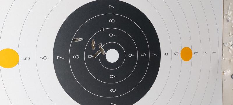

Buenas tardes.
Dispuesto a probar mi nuevo rifle (Kimber 84 Montana en 243)
Y a la espera de las monturas adecuadas, me encamine al campo de tiro para probarlo con algún resto de recarga del 243 que tenga del Thompson Encore.
Montandole en una base delantera un punto rojo.
Llevaba varias cargas con distinta punta y peso.
Todas fueron bien desde 65, 80, 85 grains.
Pero mi sorpresa vino con unas sierra de 100 grains.
Los proyectiles entraban TODOS cruzados a 50m.
Las cargas 36, 37 38 y 39 greins de RS 60.
Que estoy haciendo mal....?
El rifle tiene un paso de estrias de 1/10
56 cm de cañon.

Muy curioso:m. A ver sí alguien te puede orientar. Me Quedo por aquí para aprender

Con la información disponible tiene toda la pinta de proyectiles con menor diámetro, quizás solo una milésima de pulgada; yo tuve una pistola SPS y me pasaba lo mismo con las puntas de .356, pero con las mismas puntas (H&N Troncocónicas) de .357 se acabó el problema....

He medido las puntas que tengo disponibles y dan todas 6,18mm.

Solamente me paso en los 90 y fue buscando una carga lenta del .375 H&H con punta de 235, me paso por falta de velocidad.

No he visto un cruzamiento igual en mi vida :vacaciones^:

Normalmente eso suele ocurrir por falta de energía propulsora (o sea, poca carga = poca velocidad), aunque vistos los antecedentes tampoco sería descartable el tipo de punta utilizada, que podría no ser la más adecuada para esa arma.

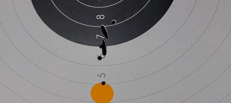

Buenas.
He desmontado 4 balas factory y he puesto la punta sierra rebelde.
Aquí está el resultado.

Siguen entrando totalmente cruzadas.
Hablando con un recargados top me dice que entran cruzadas porque el proyectil es muy largo.
Con otros proyectiles de 100 greins y misma carga va bien

Si no fuese un tema serio te diría que agrupa en un moa... no tiraba ni una más de esas no te fastidie el cañon, primero buscaria en foros americanos un caso similar con esa munición y después seguro que a la basura ... para mi que vienen defectuosas de fábrica.

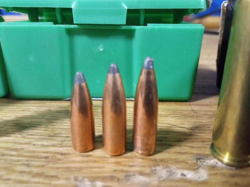

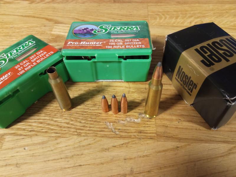

Los calibres de 6 mm tienen un limite de peso, y de longitud y perfil, y cuando te pasas el arma no es capaz de estabilizarlo y bambolea o directamente sale desestabilizado con trayectoria erratica.
Yo estoy recargando un savage 250/3000 con proyectil .257 y paso 1/10.
Ayer me llevé 4 cargas;
- Sierra prohunter 87 grns y estabiliza 1"/100m
- Sierra prohunter 100 grns y estabiliza 1"/100m.
- Nosler partition 100 grns y no entra ni en el papel.
- Nosler Partition 100 grns con la punta limada y estabiliza 1.5"/100m.
Fijate la poca diferencia aparente entre un proyectil Sierra y un Nosler Partition 100 grns, y uno agrupa a 100 m bien y el otro ni entra ni en el papel. La misma Partition con la punta de plomo limada, ya sí que si estabiliza y agrupa casi decentemente. La velocidad la tengo al máximo, porque si no, seguro, que no estabilizó.
Esto no solo me ocurre a mí, esto le ocurre a todo el mundo con este calibre (savage 250), como he leído en foros de USA. Con pequeñas diferencias en el estriado en su cañones unos son capaces de estabilizar puntas que a otros les resultan imposibles.
Lo que no puede ser, no puede ser y además es imposible. Primero sube la velocidad y carga la máximo, y luego si no estabilizas esa punta, la desechas... Porque no es para ti rifle.
Quizás si puedas estabilizar un proyectil de 100 grns más corto, por ejemplo un RN ( round nose/punta redonda).

Definitivamente desecho los proyectiles sierra rebeldes.
Haré recargas con proyectiles de 80, 90 y 100grns con punta de plomo SP.
Iré subiendo resultados
