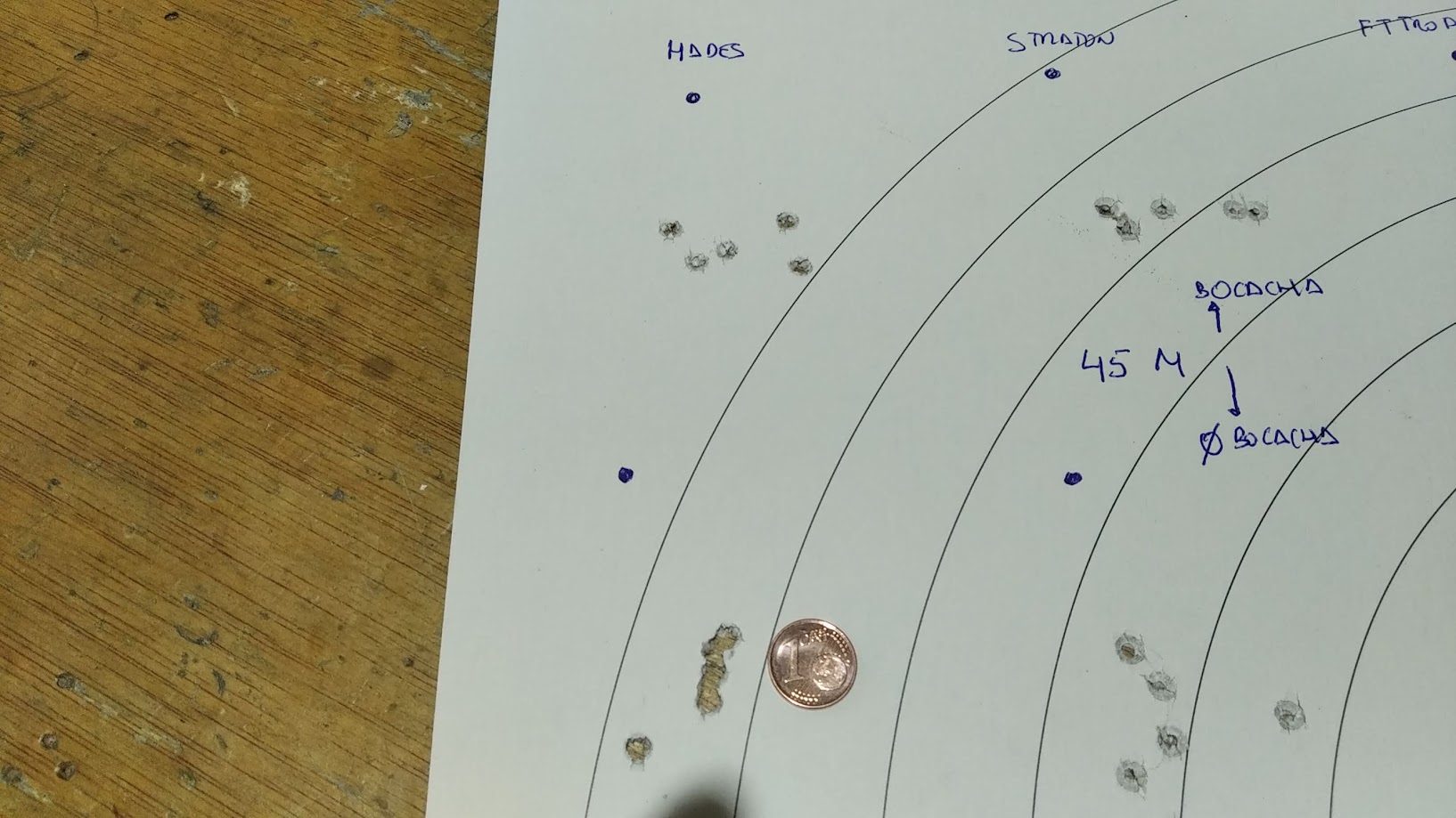

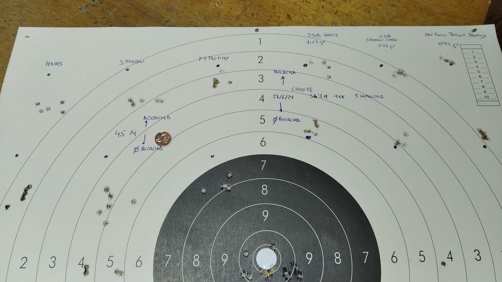

Re: PCP inciación
Aquí unas pruebas recientes a 45 metros de diferentes balines con la Gamo Coyote, con un tirador del montón, sin buscar precisamente un tiro pausado y sin seguir el catecismo del buen tirador, se puede sin duda mejorar, eso sí con una mínima puesta a punto del arma (sustituido el 8 de fábrica y fabricado un cargador monotiro en 3D, pero el gatillo tal cual sale de fábrica no se ha tocado)
