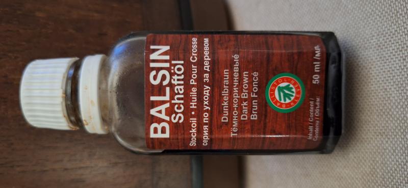

Hola, retomo.este post para preguntar si alguien conoce este aceite y para que sirve concretamente. No encuentro información sobre el, o que no se buscarlo. Gracias

RAUCES escribió:Hola, retomo.este post para preguntar si alguien conoce este aceite y para que sirve concretamente. No encuentro información sobre el, o que no se buscarlo. Gracias
Si pones Ballistol Balsin en el buscador, te sale multitud de información.

Mensajepor RAUCES » 16 May 2024 07:15
Gracias, será mi buscador, pero no me sale nada que me explique características concretas, dicen que es un aceite para maderas, pero no de que es etc....

De su página web:
https://www.ballistol-shop.de/balsin-schaftoel-hell.html
Balsin se basa en aceite de linaza de alta calidad, pigmentos naturales y una pequeña adición de aceite de silicona. El aceite también contiene una cantidad muy pequeña de disolvente para facilitar el trabajo. El disolvente facilita la incorporación del aceite para el cuidado del material en la madera porque se requiere menos fuerza y ​​el aceite para el cuidado del material puede penetrar en los poros más rápidamente.

Flinte escribió:De su página web:
:birra^:
Mil.gracias. Un saludo
