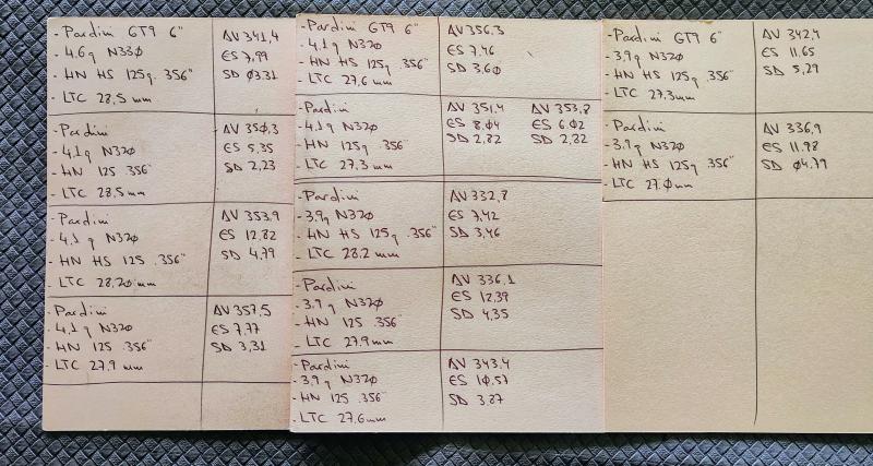

Te dejo foto de unas pruebas que hice con vihtavuori n320 que hice hace tiempo. La formula que yo usaba normalmente era la de arriba a la izquierda, que creo que es la única que hay de vihtavuori n330.
Suerte.

muchas gracias to tenco la 320 y puntas h&n hp y de agrupacion quetal, gracias

Como dije, yo solía recargar con 4,6g de n330 y me iba bastante bien. No me considero buen tirador, pero llegué a hacer 560 puntos, que hoy por hoy sigue siendo mi récord personal en todas las disciplinas en las que compito.

Me pasaba igual, no agrupaba con ninguna pólvora ni con ninguna punta. Veo en las notas de recarga del compañero que monta los cartuchos con un LTC de 28,5 mm y27 y pico. Mi pistola no admitía más de 27 mm de longitud. Probé vithavuori, BA 9 antigua y moderna, OPTIMA-A , CSB 1-M y otra de la marca Hércules del año de maricastaña y no fui capaz de cerrar la agrupación. Me cansé de dedicarle tantas horas a tantas pruebas: con una punta, con otra, con una pólvora y con otra, con más carga y con menos en todas sus variaciones y cambiando en cada prueba solo un parámetro. Pues nada, decidí tirar la puta pistola al Guadiana, pero para evitar problemas con la Guardia Civil, la vendí. Fue el día más feliz de mi vida, a pesar de haberle perdido 500€ en unos meses.
