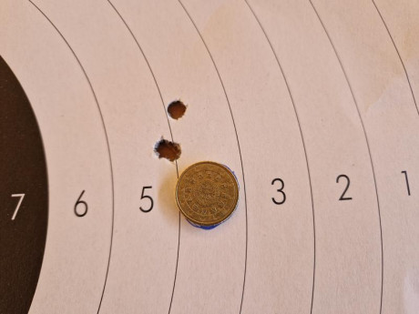

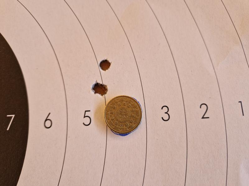

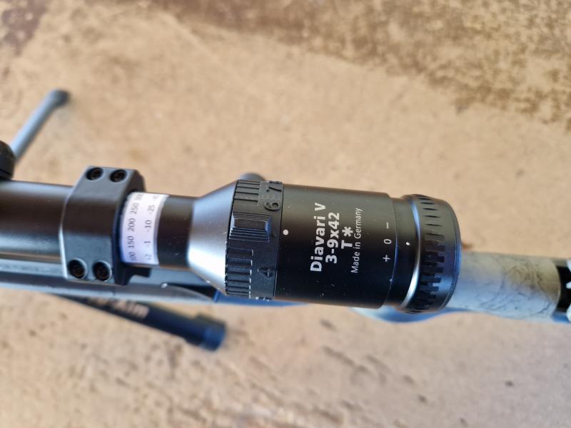

Hola, aun no tengo experiencia con el Bergara de cañón de carbono en caza pero si en el campo de tiro y me ha sorprendido lo poco que se calienta después de realizar varios disparos seguidos, mucho menos que mi anterior Bergara de cañón normal (Extreme Hunter en el mismo calibre). Se trata de un 308 win y la precisión ha sido bastante buena con varias agrupaciones a 100 metros muy decentes con un visor de 9 aumentos. También ha ayudado el gatillo Triggertech regulado a unos 700 gramos. La munición utilizada Sako Powerhead Blade de 162 gr.

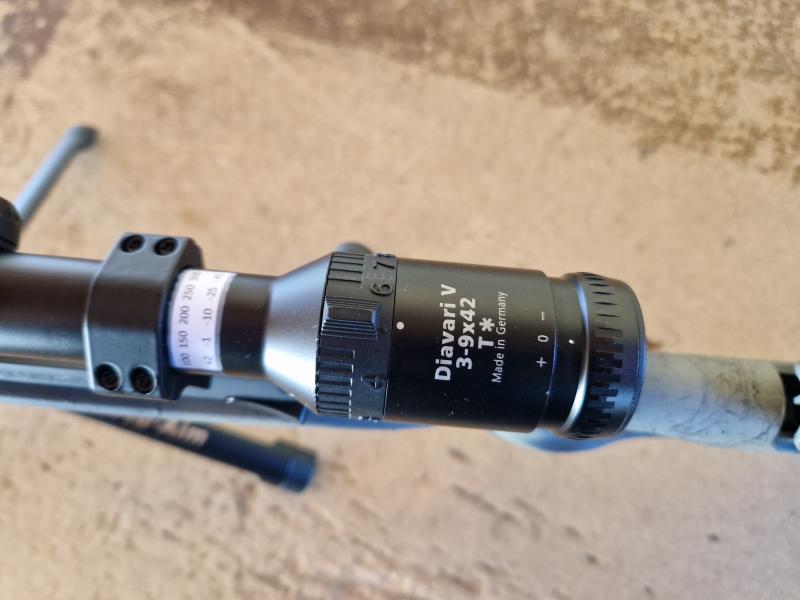

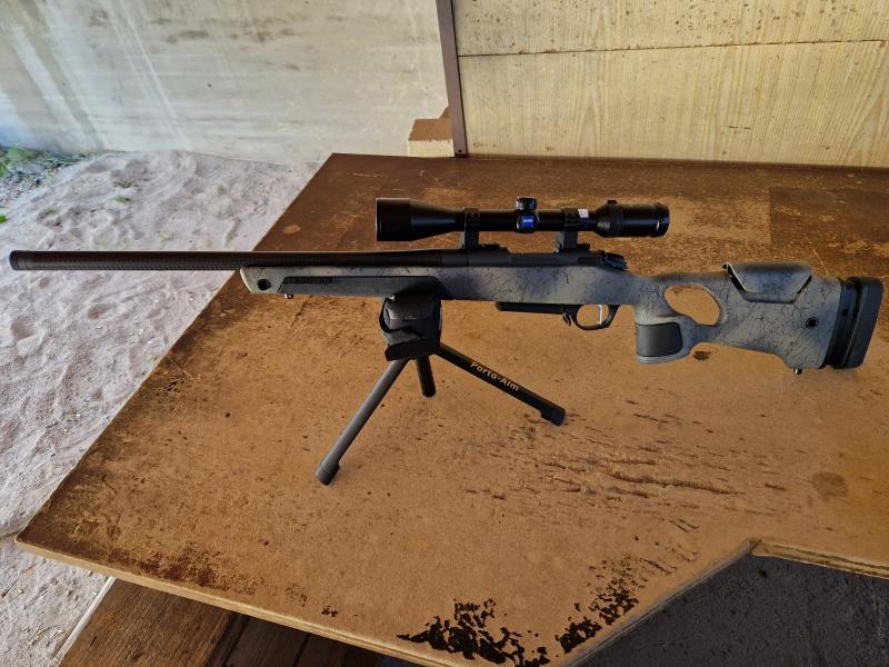

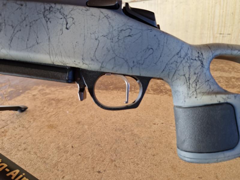

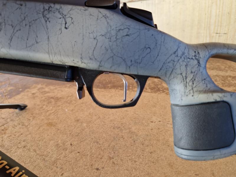

Mensajepor Carbopin » 03 May 2024 13:33
Fotos del visor y gatillo utilizados.
