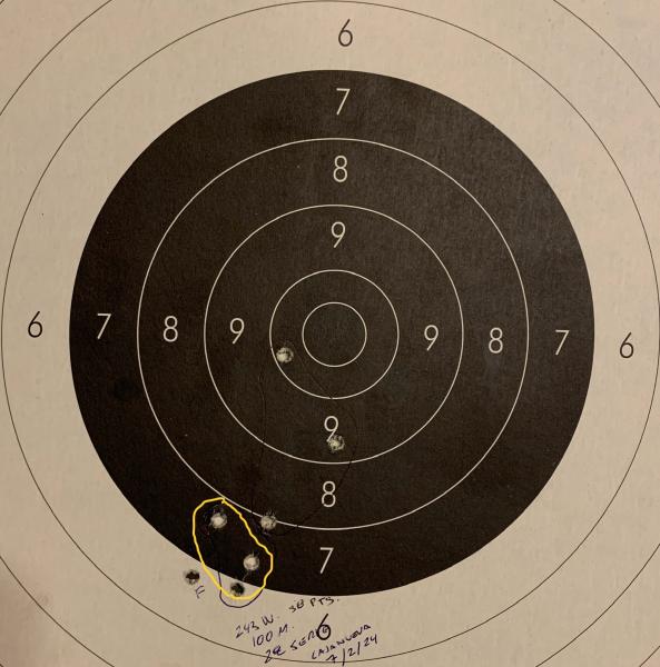

Hola a todos, comparto dos tiradas algo caóticas, me explico.
La primera con cz550 .243 win 20,5” , visor digital 16x, saquetes, S&B PTS 95 grn, 100 ms.
Primera serie de tres tiros, con munición antigua, y errores del indio.
Segunda serie de tres tiros, con munición recién adquirida, sin correcciones de visor y menos errores.
Un último tiro de comprobación, con munición recién adquirida y realizado por otro tirador.
La segunda tirada con cz550 30-06 24”, visor 1,5-6x42 kahles a 6x y visor 3-12x56 kahles a 12x, saquetes, 100ms.
Primer tiro, RWS UNI 180 grn, visor de 6x.
Segundo tiro, RWS KS 165 grn visor de 6x.
Tercer tiro, S&B SPCE 150 grn visor de 12x.
Cuarto tiro, Sako SHH 150 grn visor de 12x.
Son mis primeras tiradas en galería, y por probar en papel la munición de 150 grn, de reciente adquisición , no saldrá al campo hasta que esté ajustada.
Espero mejorar siendo algo más metódico, como veo que sois muchos de vosotros por no decir todos.
Un placer leeros y poder compartir.
