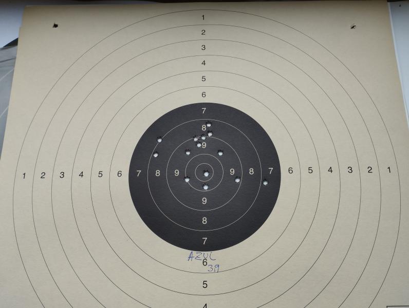

Re: LTC SHADOW 2 CON HN TRONCOCONICAS
oLtc 27,15 - 3,9 gr BA9
Última edición por fmr1966ibn el 31 Mar 2024 12:35, editado 1 vez en total.

- IVAN-HK
- Moderador Senior
- Mensajes: 26210
- Registrado: 30 Oct 2006 10:01
- Ubicación: Europa Occidental
fmr1966ibn escribió::homer: o
Bonita diana
- fmr1966ibn
- .44 Magnum
- Mensajes: 481
- Registrado: 20 May 2013 11:40
Gracias Iván.
Pero tengo que decirte que disparé sentado y con un apoyo cadwell matrix para intentar hacer los disparos reduciendo variables .Ahora hay que intentarlo de pie y con una mano...
