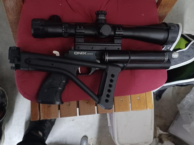

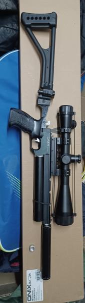

Ricardo81
Mensajes: 1295
Registrado: 31 Dic 2015 17:21
Ubicación: Ribaforada (Navarra)
Re: Silenciador PCP
Mensajepor Ricardo81 » 28 Feb 2024 13:04
Plegada con silenciador sujeto al lado y Montada.
Tendría que bajar a medir silenciador para dar medida exacta, pero con fotos y medidas pistola ya te haces a la idea, no?
Un saludo :birra^:
Marksman Repeater 4.5 / Norica Titán 4.5 / Gamo C-15 4.5 / Onix Initzia 5.5 / Crosman AK47 4.5 / Onix Sport 5.5 / Stinger Ares 5.5 / Lobo Hound 5.5 / Snowpeak T-Rex BP / BSA Spitfire 4.5 / Anschütz Superair 2002 / FBW0300S / FWB600 Izd
poseid0n
Mensajes: 26
Registrado: 31 Ene 2024 20:16
Re: Silenciador PCP
Mensajepor poseid0n » 28 Feb 2024 15:04
Ricardo81 escribió:20231022_221318.jpg
Un saludo :birra^:
Muchas gracias. Queda mejor de lo que esperaba. ¿Qué silenciador es y busco la medida?
