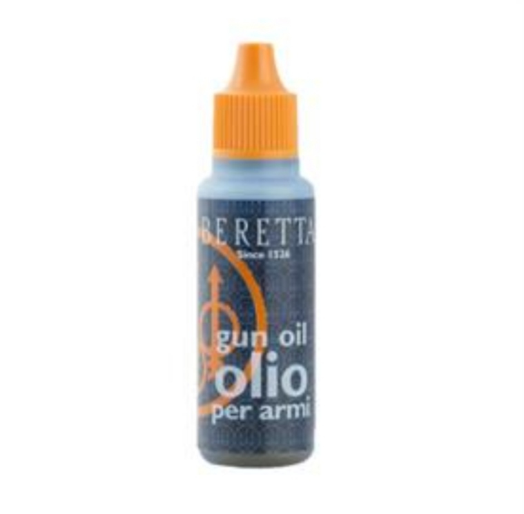

Re: Pistola se atasca cada vez que la limpio
Creo que te pasas de engrasar.
Para la corredera una gotita en cada lado y nada más.
Yo uso el botecito de aceite Beretta.
