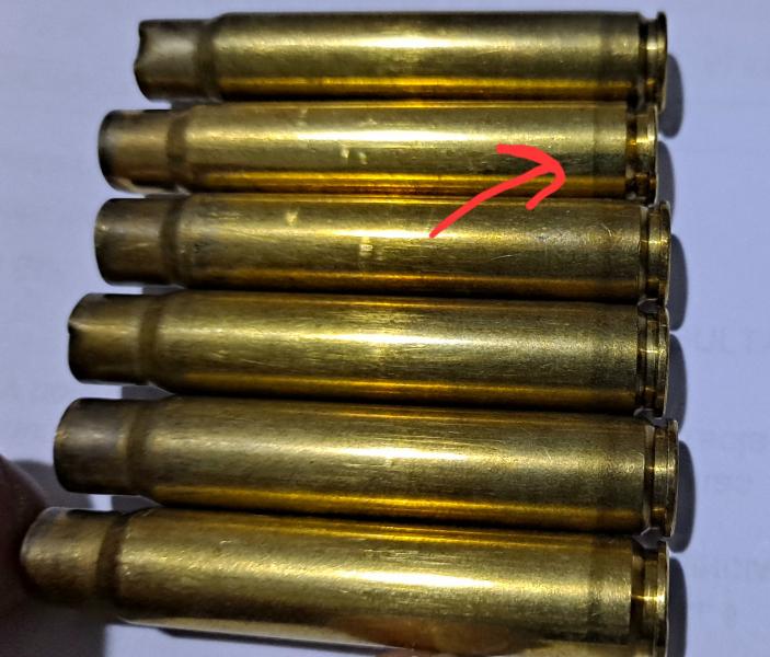

Compré unas cajas de hornady custom 285g, y me estoy encontrando con un problema.
Habré tirado unas 25 balas, entre caza y galería.
En galería no he tenido problema, pues cargo una a una.
Pero en caza, no siempre monta la segunda bala.
Lo que si me he fijado es que marca mucho las vainas, como si después de disparar se clavaran en la recamara y la uña extractora al sacarlas las deforma.
<a href="https://ibb.co/v427x9r"><img src="https://i.ibb.co/YBvz7gK/IMG-20240201-WA0010.jpg" alt="IMG-20240201-WA0010" border="0"></a>
Después de varias interrupciones, y pensar que el problema podría ser que la recamara de mi rifle no estuviera todo lo fina que debería y que había que pulir la o algo así.
En la última batida, un compañero me da unas balas de geco y de saco.
Las pruebo y perfectas, tanto las uñas como las otras, sin ningún tipo de interrupción y sobre todo, sin marcar nada los culotes.
Así que me he puesto en contacto con la armería donde las compré y haber que solución me dan.
No me atrevo a seguir disparando las, pues creo que puede ser un tema de sobrepresión.

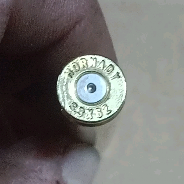

Lo de la sobrepresión lo tienes que ver en el pistón picado si está el redondeo del picado de aguja percutora en forma de redondo no hay sobrepresión
Si el pistón está plano con el culote de la vaina con marcas de líneas rayadas hay sobrepresión en la carga .haz una foto de los dos culotes disparados.las que te marca la uña y las que te van bien y podemos mirarlo bien en este foro hay muchos tiradores expertos en la materia.

Esta rebaba del culote es débil por qué está rota es el metal de estas vainas está claro

Haber si puedes poner fotos del picado del pistón

Si te pasa eso debe de ser ese lote en concreto porque da la casualidad que yo tengo un SR1 Basic y uso la misma munición, de hecho recuerdo que cuando pediste información sobre qué rifle y munición elegir te lo recomendé, y no sé lo que es un problema con el rifle. De hecho ha tirado ya unas 4 cajas de balas y todo perfecto.
La foto no tiene mucha nitidez pero si la uña te deforma el culote es un posible problema de ese lote, lo del tema de las marcas de sobrepresión que dices no tiene porqué ya que esas marcas las suele hacer por las tolerancia que tiene la recámara, la cual en los semis es mayor para evitar encasquillamientos.
Te pongo un buen ejemplo con la foto donde aparece la flecha roja, esas balas están tiradas precisamente con el SR1 y no han causado problema alguno, ni de sobrepresion ni encasquillamiento, las marca así por la tolerancia que te digo de la recámara.
Salud/2.

Parece por la foto, que lo que hace la uña extractora es arrancar un trozo de reborde.. ?

Jesusr escribió:Parece por la foto, que lo que hace la uña extractora es arrancar un trozo de reborde.. ?
No llega a arrancarlo, pero si la deforma totalmente, hasta el punto que alguna bala se queda en la recamara sin llegar a expulsarla. De las 28 balas disparadas 4 de han quedado dentro, dos han salido tirando manualmente del cerrojo, y las otras dos las he sacado con la baqueta, sin estar agarrotadas si necesite un pequeño golpe seco. Aún así muchas de las que expulsa, no llega a subir la siguiente del cargador, como si el carro no llegara hasta atrás del todo.
Pero todo esto, no lo hace con el resto de balas que he podido probar: sako, norma y geco.
Ni marca los culotes, y sube todas las balas del cargador.

Laeas escribió:Si te pasa eso debe de ser ese lote en concreto porque da la casualidad que yo tengo un SR1 Basic y uso la misma munición, de hecho recuerdo que cuando pediste información sobre qué rifle y munición elegir te lo recomendé, y no sé lo que es un problema con el rifle. De hecho ha tirado ya unas 4 cajas de balas y todo perfecto.
Salud/2.
Yo opino igual que tú, y el de la armería que me las vendió también.
Pero ha hablado con el importador y no está por la labor de hacerse cargo de nada. Es mas tiene narices según el, está segurísimo de que es problema del rifle, palabras textuales en el WhatsApp que le manda a el armero, "a mí me lo vas a decir" esta munición no falla nunca, y no tenemos ninguna queja de ningún consumidor.
También puedo decir, que el armero me ha llamado está tarde y se ha comprometido a que si "ardesa" no se hace cargo, el me las cambia por otra marca. Pero me ha pedido por lo menos intentarlo.

jsp51 escribió:Haber si puedes poner fotos del picado del pistón
Haber si te sirve está foto.
