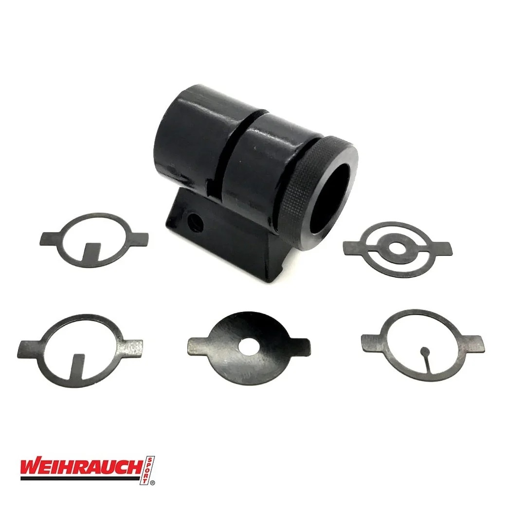

Bueno, son iguales, solo que algunas ya vienen con el túnel delantero, y otras lo debes comprar, vienen con solo un punto, la primera vez un poco difícil de quitar el tornillo esta muy duro.

Perdonar mi ignorancia, pero qué es el túnel delantero ?

Si no es para competir, tienes los Vector, los WestHunt, Ohhunt, que son lo mismo que los Discovery los de ese precio no se te van romper, (mas caros son mejores) siempre que tengas en cuenta la relación peso/potencia del pellet. El túnel en la foto :birra^:
