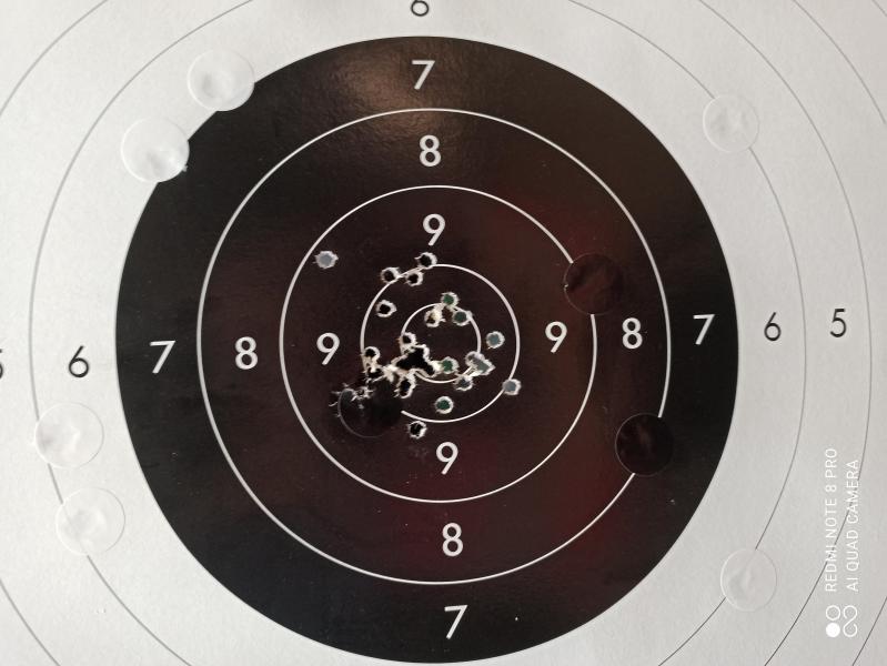

Mí mejor diana conseguida a la enorme distancia de 25 m con esa arma de juguete, a 50 m, daban vergüenza ajena, por supuesto, con un cargador de 10 cartuchos, con bípode, y tratando de conseguir una concentración próxima al Nirvana, cuando rompo palillos planos puestos de canto a esa distancia con armas de aire comprimido fumando un cigarro, o un agujero de 10 mm con un cerrojo normalito CZ a 50 m... :mrgreen:

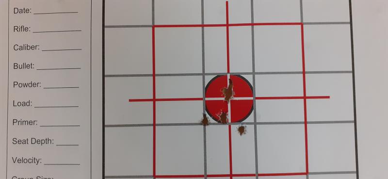

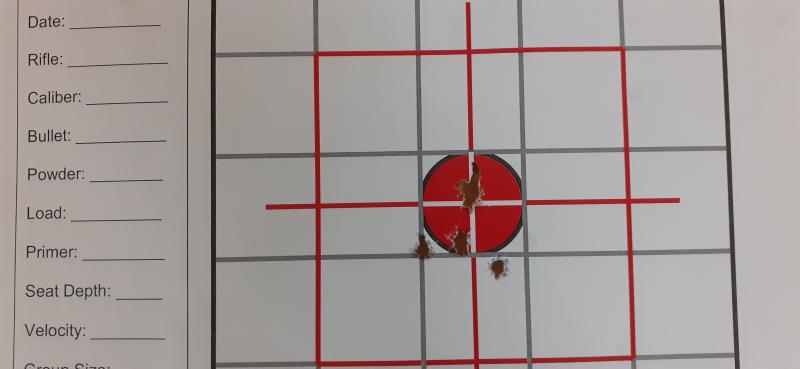

Pues hoy probé por primera vez la precisión de la Chiappa y la verdad es que fue mejor de lo que esperaba.
Lo único que hice fue poner a tiro a 50 metros un visor de chchinabo Arcea que compré en Blackrecon por 139 euros. Un 4 x 16 x 44.
La verdad es que por ese precio va de sobra.
A lo que voy, después de ponerlo a cero, tire 5 tiros a las carreras porque se me hacia tarde.
CCI standar velocity, la que tenía a mano.
La cuadrícula mide unos 2 cm.
Supongo que buscando una munición que le vaya y la concentración nirvana sé podrá mejorar.
:wink:

Con saquete delantero.
