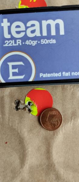

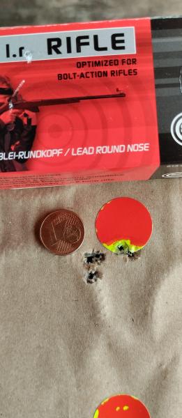

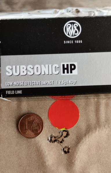

Re: Balas .22lr para 50 y 100 m
CZ 455 Varmint .22lr / 25 M / 16X aumentos / Grupos 5 tiros / Tumbado
Gracias por la informacion visual.
Habria que ver a 50 y a 100m.
A 25 m con una carabina medianamente buena y municion de calidad deberia hacer monoagujero.
Monoagujero no se si el indio da pa tanto....En cuanto pueda tengo pendiente tirar a 50 y 100!
