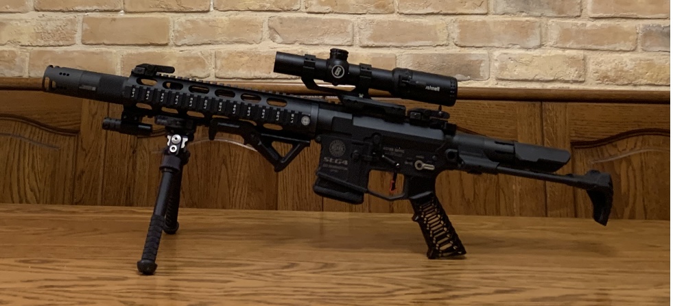

Inasequibles al desaliento, somos muchos los que tenemos muy claro que este hilo es para intercambiar (con propiedad) información sobre la plataforma AR15 y no un coladero improductivo de off topics que sobren o estorben.
Llegados a este punto, lo mejor es predicar con el ejemplo.
El Haenel CR 300, customizado según las fotos publicadas hace unos días, comparte habitáculo blindado con un Stg del .222R al que también se le han instalado algunos gadgets por puro capricho, pasatiempo y diversión, porque sabido es que adultos y niños sólo se diferencian por la calidad de sus juguetes.
A saber:

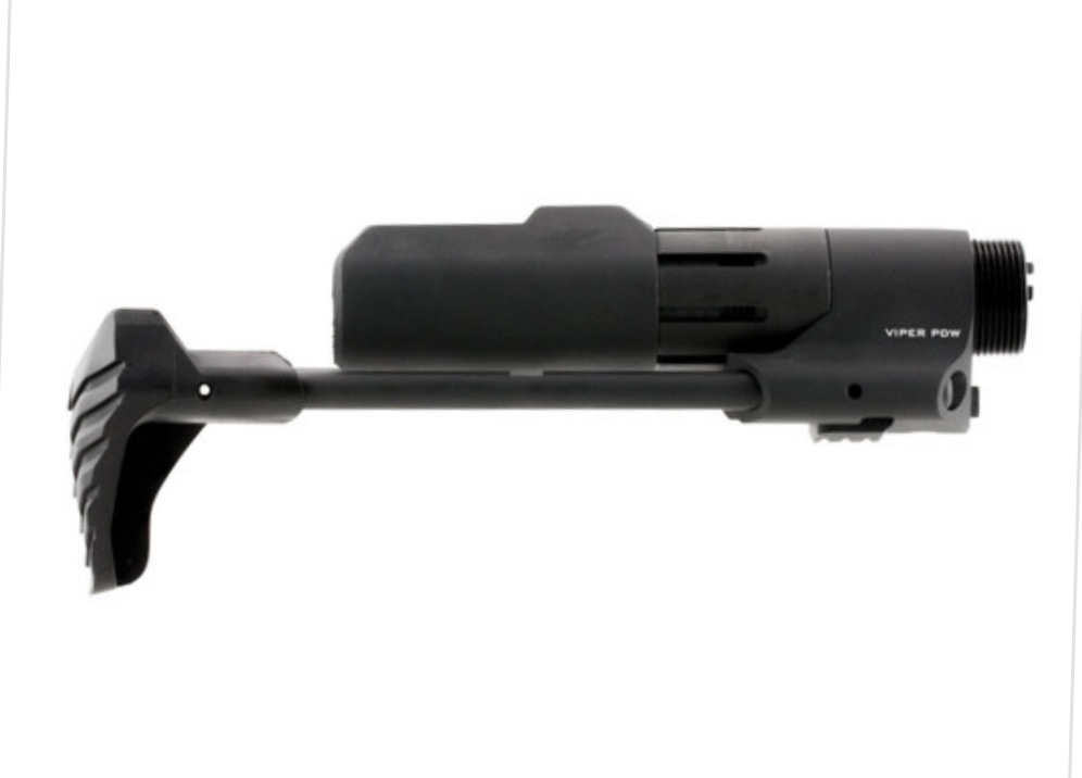

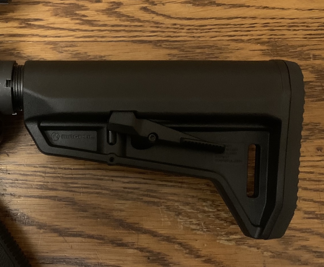

-Culatas Strike Viper PDW retráctil mediante varillas y tubo minimalista, otra Strike Viper sobre tubo de fábrica y una tercera Magpul SL-K.
-Amortiguador del cierre (buffer) JP Enterprises, con muelle guiado para reducir roces generadores de ruidos y minimizar vibraciones en aras a una mayor precisión. El cabezal del buffer tiene un peso de 25 gramos. El muelle recuperador alcanza los 9 kg/fuerza en compresión máxima.
-Bolt carrier con revestimiento de nitruro de titanio color cobre.

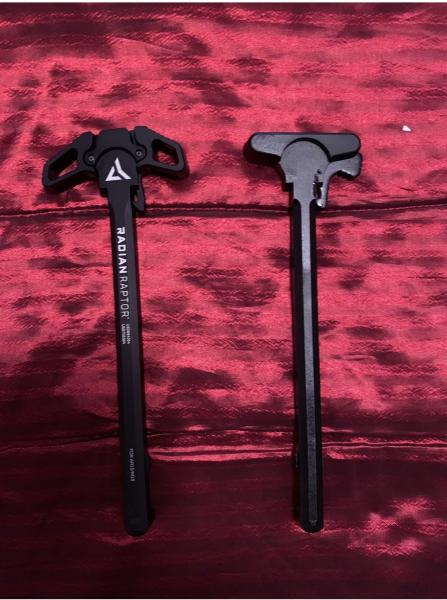

-Palanca de apertura ambidiestra Radian Raptor.
-Cargador Magpul.
-Pistolet de inclinación regulable Strike, en sustitución de un Valkyrie Dynamics Cobra Skeleton de aluminio anterior.
-Disparador de un solo tiempo Hiperfire Hipertouch Competition con zapata regulable en altura, tarado a 900 gramos y con doble muelle recuperador para aumentar la cadencia de tiro. Se instaló tras probar primero un juego de muelles Toni System, que permitió rebajar de 3 a 2 kilos pero no más el disparador original de dos tiempos.
-Seguro ambidiestro de acero Battle Arms.
-Buffer interno para mejorar el cierre upper/lower Leapers.
-Liberador sobredimensionado del cargador Odin Works.
-Sistema antirrotación de pasadores.
-Visor holográfico XPS 2.0 con punto de 1 MOA y magnificador G33 X3, de Eotech.
-Guardamanos de aluminio de 4 carriles Picatinny, en sustitución del KeyMod original.
-Grip angulado Magpul, en sustitución del monopod delantero abatible Atlas Accushot de acero y aluminio instalado en un principio.
-Linterna de 1.500 lúmenes Valkyrie PL Pro, con cargador USB y mando a distancia.
-Láser verde de alta potencia.
-Dummy supressor con freno de boca Strike Cobra DB (sustituible por un tapón de aluminio cubre rosca).
-Bípode Atlas BT46 LW 17 de 6”-9”.
-Dos visores de punto rojo abatibles instalados lateralmente.
-Visor back up Bushnell AR 1-8x24 SFP.

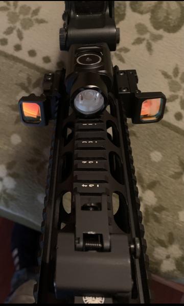

Visores de punto rojo laterales abatibles para uso ambidiestro y más imágenes de la linterna con batería de carga magnética.
