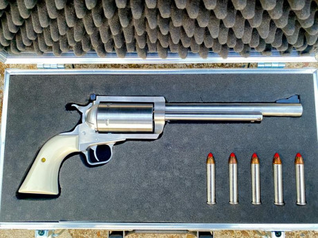

Hola,
Tengo un revolver 45/70 Government. Alguien sabe si podría disparar con cartucho de 45 long colt ?

En principio la precisión me daría igual, con tal de que lleguen a la diana me vale. Es para hacer una tirada con ese revolver, porque con la munición de 45/70 no creo que pueda hacer los 60 tiros ( aparte de la pasta que valen los cartuchos). Mi preocupación viene por si se quedan atascadas las puntas en el cañón. A ver si puedo mandar una foto de la bestia.

a ver si se ve
Hola,
Tengo un revolver 45/70 Government. Alguien sabe si podría disparar con cartucho de 45 long colt 50

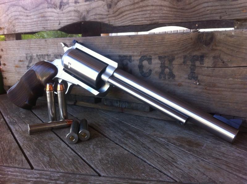

Gracias Spencer.
Ahí va otra foto.
Hola,
Tengo un revolver 45/70 Government. Alguien sabe si podría disparar con cartucho de 45 long colt 80

Por curiosidad, en que licencia lo tienes guiado?
Menudo bicho que lo disfrutes.

walman escribió:Por curiosidad, en que licencia lo tienes guiado?
En alguna licencia de artillería ligera... :mrgreen:
Impresionante el cacharro... estaba pensado en el motivo de fabricar este cañón rotatorio y he dado con él: "porque quiero y porque puedo". :wink:
