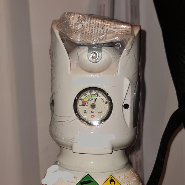

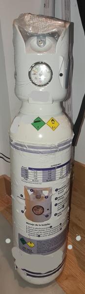

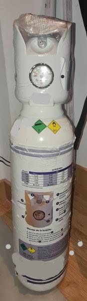

Soy nuevo propietario de una pistola de aire comprimido de cilindro recargable
Donde yo vivo no hay bombona para recarga en el club de tiro
Mi pregunta Es sobre las posibles alternativas Para recarga Desde un compresor manual tipo bomba a alguna bombona de aire comprimido tipo submarinismo. De ser esta última la capacidad y el tipo si hay varias Y cómo dónde las podría recargar. Dispongo de una botella de oxígeno que también tiene aire comprimido(oxígeno medicinal) pero no sé si sería válida Y de serlo que tipo de adaptador necesitaría
Muchas gracias por vuestros conocimientos y ayuda

El oxígeno no es aire, ni intentes recargar el PCP con esa botella

Ni se te ocurra hacerlo con oxigeno...... :? :?
Si decides hacerlo con una botella de submarinismo (+- con una de 9 litros tendrías suficiente ya que es una pistola), ten en cuenta también hay que recargarla cuando se te vacíe y que esta también tiene sus controles de seguridad y que normalmente no te la rellenaran si no los tiene.
Por lo tanto, yo investigaría primero por la población donde vives donde hay dicho servicio de llenado, ellos mismos te la podrían vender.
Lo que si te digo, que no se te ocurra con una bomba manual, ya que es muy trabajosa.....

sefumaenelcentro escribió:Dispongo de una botella de oxígeno que también tiene aire comprimido(oxígeno medicinal) pero no sé si sería válida
El oxígeno medicinal es oxígeno puro (o casi puro, 93% mínimo de O2). El aire comprimido tiene un porcentaje de oxígeno del 21%.
NO utilices oxígeno. Solo aire comprimido.

Pero¿ me valdria esa bombona,si vacío el oxígeno y lo relleno con pcp?¿ alguien tiene experiencia de recargar bombonas y lo hacen en algún sitio?

sefumaenelcentro escribió:Pero¿ me valdria esa bombona,si vacío el oxígeno y lo relleno con pcp?¿ alguien tiene experiencia de recargar bombonas y lo hacen en algún sitio?
Muchas gracias por las respuestas
Por protocolo de seguridad, ni guna empresa lo va a hacer

No y no, nadie te va a cargar aire comprimido en una botella de oxígeno, y si cometes la locura de cargar oxígeno en un arma de aire comprimido, te va a explotar en los morros....

Además de lo anteriormente explicado, la botella debe estar revisada y pasar contraste, si va a cargarse de con gas a presión (sea oxígeno u otro gas).
NO hagas experimentos.
