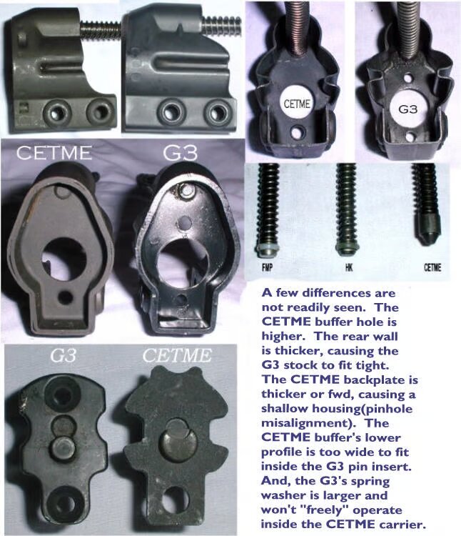

la cosa es que el cetme es un poco diferente al G3

la cosa es que lo que buscamos es amortiguar y ya trae el cetme que hace esa funcion
y venden un amortiguador de mejor calidad
lo venden aqui
https://www.ipscstore.com/es/heckler-ko ... ch-g3.html
yo compre una culata de G3 que trae un amortuguador un poco mas grande que el que trae el Cetme de origen
y se nota la diferencia
y si el marlin trae buffer de plastico
un 9mm no es un 7,62 ni el cierre de el marlin es el del cetme
y si tratas de buscar el buffer de marlin lo unico que vas a encontrar son buffer de poliuretano que es mas eficas que el plastico

El cetme automatiza por retroceso de masa (no tiene pistón de gases como el ak47,ar15...) el cierre cuando golpea sobre ese bloque de polímero amortigua el "golpe" aparte de reducir levemente el recorrido del cierre lo que hace mas rápido el automatizado, es ta probado y comprobado por el que escribe,que reduce el "culatazo" a la mitad prácticamente.-

Kahlo escribió:El cetme automatiza por retroceso de masa (no tiene pistón de gases como el ak47,ar15...) el cierre cuando golpea sobre ese bloque de polímero amortigua el "golpe" aparte de reducir levemente el recorrido del cierre lo que hace mas rápido el automatizado, es ta probado y comprobado por el que escribe,que reduce el "culatazo" a la mitad prácticamente.-
a ese retroceso de masa le falta Acerrojamiento semirrígido de bloqueo por rodillos
que no estamos habalndo de un SUBfusil ni de una pistola
pues mi Cetme C no tiene ese buffer y no da cualtazo ninguno
el amortuguador que tiene es del G3 que es mas grande y lleva mas cobre en el muelle que lleva dentro del amortiguador

tambien el cetme suele dar culatazo por que si tiras con una punta que no es la suya
pues da culatazon
aun que se pueda tirar
en el cetme c no se puede tirar puntas pesadas como maximo 155gn su peso de punta correcto es 147gn
pues da culatazon
