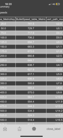

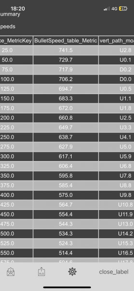

Estamos (bueno están) suponiendo distancias sin saber lo más importante que es la altura a la que tiene montado el visor. Con una altura de montaje de 4 cm,s a 50 m. ni va a subir ni va a bajar significativamente, va a hacer prácticamente cero, y cuanto más alto lo monte más alto hará a 50 m. aunque a 100 haga cero.
Ejemplo de un 308 con RWS speed tip 165 grains:
+4
+5
+6
Pero vamos como te dicen, si el visor está bien puesto a cero a 100 m. a 50 m. el tiro va prácticamente al mismo sitio, no tiene margen en absoluto para fallar el animal salvo que le tiraras a un raton de campo :mrgreen: .

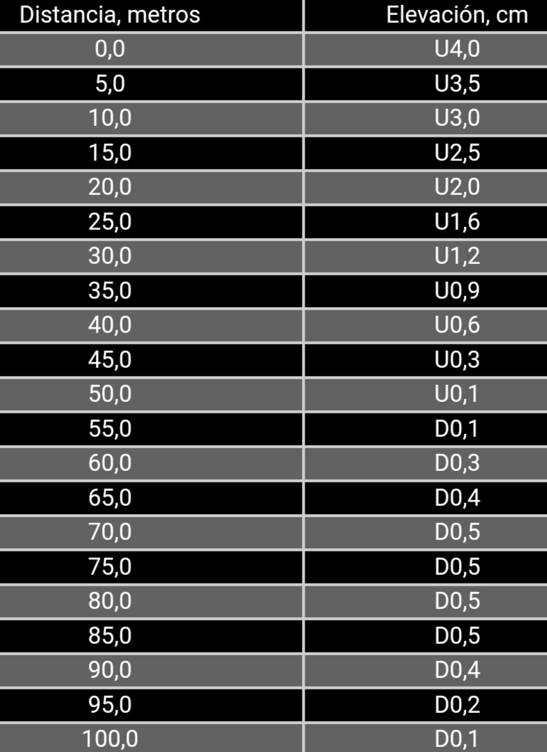

Hilario_
Mensajes: 857
Registrado: 03 Nov 2018 15:21
Re: Variación disparos según distancia
Mensajepor Hilario_ » 13 Jun 2023 00:28
JOTAJOTAJOTA escribió:
Hilario_ escribió:
JOTAJOTAJOTA escribió:Hola
Si el rifle esta puesto a cero a 100 metros lo normal es que tirando a 50 metros el disparo este alto, no bajo.
No.
Con el cero a cien, dependiendo de cartuchos, tendrás un primer cero a cien y un segundo cero a ciento y algo. Todo lo que esté en esa horquilla, hará alto. Todo lo que esté antes y después de esa horquilla…caerá por debajo.
Perdone que disienta,despues de miles de disparos con fusil con mira telescopica y hacer miles de tablas balisticas sobre el terreno,si el cero esta a 100 y dispara a 50 metros el disparo siempre ira alto.

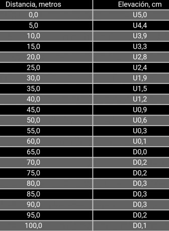

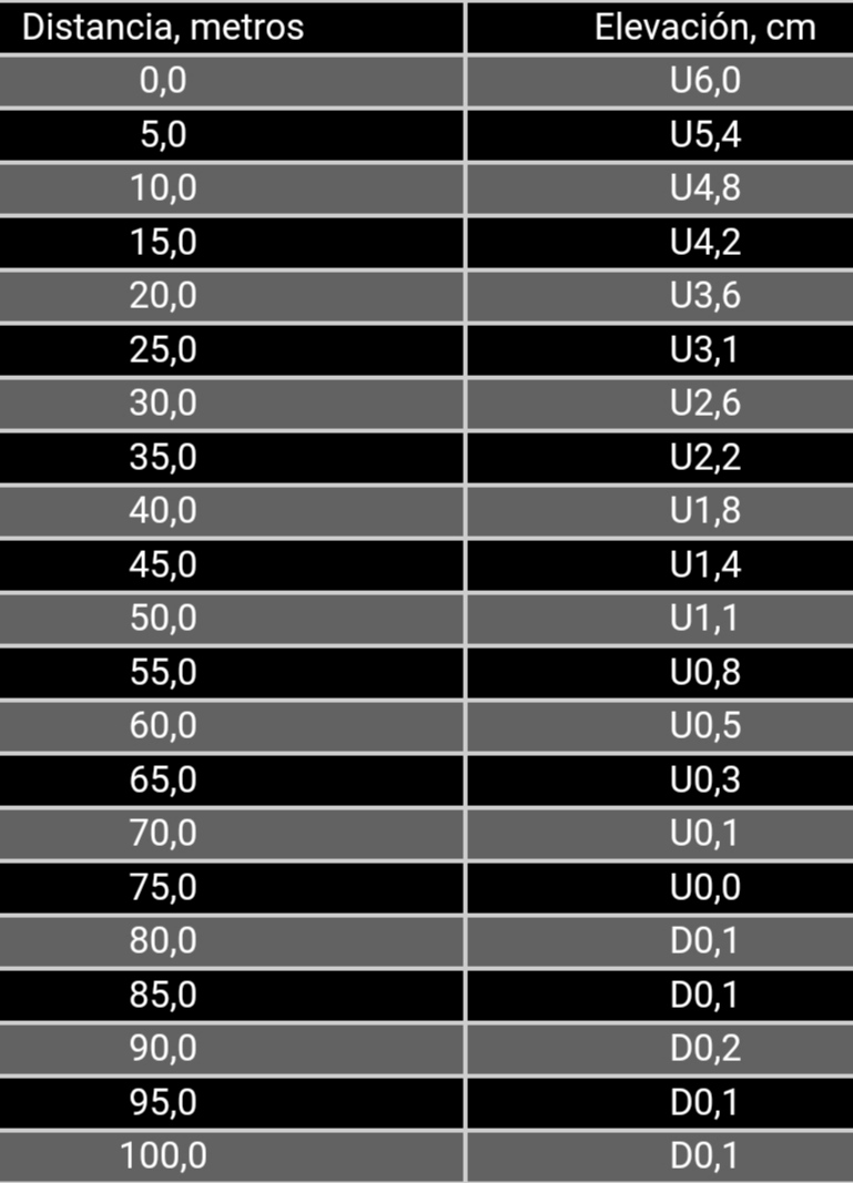

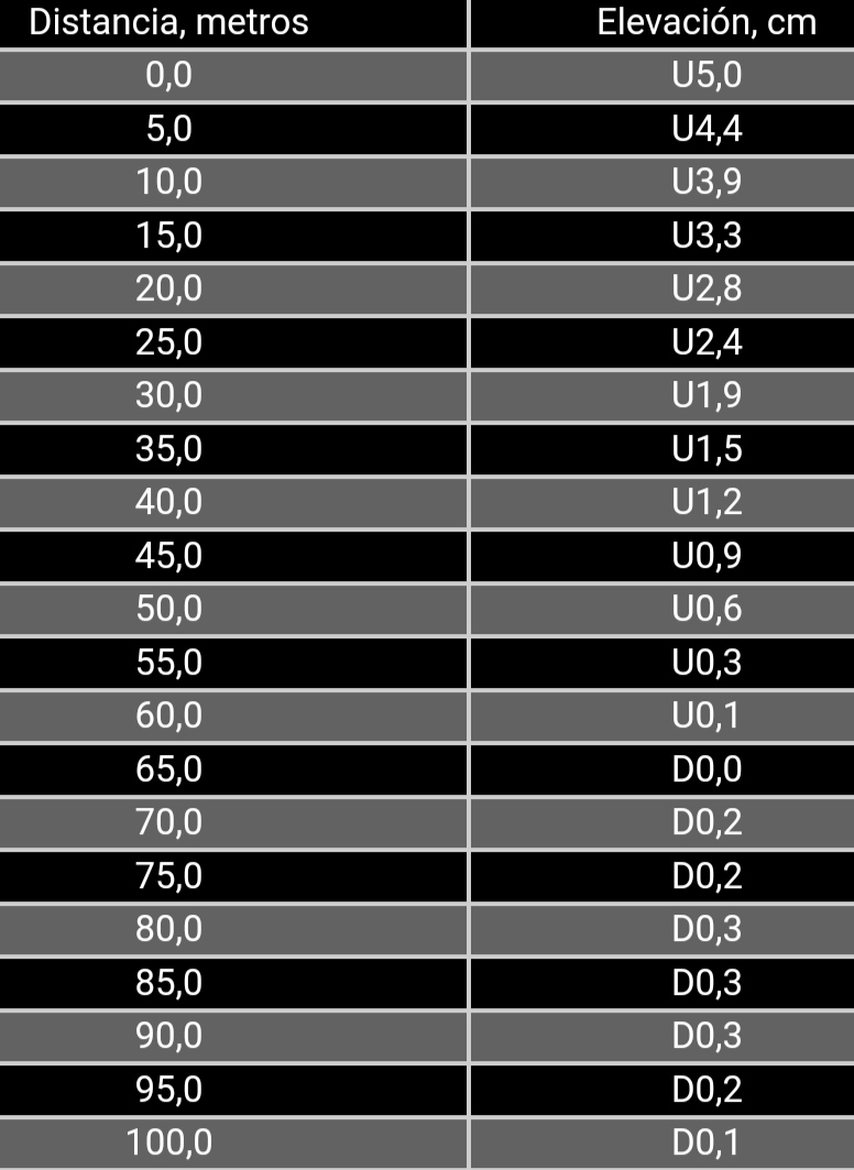

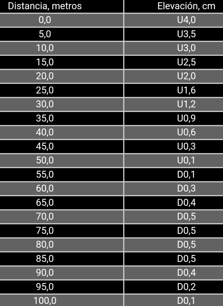

La seguridad con la que lo afirmas me hace pedirte, sin acritud, que me lo expliques. De verdad que algo se me escapa porque estoy convencido de lo contrario y me interesa mucho tu explicación.
No se… Pongamos (por decir algo) un 308 con 165 grains, buen CB y visor a 5 cm. Primer cero a 65 metros y segundo a100.
Con el visor a 4 cm, primer cero a 55 m y segundo a 100.
Apurando, con miras abiertas, a cincuenta metros ya nos vamos un centímetro y algo alto, pero ¿SIEMPRE ALTO? Me cuesta verlo.
