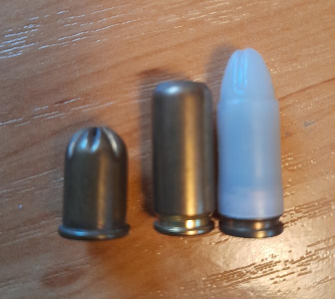

En otro día un amigo me regaló unos cartuchos de fogueo de 9mm. Voy a probarlos en mi CZ75B y resulta que no he sido capaz de disparar ninguno.
No sabía que sucedía, pero luego vi que la corredera no llegaba a cerrar del todo, le faltaba como 1 dedo.
Pensé que era porque al faltar la punta y ser un poco más pequeño entraba torcido o algo.
Así que introduci el cartucho en la recámara con los dedos le di a la palanca de retenida y .... La corredera volvió a quedar sin cerrar del todo.
¿Alguien sabe porqué no puedo disparar los de fogueo??

Se me ocurre pensar que la munición que te han dado sea del tipo 9 mm Knall, que se utiliza en armas detonadoras, y no un 9x19 de fogueo.
Te adjunto una foto de un 9 mm con reborde, un Knall y un 9x19. Como ves, la vaina del Knall es más larga y posiblemente por eso el arma no acerroja.

jtu escribió:Se me ocurre pensar que la munición que te han dado sea del tipo 9 mm Knall, que se utiliza en armas detonadoras, y no un 9x19 de fogueo.
Efectivamente, es kanll. Muchas gracias, no conocía la diferencia.
¿Sabes si al usar fogueo 9x19 el arma sigue siendo saut? Me explico, si cargo unos cuantos cartuchos son suficientemente potentes para que el arma haga el ciclo completo, o por el contrario tengo que montar el arma cada disparo (tiro a tiro). Está era la prueba que quería hacer.
Muchas gracias de nuevo, un saludo

no cicla, tienes que montar manualmente, para que ciclase tendrías que montar una bocacha especial (si es que existe para tu arma)
