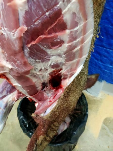

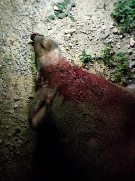

Unas fotos de entrada de un Jabali de ayer.

y la salida...

Ostras... Si que se portan bien las A-MAX :shock: :shock: :shock:
