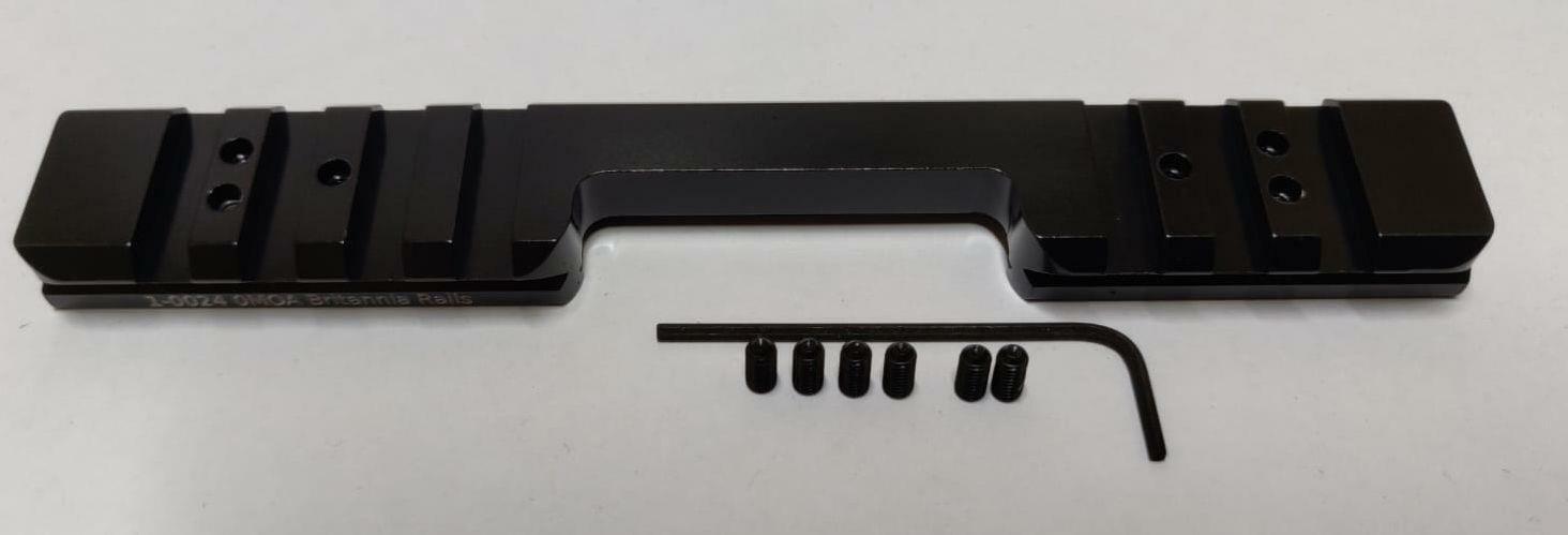

sabes que el rail de aluminio que estamos hablando es el rail que No va atornillado al chasis de la carabina ?
el que hablamos es el rail que usa los tornillos para ejercer presion en el chachis para que se quede en su sitio
este es el rail

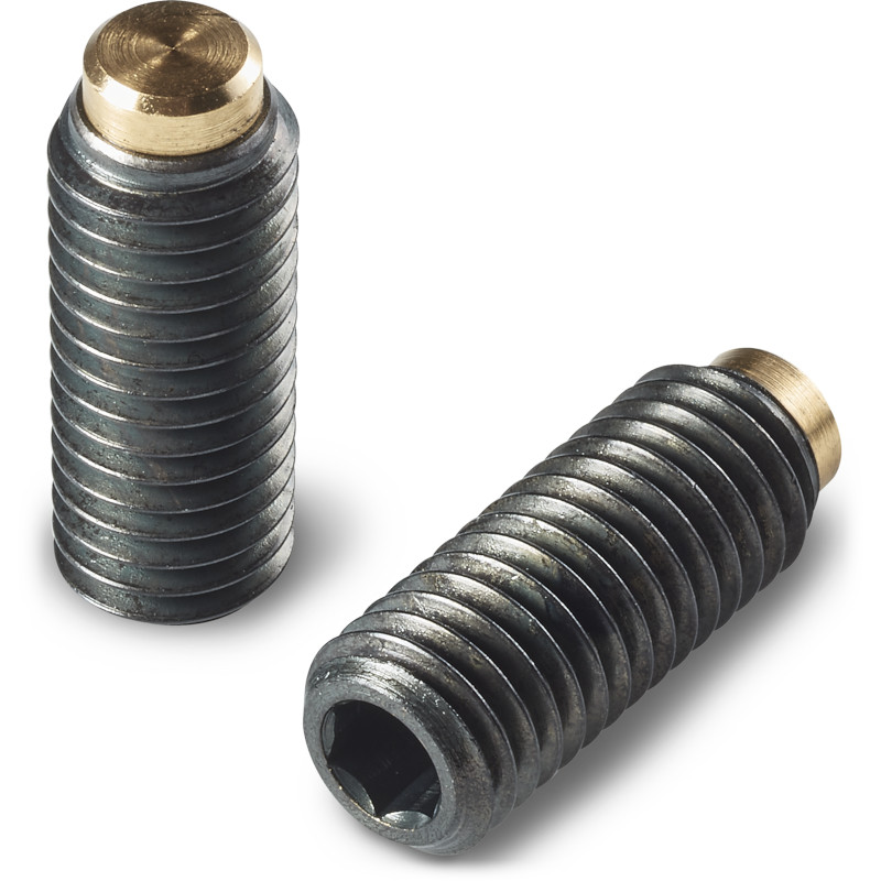

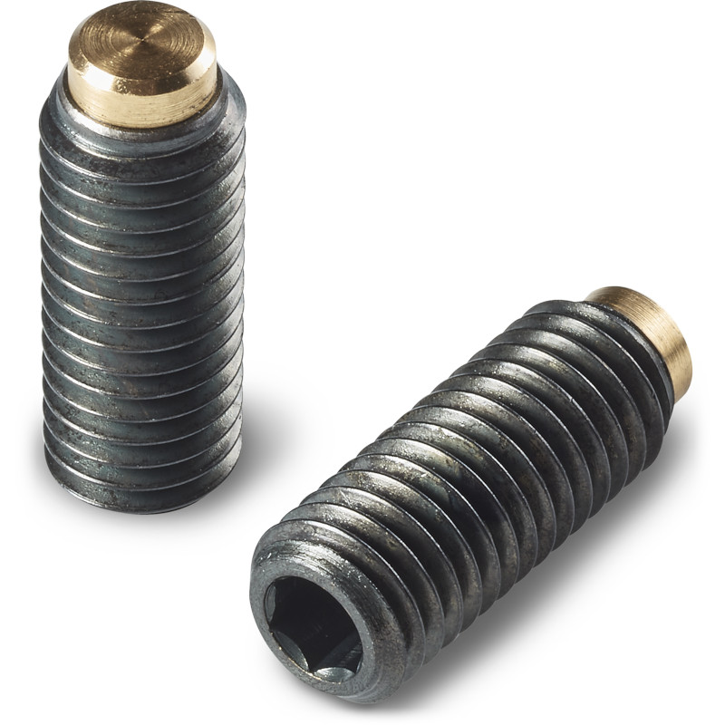

Yo lo he tenido en varias carabinas y no dan problemas, excepto q se marca la acción y es irreversible

eso depende del tornillo
la que yo compre en EEUU la punta del tornillo es de laton y no deja marca
algo asi

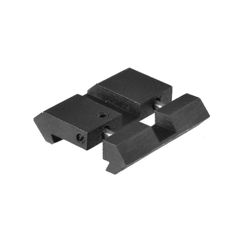

Buenas,
Os aconsejo esto otro, que tengo montado en dos carabinas y me ha dado un resultado estupendo, ya que me permite usar anillas picatinny estándar, y no unas que sólo valen para carabinas de 11 mm., además de ser una solución barata.
Esas son de leapers, pero también las hay en amazon.
saludos,
