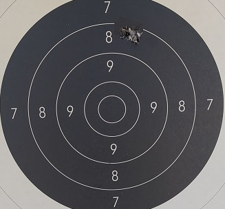

Mauser M18 308win a 100 m en galería con apoyo de saco de tiro delantero y trasero
GECO EXPRESS 165 grains
Visor Vector Optics Markman de 4,5-18x50 (tirando con 18x)
4 disparos en secuencia bastante rápida (menos de 1 minuto)
Estoy más que satisfecho.

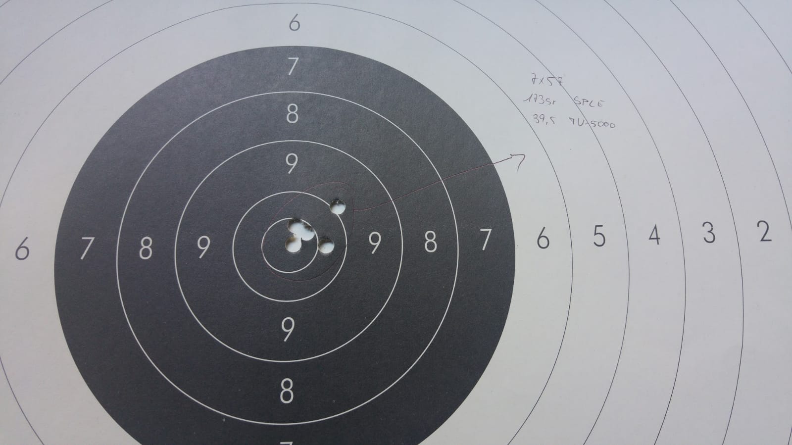

Diana a 100m con un humilde SB 7x57
Punta S&B 173gr SPCE

Yo creo que ésas dianas las hacen con el bolígrafo
" SI QUIERES CAMBIAR EL MUNDO, EMPIEZA POR HACER TU CAMA" Almte. William McRaven
Re: ¿Cómo tira tu rifle de caza?
Jejeje. Malvado.
No, yo me las creo porque sé que es perfectamente posible.
Lo que ocurre es que hay que juntar varios factores: que se entiendan bien la carga, y sobre todo la bala, con el cañón; que el visor esté bien montado, los tornillos en orden, etc, y se use una retícula acertada; que se controle el paralaje; que la cara ni esté en el aire ni se aplaste contra la carrillera; calidad del disparador; LOP adecuada al tirador; que el tirador esté hecho a su arma, ya no te digo si es el único arma que tiene; etc. Todo junto hace que eso sea posible. En competición también lo vemos, ganar equipos "humildes" a otros que valen muchos mile de leuros.
JW

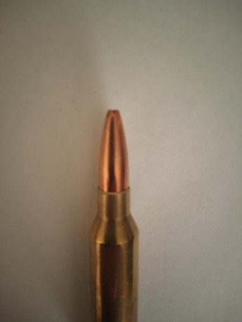

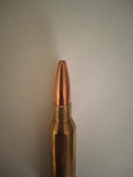

Zarita, ésta es mi carga en el 7 mm RM con punta Sierra GK HPBT de 160 grains:
Vainas R-P trimadas a 2.498" y full size.
Pistón CCI Magnum.
66 grains de Norma MRP, que es una carga moderada sin pecar de floja.
Aunque no me gusta hablar de LTC, con esta bala aún se puede porque, al no tener plomo visto, si la corona es regular, sin picos. Es 3.214".
Cuando desarrollé la carga me hacía 3/4 moa @ 100 m, pero quiero volver a hacer pruebas porque más que la precisión absoluta me interesa la repetibilidad en el tiempo.
Con esa carga aún no tengo víctimas pero la reservo para un cabro próximamente.

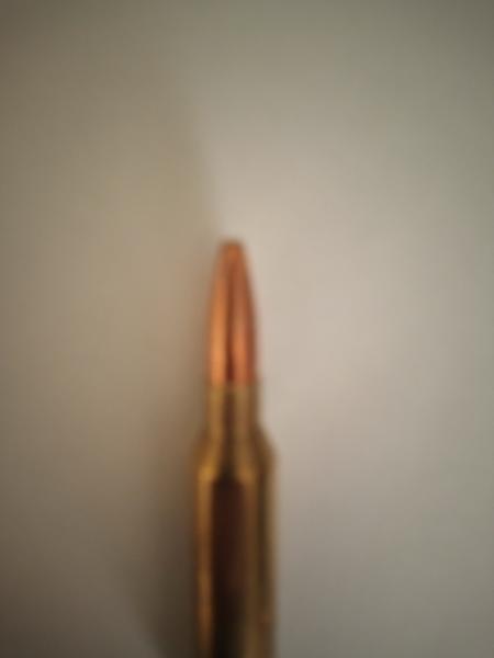

Snap shots:
- Adjuntos
- -nos-animamos-a-mostrar-blancos-de-nuestros-rifles-de-caza-habituales--751714.jpg (10.04 KiB) Visto 1965 veces
