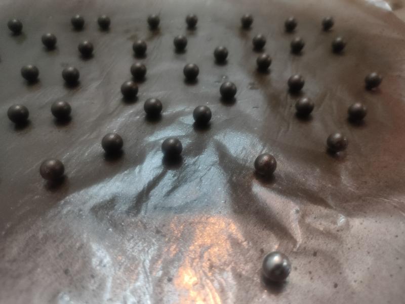

También quiero compartir la munición que preparo para la práctica de tiro en mi terreno, donde detrás de la diana hay una buena montaña de tierra para que el proyectil se quede allí... Las famosas municiones chinas de acero (blando) ya que están pensadas para tirachinas, en mi caso las compro con una capa final de nikel (60/80HB) de dureza nada que ver con el acero que se utiliza en la fabricación de armas (mínimo 320HB) "el HB es un índice de dureza"
Antes de continuar mi exposición quiero aclarar algo:
Leí por el foro lo de munición de acero y el daño a nuestras armas o el no se puede usar está munición ni en campos de tiro ni si control por los posibles rebotes "muy cierto" y como decía solo en mi terreno y bien acondicionado.
Sigo la exposición con una imagen de muestra:
Como decía, 600 bolas de acero blanco terminado en nikel por 19€, del 9 mm "con error de 0,03" y un peso de 50 grains...
"Para puntualizar hay rifles que disparan puntas de 50 grains a largas distancias, por el tema del peso"
El echo de pesar esos 50 grains hace que la práctica no solo del proyectil más barato si no que con menos grains de pólvora disparas a muy buenas velocidades y con precisión.
En mi caso el calibre .36 que son 9,14 mm lo solvente con dos pequeñas capas de pintura con spray metálica, para ganar al menos esos 0,2 mm y al que pienso untar bien en grasa "protección del proyectil y mejor salida", en breve quiero publicar prácticas de tiro, agrupación, con diferentes cargas de pólvora.
No tengo un cronógrafo pero me quiero conseguí uno para publicar mis pruebas en mi finca

Un consejo:
Si estás en España yo no publicaría prácticas de tiro en una finca, podría traerte problemas legales ya que las armas de avancarga sólo se pueden utilizar en campos de tiro autorizados y terrenos cinegéticos, nunca en fincas particulares sin autorización.
Si resides en otro país donde esté permitido, adelante y ya nos contarás.
