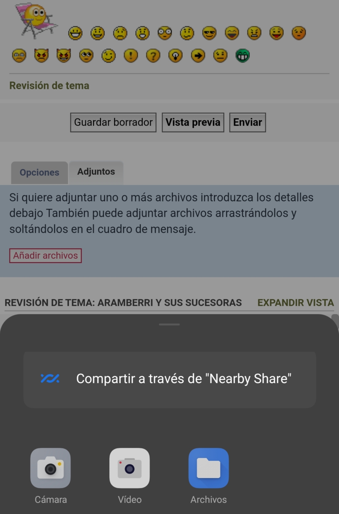

Debajo del cuadro de escritura y de los emoticonos, te debe salir OPCIONES y al lado ADJUNTOS, dandole adjuntos te debe salir ARCHIVOS.
Han salido las fotos a la inversa, sigue los pasos de la foto de abajo, a la de arriba.

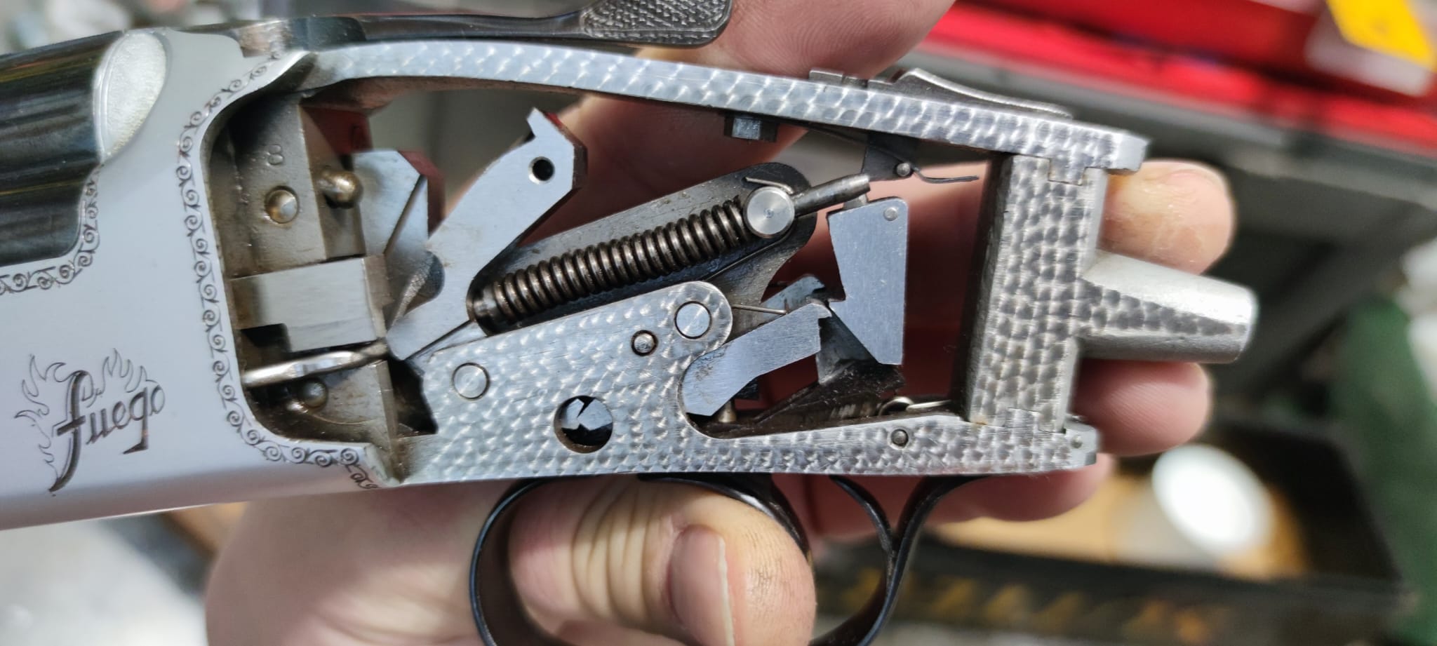

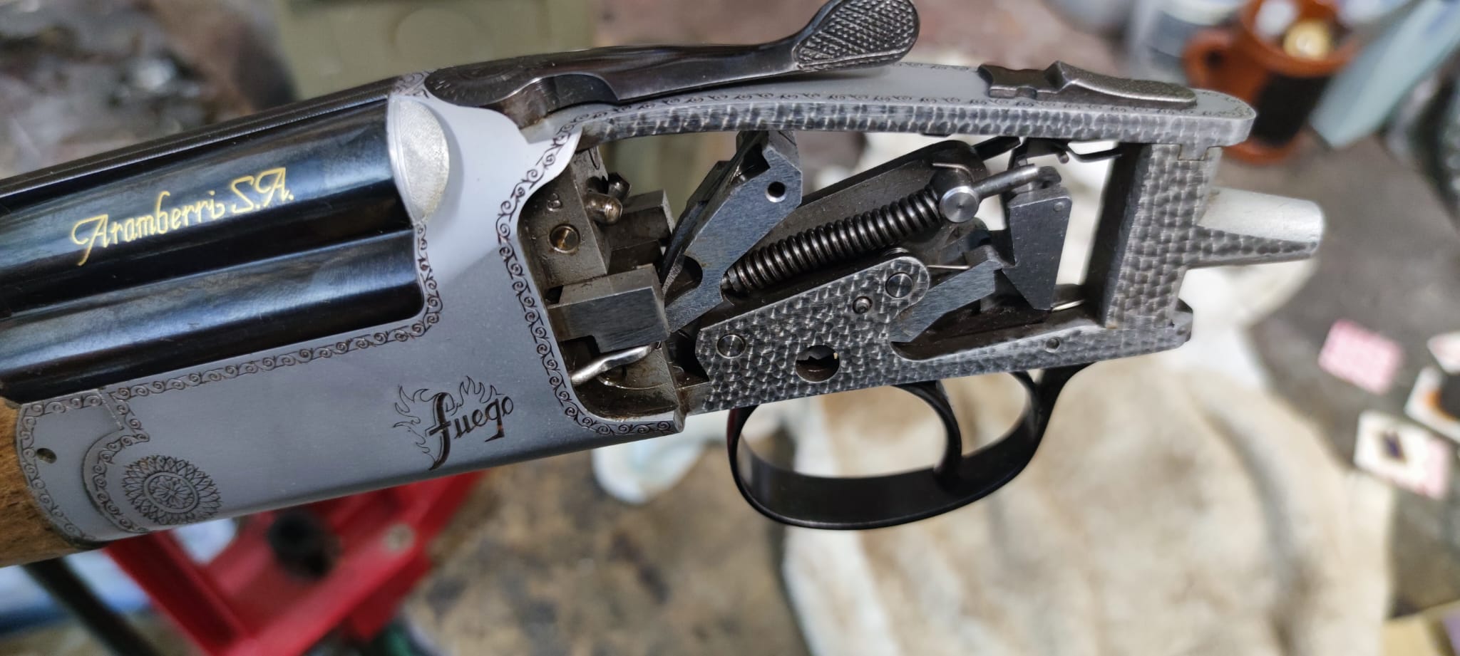

Hola compañeros... A ver si podeis ayudarme.... Recientemente me e comprado una aramberri fuego, en bastante buen estado.... Preciosa...
El tema es que no entiendo mucho de superpuestas...
Entonces he decidido hacerle una limpieza... .antes le puse unos alivia muelles e hice varios disparos.. funcionaba bien... Expulsaba bien.. desmonto culata y limpio con un poco de gasolina y un pincel donde van los muelles y martillos.. etc el mecanismo vamos, y decapo culata le doy una cera.. preciosa... El problema viene que cuando monto todo otra vez y quiero hacer los dos disparos con alivia muelles, solo hace el primer disparo el segundo no lo hace...solo si pongo seguro y lo quito otra vez , asi hace el segundo.... Saque culata rearme los martillos y se ve como el gatillo levanta la leva del primer tiro, pero la pieza del gatillo que levanta esas levas es escalonada y no llega a la leva del segundo... No se si me explico.... No creo que le falte nada, que se le cayera algo al limpiarla... Parece que tiene todos los muelles... Menuda decepcion me he llevado...
Perdon por el tocho.. alguien sabe que puede tener?... Le ha sentado mal la limpieza y engrase?...
Re: Aramberri y sus sucesoras
Buenos días amigo. ¿Puedes haber perdido la arandela o arandelas del tornillo que sujeta la culata? Si es así la pieza que va sujeta al gatillo, no podrá oscilar tras el disparo y actuar el segundo fiador.
Saludos. Jorge Sánchez.

Hola JSA: pues no se que decirte, pero no tenia arandela en el tornillo que sujeta la culata. La pieza que bascula del gatillo, que es la misma la que bascula cuando pones seguro, parece que funciona bien.
Por lo que he leido, el segundo disparo de algunas escopetas, se acciona cuando tiras el primero, usando fuego real, yo no la he probado con fuego real, la use con alivia muelles. Y al principio funcionaban los dos disparos en seco, despues de la limpieza dejo de hacerlo. No se si la Fuego se activa el segundo disparo de esta forma, o me cargue algo en la escopeta sin saberlo. Lo que si puedo decir es que se activa el segundo tiro si golpeo en el suelo la culata, no muy fuerte, pero tampoco suave... hay que darle un susto.... por eso me tiene mosca.. y no puedo probarla con fuego real de momento...

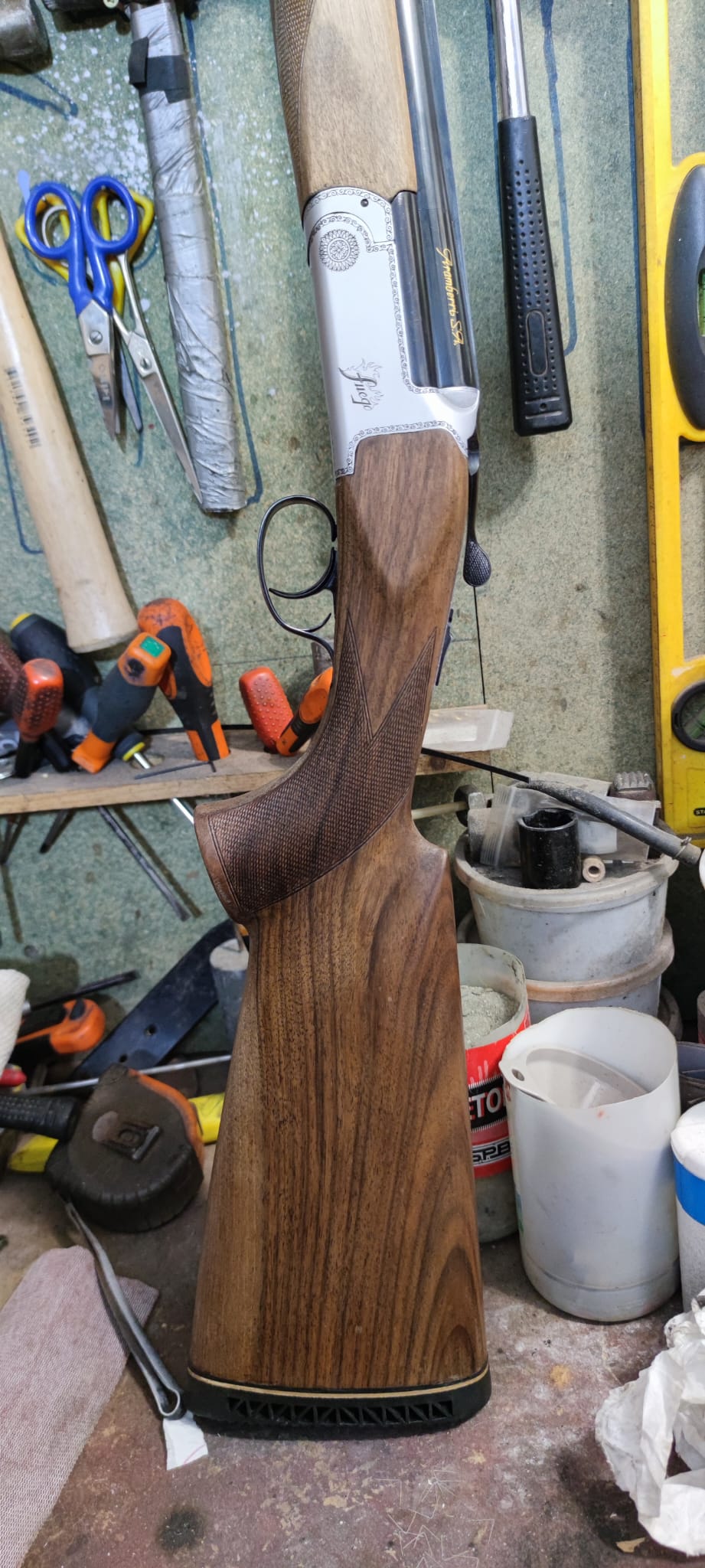

pongo unas fotos de la belleza...

No te preocupes, si con el golpe se carga el segundo, la escopeta esta bien, por cierto, enhorabuena por la compra y por el trabajo que has realizado, te ha quedado genial .
Buenos días amigo. Es tal como te dicen, la pieza que oscila con el seguro también lo hace con el disparo.

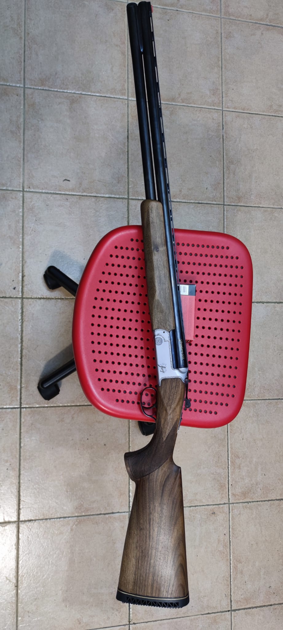

Me gustan mucho las dos.. Decir que interiormente no parecen distintas, las culatas parecen hechas de la misma madera, la de la master mejor madera, parce.. el guardamanos si es distinto, la madera de la master mucho mejor...
Los cañones son los dos de 71cm, el de la fuego con choke 1 estrella intercambiable abajo y 3* fijo arriba.
Y la master 2* abajo y 4* arriba... se comportaran distinto seguramente...
He intentado sacar el choke de la fuego, pero no tengo la herramienta, y con otra no he sido capaz, estara soldado con el tiempo... una pena... Alguien sabe como podria quitarse y que chokes le servirían?...
Tienen buen encare las dos, se nota el trabajo bien hecho en estas escopetas, que después de tantos años sigan igual de bonitas..

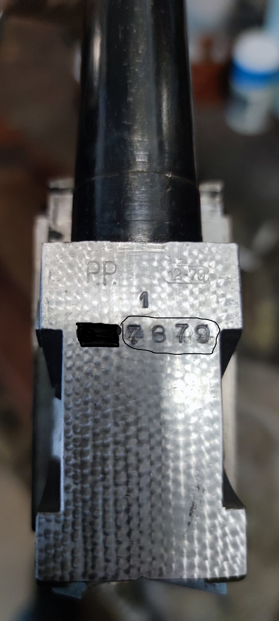

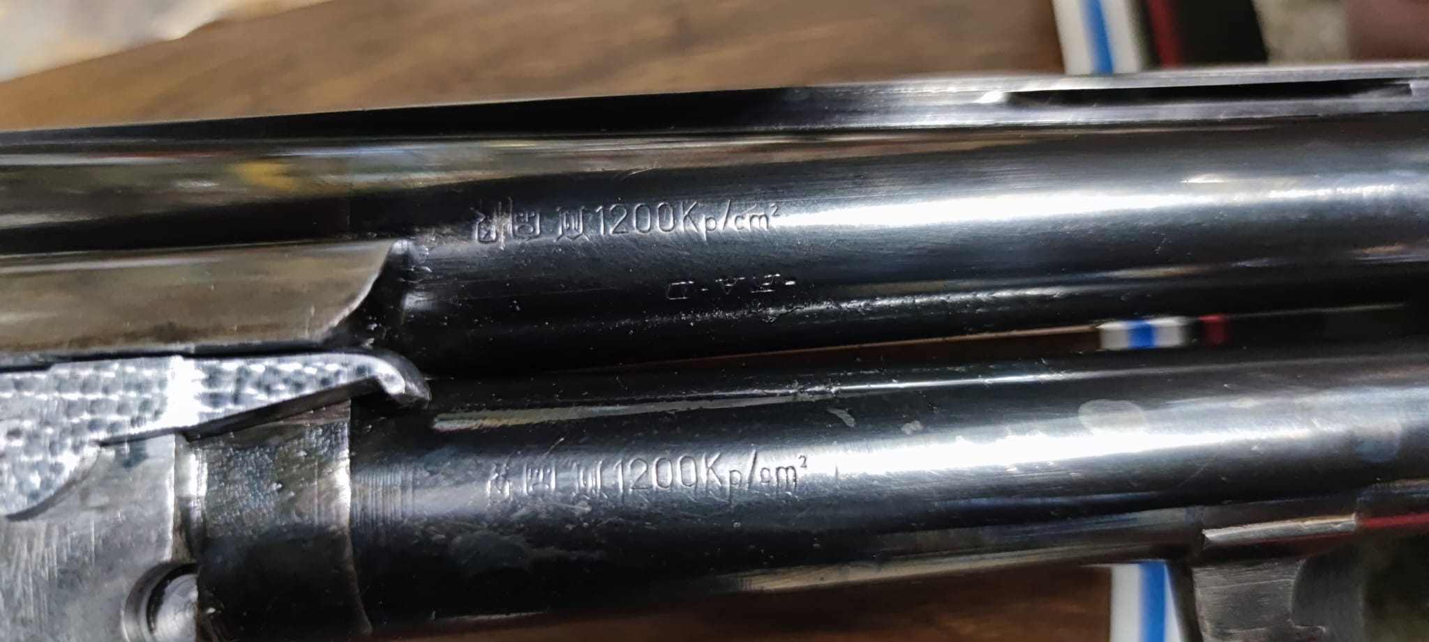

Otra cosa de la master, es que parece que el cañón no sea el original de la escopeta,(salida de fabrica quiero decir, tiene el mismo numero que en bascula, parece hecho después o adaptado) se decía que eran aceros urko, y creo que venia marcado en los cañones y en esta no lo veo, en una de las fotos viene FAD, no se que significa. Además viene un numero 1 marcado en la base de la recamara como si fuese el cañón 1 de 2, por ejemplo...
Pero bueno, esta igual de ajustada y se ve esplendida
pongo unas fotitos...

mas fotos.. y aqui acabo de darme cuenta que este cañon se ha adaptado, se ha cambiado el numero de serie, se ve los numeros por abajo..., seguramente adaptaron un cañon a mayores del que tenia, con 2 y 4*, por no tener 2 escopetas..
Lo malo es que yo solo tengo este cañon... el otro a saber donde estará.
