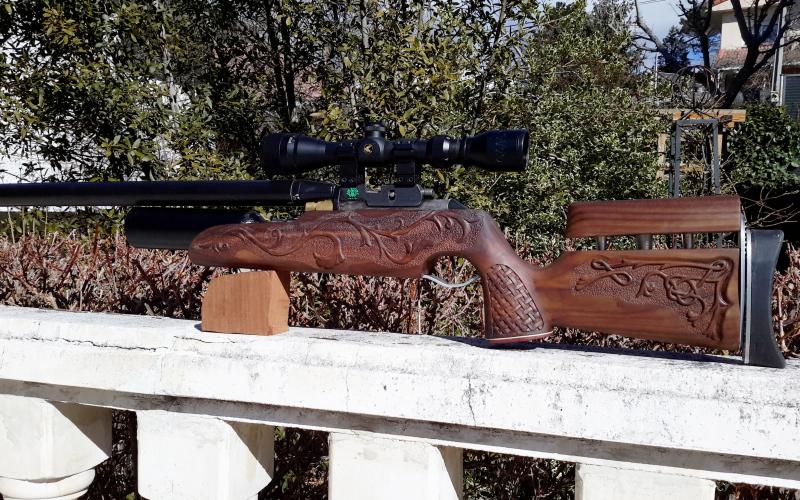

Veo que hace tiempo no se ponen tuning en este hilo y seguro que no se paran de hacer.
¡ venga animaros!
Yo os dejo uno de hace ya unos años. Originalmente se trata de una Air Sport PRECISA K2. La madera es de nogal.

Espectacular........... :apla:
(igual la cantonera la puedes ajustar un poco mas)

Hola Gancha.
Es regulable, me viene bien así para HFT.

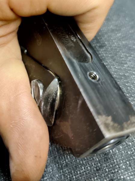

Pues aquí os muestro la última actualización de la vieja Shadow. Sustitución de las arandelas de origen por otras hechas en latón a medida para un mejor ajuste. Mejoran la rigidez axial del cañón y el ajuste del cierre de la báscula. A falta de probarla, debería mejorar mínimamente la precisón al lograr un mejor ajuste y bloqueo del cañón. Saludos :birra^:

Buenas tardes.
Las arandelas que llevaba antes eran de plástico?
Sea como fueran seguro que ahora irá mejor y más ajustada. En ésta por lo menos la Báscula y demás se ven metálicas porque he visto Gamo de plástico :shock:
Perdón, "Polímero altamente resistente" como me corrigió el de armería... mejor no digo como continuó conversación :lol:

Jejejejeje esta Gamo Shadow es del año 2003, de cuando todavía se hacían las cosas bien. Las Gamo actuales como bien dices, tienen la báscula de plástico... Algo inconcebible para mí... En cuanto a las arandelas originales, eran de metal pero demasiado finas y con conicidad, bastante raras, para asegurar el apriete pero no asentaban bien por lo que el cañón tenia cierta holgura lateral. Las arandelas actuales son de plástico. Desde que he metido estas arandelas a medida hechas en torno de latón (también sirve el bronce), han mejorado las agrupaciones de manera notable. Un saludo!! :birra^:

Justo iba a decirte que también podías usar bronce y coincido, antes hacían las cosas mejor.
