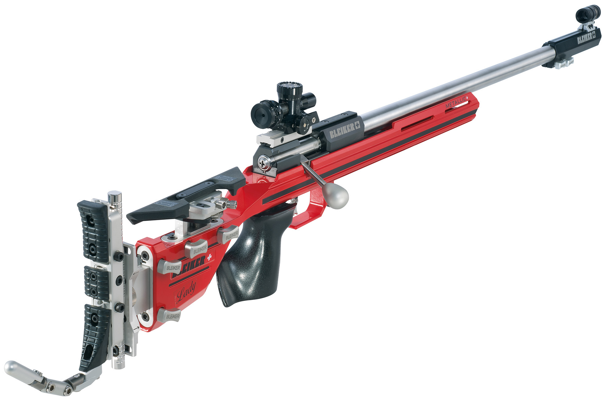

Haciendo esos puntos con miras metálicas, dudo que tu arma necesite mejoras, cuando el hombre sobrepasa a la maquina, creo que ni con una carabina suiza de las de pata negra, y 10.000 €......... :roll:
