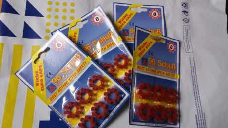

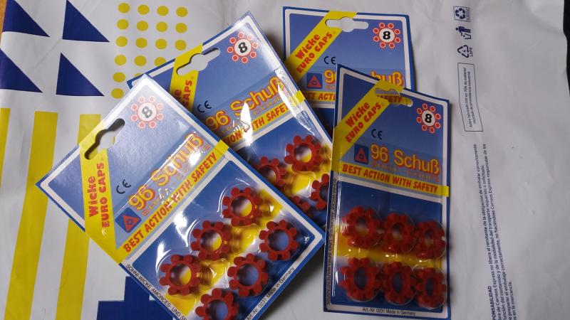

Estos son fabricados en Alemania
Parece ser que el EEUU, aunque parezca increíble y por comentarios que salen en este vídeo también hay 20
