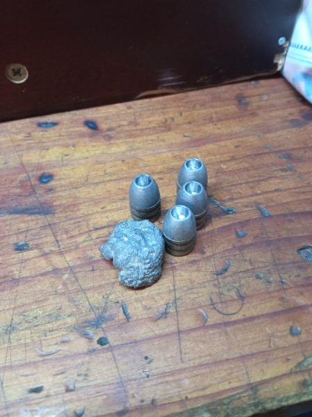

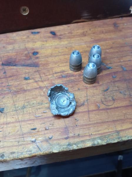

Re: Comprar antimonio.
En estas fotos se ven unos proyectiles 100% contrapeso de coche con un orificio en el centro para que sea más efectivos en la caza. Y una punta de la misma aleación disparada a 80° grados en dirección al suelo de tierra y a un metro de distancia.
El proyectil deformado no perdió nada de masa.
